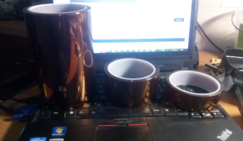

Ага. Термоскотч (каптон), кто занимается сублимацией его хорошо знают, либо тефлоновая лента.
Лично я пользовался тефлоновой лентой, но её то же нужно подбирать (ибо счищать трудно) и тефлоном в аэрозоли (но опять же нужно подбирать).

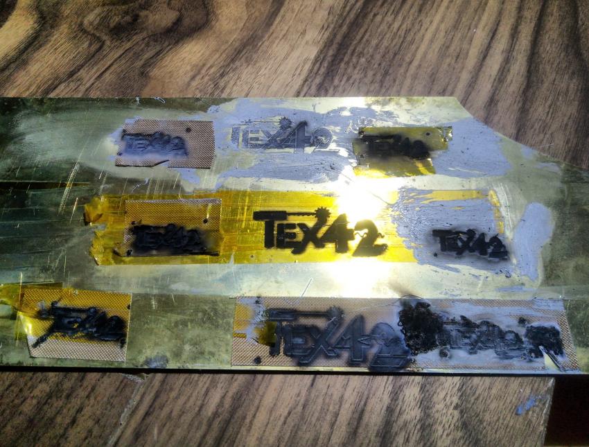

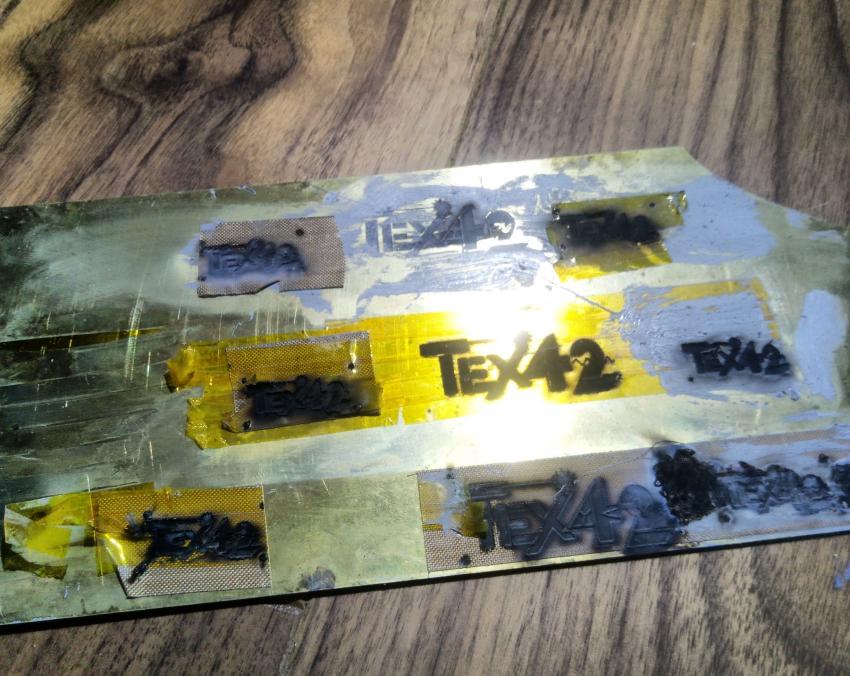

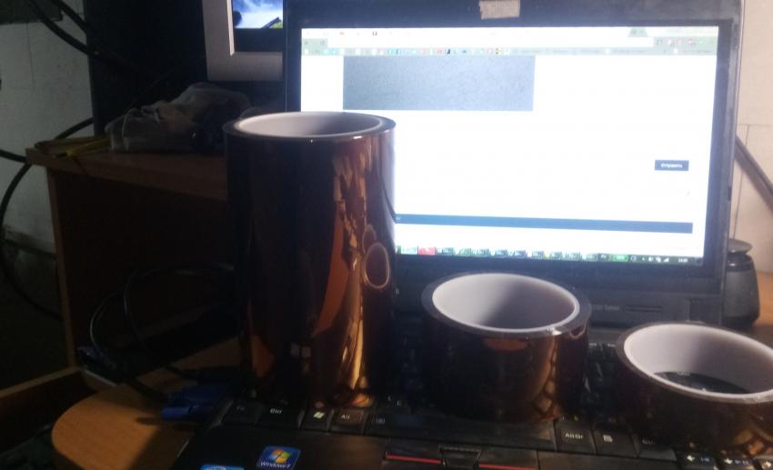

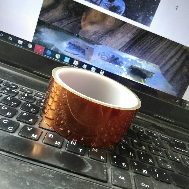

Да и те, кто чинят телефоны и похожее - тоже знакомы хорошо. Я когда за термопастой ездил, чисто случайно маленькую катушку прихватил. 6мм. шириной всего, и тем не менее при наклейке с огромным нахлестом - на результат это никак не влияло.
Вообще каптон очень интересная штука - советую, хотя бы в вики, прочесть статью за него.
Тефлоновая лента хороша тоже, но та которая у меня была -  после гравировки оставляла заливку в клеточку, как собственно сама текстурирована. Еще хорошо проявили себя комбинации каптона, тефлона и токопроводящего скотча, причем последний делать самому. Трем надфилем грифель карандаша (или покупаем готовыйц порошок. И кисточкой наносим на двухсторонный скот, самый тонкий. Самодел оказался лучше покупного, кстати ни разу не дешевого.
Так что вот такие дела.

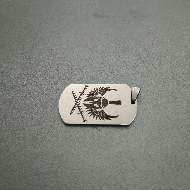

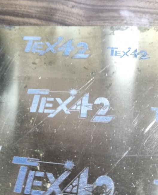

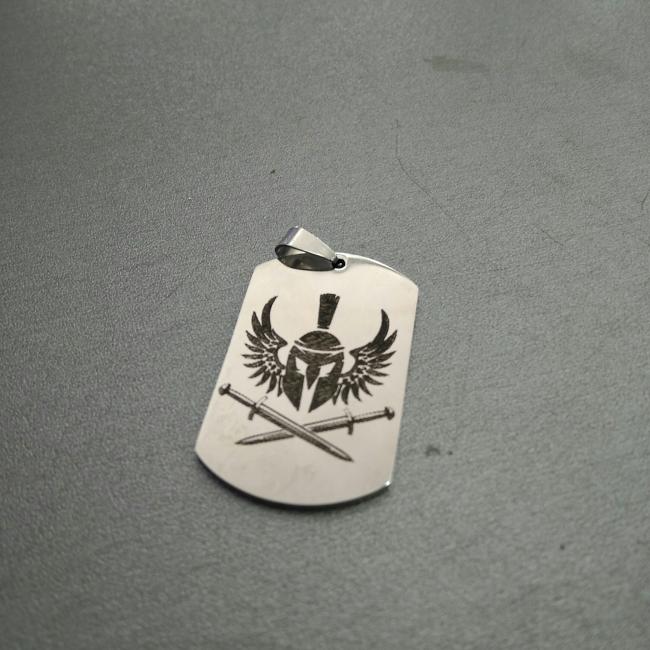

Ну не знаю. Сейчас ради интереса отыскал давно забытые жетончики, заказанные с али. Попробовал на одном - результат меня удовлетворил. Только черточки видны, но это я забыл шаг гравировки уменьшить.
И это без подбора параметров - просто по принципу: скорость поменьше, мощность побольше.

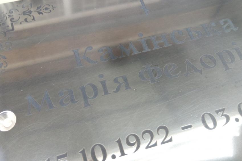

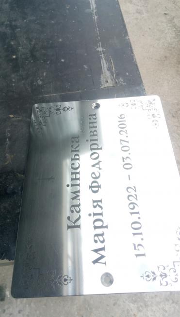

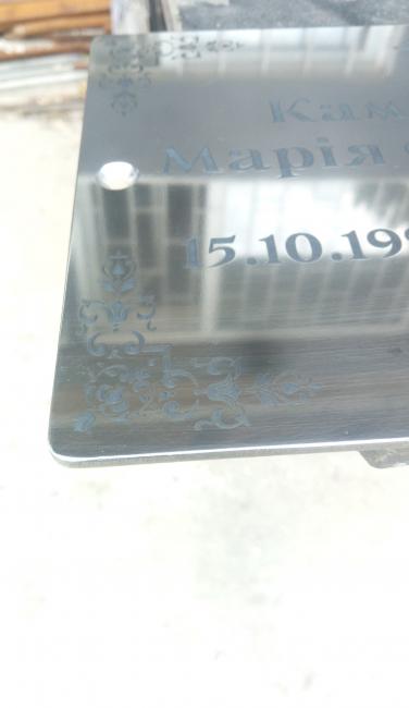

Даже на w6 гравировка почти час заняла, но вроде довольно неплохо.
Здорово получилось . А на 60 десятой трубе возможна гравировка таким способом ?

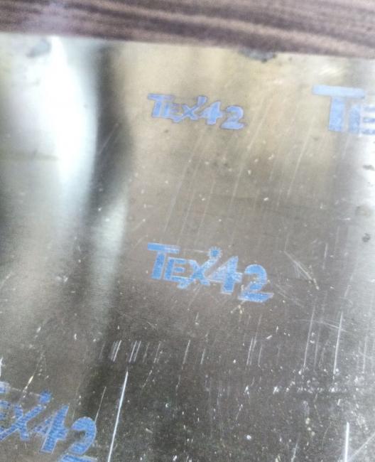

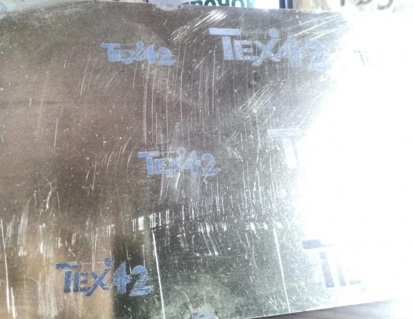

кстати попробовал
на латуне и нейзильбере (это сплав медь никель цинк почти как серебро выглядит) на нержавейке
так вот
на цветмете очень даже ничего если детали не очень маленькие, маленькие у меня чётко не получились, хотя не особо и старался
мелкие это имется ввиду QR code размером 4х4 мм :D

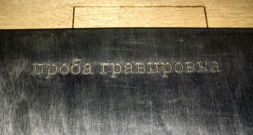

на нерже с моей W4 нет смысла, без плёнки лучьше

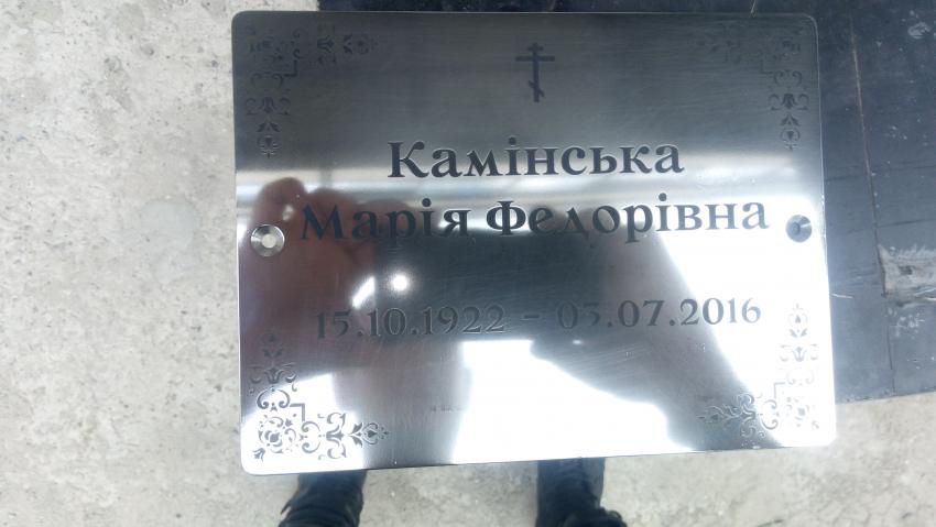

Вот , фотоотчет . Материалы -латунь 2 мм , дюраль 3 мм , нержавейка 1 мм . Станок - китаец 1000 х 400 труба 60 ватт . Режимы - мощность 90 % , скорость 40 мм . Визуально лучше всего получилось на нержавейке . Только её немного деформировало от температуры . Рад что Ваша подсказка значительно расширяет возможности станка .
мощность 90%???  думаю трубе  в таком режиме не долго жить
1 час назад, red_armyman сказал:
Сегодня пробовал на мощности 60-65 , получилось ещё лучше . Скорость понизил ло 25-30 мм
