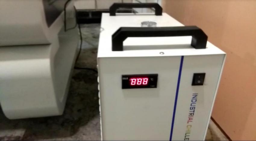

Не могу подключить чиллер CW-3000
Ивангай, в Дополнительное оборудование
Автор: yxк
Разумеется наблюдали за чиллером, но в момент возникновения проблемы он работал исправно, поток не прерывался, не ослабевал (сняли шланг входа и следили за струей).

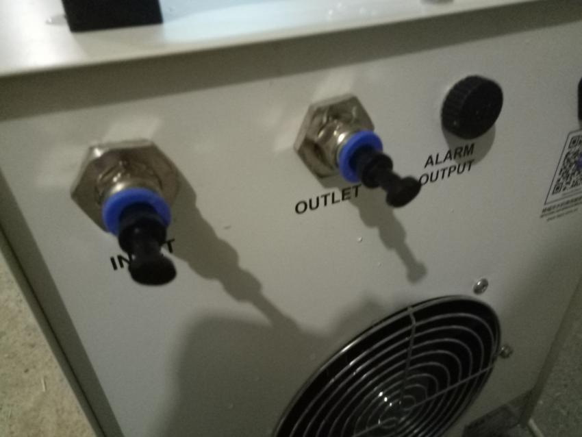

Два вентилятора не помогают охлаждать воду в CW - 3000. На дисплее 25 грд. Но резать надо. Купили селиконовую трубку метров 10 длянной. вставили в линию подачи воды. Начали работать. Селикон ведет себя безобразно - скручивается. при включении принимает одну " позу", при выключении другую. Трубка касалась дна бака, и сама себя передавливала. В результате трубка сама-по себе перекручивается, пережимается. срабатывает водная защита.

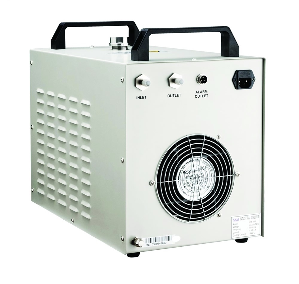

Всё это свидетельствует о том, что фреон нуждается в замене/дозаправке. В моём случае причина была в том, что капилярная трубка треснула в месте пайки - определил по маслянистому пятну под ней.
Заменил у CW-5200 фреон на R-22, полёт нормальный.
Тип фреона выгравирован на самом фреоновом компрессоре (так же встречаются чиллера, у которых фреон R-134a и R-410a).
CW-5000:
CW-5200:
