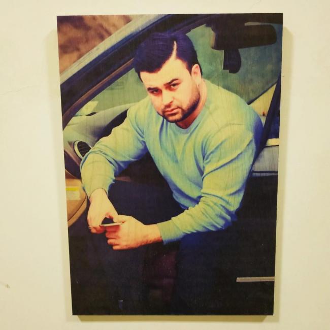

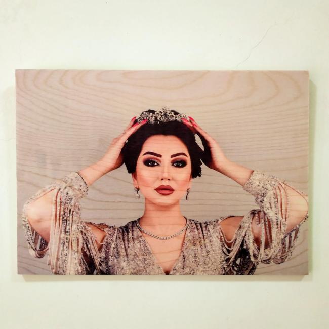

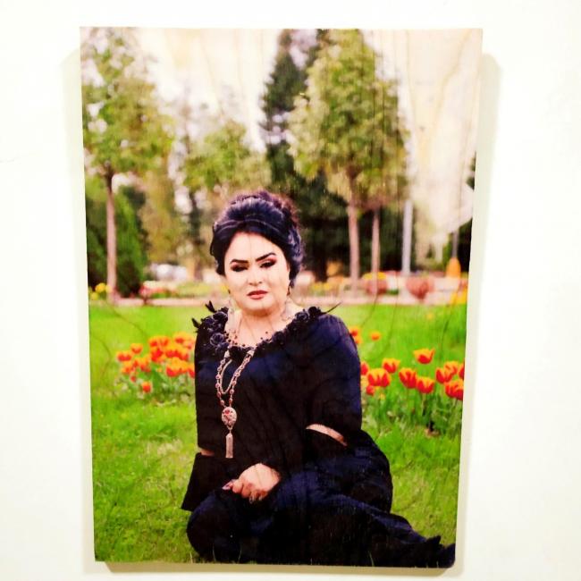

Хз, я печатаю на фанере сублимационным путём, конечно сравнивать с уф печатью не стоит, но есть видимый результат:
Время печати намного быстрее чем на уф. Конечно чтоб добиться такого результата пришлось придумать собственный технологию термопечати. Скажу больше, при сравнении мой сублимационный печать приближен к уф печати максимально, местами даже выглядит лучше

Добрый день можно пару вопросов по вашему методу, а то уф принтер по цене недоступен, хочу попробовать ваш вариант переноса изображения на фанеру. Фанеру подготавливаете как то? Какие чернила используете, производитель? И как устойчивость к внешним воздействия на фанеру после переноса. Заранее спасибо

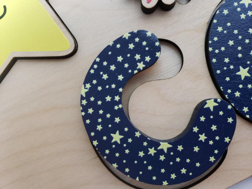

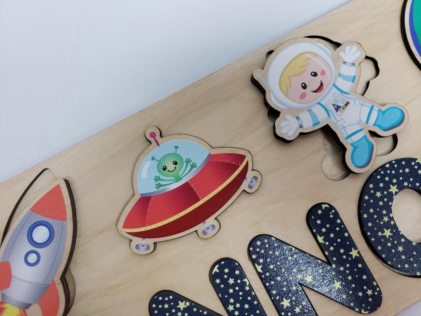

Добрый день. Кто подскажет друзья чем напечатано ?
Только что, victor68 сказал:
Может это как раз пигментный струйник по дереву, уф видимо была бы ярче.
Поддерживаю вариант - уж сильно "блёкло".
Да где там "блекло" то вы видите? Надо макет видеть + условия съёмки фото какие.
Очень даже на УФ печать похоже, судя по объёмному слою краски и его блеску. Белый может специально не 100% положен, чтоб текстура дерева просвечивала.

Мы делаем печать на фанере сублимацией. В качестве праймера используем яхтный лак. Сушим в печке, сделали ящик с полкой  и инфракрасную  лампу туда. Ничем больше не обрабатываем.  Краски держатся хорошо, долго не выцветают. Некоторым для улицы, по их просьбе покрывали цапон-лаком.
Сублимационные чернила и бумага корейские.  Идеально держат цвета. Температура переноса 120 град время 60 сек.
