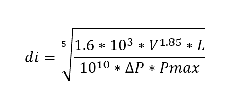

Ну, коль пошла такая тема и непонимание у большинства, почему важно и давление и поток и длина (и температура  :D), и будь потко хоть 1000 литров, при давлении в 0.005 атмоферы от этого толку не будет.
И так, у нас есть компрессор, который выдаёт условные 8 атмосфер и 140 литров в минуту (кстати, расход воздуха указывается на "входе" в компрессор, поэтому на выходе меньше - маркетинг, ёпт)
Воздух, прежде чем выйти из сопла, проходит ка минимум по шлангу, у которого есть диаметр, ну и бонусом трение о стенки и прочие радости (не учитываем пока что), так же сопло имеет достаточно маленький диаметр, что бы поток выходил с большей скоростью через прорезанную лазерным лучём "щель", а не просто обдувал поверхность.
Поэтому формула такая (кому лень сразу в конец поста, там вывод):
Где
di - диаметр отверстия, в м
V - объемный расход сжатого воздуха, в м3/с
L - длина шланга, в м
Δp - допустимое падение давления, в бар
Pmax - давление компрессора на выходе, в бар
Таким макаром узнаем, какой диаметр шланга до сопла (не путать с разъёмом сзади станка, именно до сопла) необходим, что бы не потерять давление, или же узнаем, сколько у нас теряется давления, если шланг до сопла мы заменить не можем.
Но это для прямого участка трубы, а есть ведь ещё фитинги с поворотом по 90 и т.д., что бы хоть как-то их учесть каждый резкий поворот на 90 градусов - добавляем 2 метра к длине шланга (значения эмпирические, бродят по интернету), можно нагуглить примерные таблички, у нас он ка к миниум один - у самого сопла.
