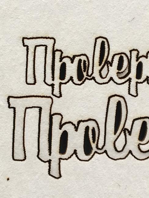

С не давнего времени у меня появилась волна, хотя в моем случае даже зубцы, это происходит на тех же самых настройках, что и были раньше, на мелких элементах(на фото маленькое слово высота строчной буквы гдето 8мм), большие элементы режет без проблем. Станок китайский, с дюралевой или не знаю алюминиевой направляющей, она вроде цела и не протерта(станок работает не так много), каретка стоит на месте без люфтов, по логике выходит что виноваты ремни. Вопрос какие ремни по  X или Y или все вместе нужно менять или может подтягивать и самое главное как это сделать, их не видно толком и не представляю как к ним подлезть даже, снимать всю раму?

Больше чем уверен, что у вас болтаются зеркала, либо 2-е либо 3-е
Спасибо, было бы замечательно если бы вы оказались правы, проверю, но только не давно их протирал вроде все там нормально протянуто было
Проверьте для начала, что бы линза/зеркала не люфтили.
Вы не написали не указали ни наименование станка ни фото хотя бы - мы не экстрасенсы и не знаем как в вашем случае к ним подлезть - поищите натяжитель, может к ним и не обязательно подлезать.

Пороверил все зеркала и линзу, все жестко закреплено
14 минут назад, oldExE сказал:
Значит вся голова люфтит... проверяйте дальше, чудес не бывает, все закономерно)
Проверилась ещё в прошлый раз и каретку и голову на ней, ещё все протянул и ничего не изменилось, по этому и думаю что ремни, подумать просто не на что, так же проверил саму трубку, тоже все мертво.
Может тогда и ремни.
Судя по цене станка, врятли ремни качественные, возможно да же без корда, поэтому то, что вообще работает что-то уже радость, не стоит от него ожидать чего-то выдающегося.
Попробуйте подтянуть. Скорее всего будет геморно т.к. что то не видать натяжителей - придётся вам самостоятельно искать как подобраться.
Может конечно сам материал вибрирует - попробуйте зафиксирвать.
эти станки обычно на скорости более 20 начинают именно так себя вести
Да на на высокой скорости такая беда появляется в геометрической прогрессии, но в моем случае все работало, а тут на тебе и все... нашел натяжители, но не представляю как залезть туда, по всей видимости придётся снимать всю раму.... а вообще есть какие-то советы по поводу проверки ремней на натяжение? А то разберу все с дуру... а окажется ещё что

не надо ничего разбирать, у вас есть справа отверстие , вот по иксу можно через отсек с электронникой достать, по игреку есть тоже отверстия сзади станка под крышкой для трубы, но ремни нельзя перетягивать, перескакивать начнёт. У вас что то люфтит и я думаю линза, на крайний случай зеркала, наверное линзу перед этим чистили?
Да чистил, но это произошло не сразу, а недели через две после, да и протянул вроде все, но та же ерунда..) китайская игрушка конечно только для плясок с бубном)
Может второе зеркало стало люфтить, у меня изначально к нему не доверие было, оно же установлено на каком-то жестяном уголке, ни какой жёсткости, может вибрация на нем... но до этого работало же как-то

Есть мысль, что вы не до конца понимаете как оно должно там фиксироваться...
Такой рез (до сих пор уверен в этом), как у вас на фото, возможен из-за дрожания либо зеркал либо линзы. Внимательно и вдумчиво осмотрите как крепятся эти элементы. Упускаете очевидное...
Всем огромное спасибо за Советы, буду думать и искать, отпишусь решу ли я эту проблему)
Какой-то дребезг действительно есть. Затухающие колебания. Могла ослабнуть не только линза, но и сама голова в местах крепления к каретке портала. Если бы это наблюдалось с нуля, то можно было бы погрешить еще и на спиральные муфты.
