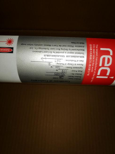

А как определить дату выпуска по трубке reci? Год вижу, а месяц или день...
