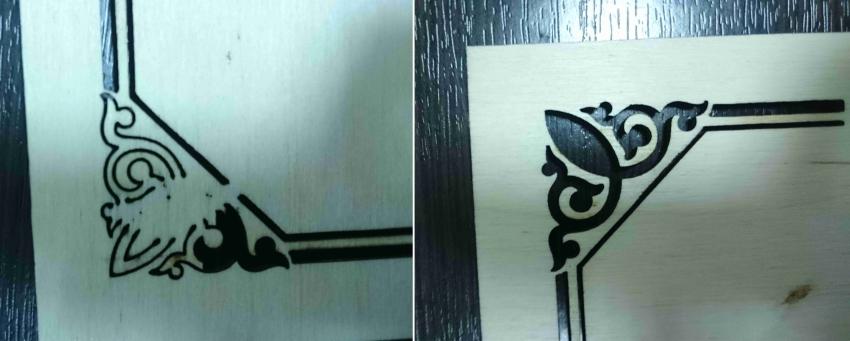

Добрый день. У меня небольшая проблема с резкой фанеры 3мм на лазерном станке, в одних и тех же участках стола не дорезает до конца, лампа 50ватт, мощность резки 50, скорость 5. с юстировкой все в порядке, стекла регулярно протираю.
Если в одних и тех же местах, то с юстировкой не все в порядке или стол кривой.

Доброго.
По-моему больше похоже просто на сучёк в фанере, не?... Да и форма овальная - подходящая...
Так же может быть луч не перпендикулярен рабочему столу ну или трубке скоро кратны, но врятли, если с остальными узорами всё хорошо.
У меня практически с новья хуже режет в левом верхнем углу. С юстировкой тоже все отлично, с фокусом тоже. Загадку так и не смогла разгадать, смирилась... Если уж что-то надо резать габаритное - то на это зону либо мощность увеличиваю, причем достаточно 1 единицы зачастую,  либо накладываю второй проход с другой скоростью.  Стараюсь просто не работать в этой зоне - треугольник примерно 60*60мм. от угла. По идее самый ближний к предыдущему зеркалу. Луч идет четко по центру в любой точке.

Вроде сучка нет в этом месте, буду юстировать по новой, спасибо.

Здрасти, вы были правы это были сучки в среднем слое, провела вскрытие), спасибо)
я заметил - если при резке в каком то месте вдруг сильная вспышка света происходит - значит на сучок попало и очень возможно что не прорезало.

У меня при резке сразу видно, выброс черноты небольшой на лицевую строну и соответственно не прорез, сразу понятно сучок(. И на фото если присмотреться эти выбросы вроде то же видно , но уже на обратной стороне.
