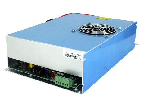

Блок розжига обычно выглядит так:

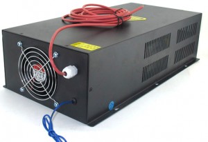

Или так:
Найти его очень просто - отследить куда идут провода от лазерной трубки, то и будет блоком розжига.

      Приветствую. Так как нет единого общепринятого стандарта распиновки CO2 блоков розжига,  то попробую собрать варианты подключений в этой теме.
      Пока что популярные, типа MYKZ, MYJG и подобные
      --- DY
      ВАЖНО:
      При замене на другой блок, да же если коннектора по размеру и количеству "пинов" подходят, то обязательно нужно убедиться, что распиновка совпадает, т.к. нет единого стандарта и, к примеру,  в силовом разъёме из 3х пинов могут быть просто поменяны местами пины сети и заземления - не проверив, вы можете подать фазу на корпус станка!
