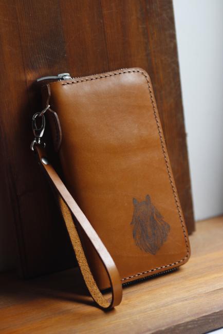

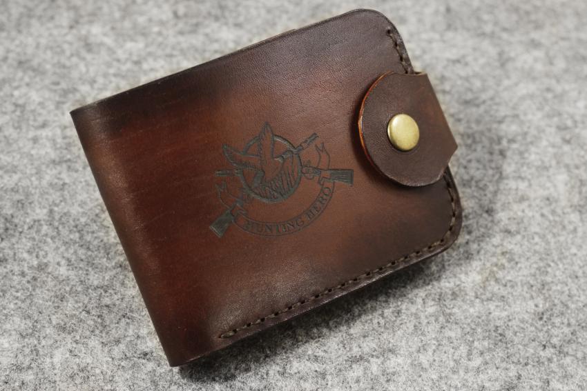

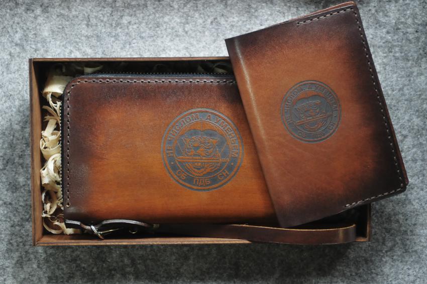

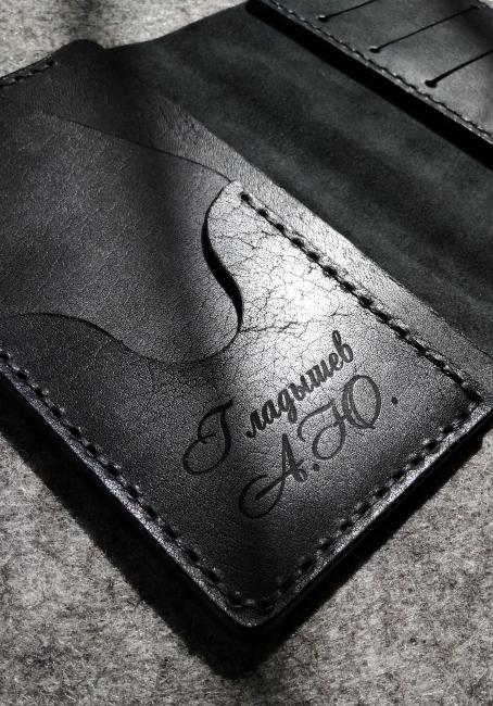

Юратус 0 Жалоба #4 Опубликовано: 15 января 2018 Я выслал картинки наших изделий с нанесенной гравировкой. В среднем мы делаем по 3 таких гравировки в день. Запросы очень скромные ))) Лазер будет работать в день очень непродолжительное время. Наши картинки пока что были в среднем размером 8х8 см. максимум.... Поделиться сообщением Ссылка на сообщение Поделиться на других сайтах
