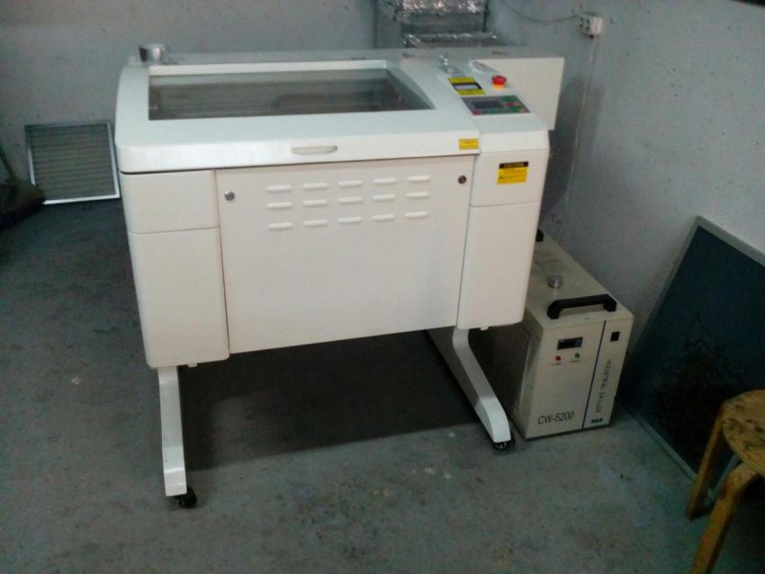

Добрый день, станок выполняет задание : сначало гравировка фанеры, потом резка. После гравировки ( глубокой достаточно) остается много дыма над листом фанеры и вытягивается дым не сразу ( вытяжка мощная , но фильтр очень сильно её "  поглощает" )  Через этот дым потом проходит луч лазера и бывают непрорезы в некоторых местах. Насколько сильно влияет этот невытянутый дым на рез? Просто я ещё грешу на компрессор и обдув ( все штатное ) Станок больше гравировальный ( лампа 60 ватт ) .
Юстировка в порядке, скорость и мощность подбиралась разная , проблема осталась, фанера ровно лежит ( закреплена) , линзы и зеркала почистил.
Что именно влияет больше всего : плохая вытяжка (дым уходит не сразу ) , плохой обдув ( клапан не регулируется) или слабый станок?
спасибо заранее

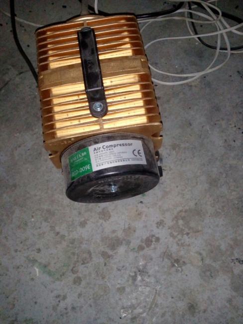

  • Компрессор Вам хороший нужен с ресивером >100 литров
  • Пробуйте и выбирайте наиболее адекватного поставщика фанеры
Дым влияет, так как это частицы, но влияние не должно быть значительным.
Рессивер не обязателен, но компрессор таки хороший нужен.
В реклаб сегодня писал, у них компрессоров в наличии нет , только к январю)  Тему изучил в полезных советах по поводу выбора компрессора , но пока не понял что именно мне надо купить и почему без рессивера?)
53 минуты назад, Лев Халин сказал:
можно брать и не в реклабе с обычнго магазина
Без рессивера потому, что в нём скапливается влага. Ну это на вкус и цвет как говорится, можете и взять но нужен фильтр масло-влаго. Компрессор нужно менять. Слабоват он у вас.
Однажды аналогичную проблему решил заменой линзы на новую...
из за дыма засрутся зеркала, надо будет часть протирать. по причине грязных зеркал качество реза на и без того слабой трубке упадет.
компрессор заменить надо будет все равно, но на этом аквариумном компрессоре можно работать, у меня на станке который заточен только под гравировку стоит похожий компрессор, все норм, но я на нем почти никогда не режу.
кладя материал  попробуй класть его размером меньше рабочего поля, что бы вытяжка могла захватить дым над материалом. так же может помочь небольшое приоткрытие крышки станка на пару сантиметров, если вытяжка как ты пишешь мощная, должна протянуть.

Выброс приходится делать в жилой двор, а там консьержки. Стоят 3 предфильтра ( грубой, средней и тонкой очистки) и угля арв 50 кг!.  заманались уже с этим фильтром , тяга слабая, а в противном случае запах) какой же все таки компрессор приобрести ? знаю что надо "курить" форум , но может найдутся добрые люди, чтобы на мой станок для резки фанеры подошел, можно и ссылочку какую нить...
Лев Халин себе взял у реклабе
Воздушный безмасляный компрессор CL111-60
результат отличный, что бы этот китаец не сдох раньше времени урезал его по давлению 1 кг на выходе вполне хватает на фанеру 4 мм что бы без нагара работать.
Читай эту тему
Если у них в наличие нету, то можно смотреть у других продавцов например под маркой нордвеберг подобные компрессоры продаются

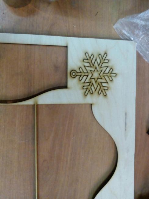

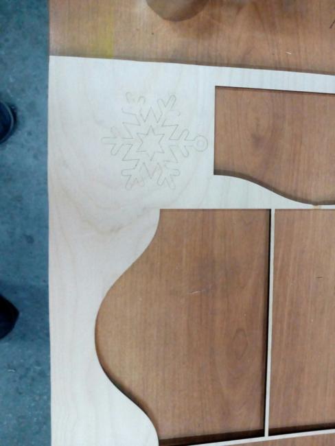

Сегодня такую же снежинку резал :) Сначала резалось ОК. Потом вдруг плохо стало доставаться. Оказалось, что скорость была увеличена. Т.е. мощности было маловато. Вытяжка тоже слабая, как и компрессор. Дыма тоже куча. Но режет насквозь нормально. Так что, не в них дело в данном случае было. Но менять нужно.
