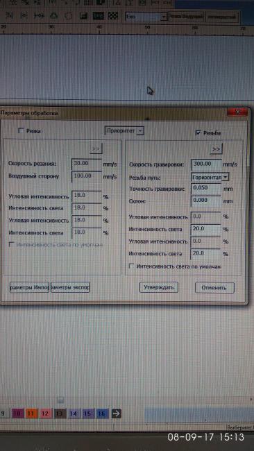

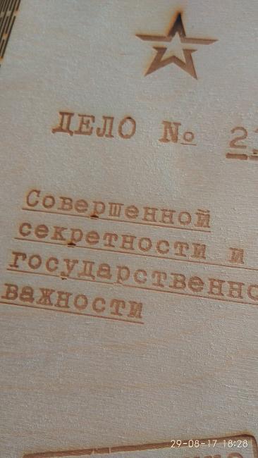

Добрый день! Станок Минимо 0503, программа АвтоЛазер. Просим помощи и подсказки, где искать проблему при гравировке. Поджигаются верхние части заглавной буквы и  нижние хвостики таких букв как: р у.  Но не на всех словах. Верхушки обычно у самого первого слова, т.е то место, с которого начинается резка. Сначала быстро быстро ходит, а когда идёт на основную часть рисунка и слова, все становится нормальным. То же самое и с нижней частью букв, рисунков.  Основное рабочее поле,  как правило, чистенькое. Вот, например,в частности это фото, звезда сверху подзажжена, и далее некоторые  буквы,Подскажите, пожалуйста, в чём причина?! Это первый опыт гравировки, станком пользуемся совсем недавно, тонкостей ещё не поняли до конца!Прикрепляю так же файл с программными настройками ( такие нам советовали делать поставщики - по их словам это установка завода изготовителя). Меняли настройки мощности и скорости, результат тот же.  Заранее благодарствую за ответ!
Думаю нужно поиграть минимальной и максимальной мощностью.
Благодарю за ответ! Пробовали чуть снизить мощность, но на выходе тот же итог, получается светлее сама гравировка и верхняя часть относительно предыдущих параметров тоже светлее, но все равно отличается от основного поля. А вот точность гравировки, склон в настройках роли не играют в этом?
У Вас там есть два раза паметр "интенсивность света" попробуйте первый поставить 10, а второй 20. Но на самом деле... Поджигается та часть, где на шаге гравировки намного меньше, чем на других шагах.я бы тут больше думала на аппаратную часть. Мб где-то надо заменить конденсатор.
А вообще-то мне кажется, что такая тема с решением уже была, поищите.
Гравируете из растра, я так понимаю?
Попробуйте для эксперимента обвести Ваш рисунок рамкой и гравировать с рамкой. Мне почему то кажется, что все будет нормально

Подскажите как решили проблему?  Я грешил на плату M2 а тут  тоже самое на станке с руидой
gerar фото в студию.
Тоже растр гравируете.
Спасибо что откликнулись. Завтра буду на работе и скину
У меня тоже такое было при гравировке в двух направлениях (bi-dir) Почему-то иногда нее хочет гравировать во втором направлении и там более светло получается. Из-за чего это происходит так и не понял, в таких случаях просто отключаю "Bi-dir". Ну соответственно медленней в два раза получается. Кстати Вариант с рамкой как-то помогал.
