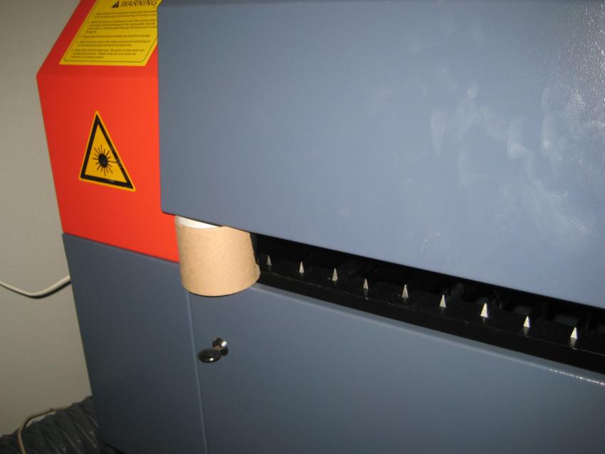

DESIGNER 201 Жалоба #4 Опубликовано: 21 июня 2017 Наверно имеется ввиду метал. планка над передней дверцей, чтобы был упор для длинного материала, но по мне это как раз плюс, так как ничего не мешает когда материал чуть торчит спереди станка. Поделиться сообщением Ссылка на сообщение Поделиться на других сайтах Награды пользователя
PavelK 1 542 Жалоба #5 Опубликовано: 21 июня 2017 Ага, особенно когда работник не большого роста, а станок 1290 - он бедняга туда аж ложиться, что бы до дальнего угла достать, иначе пришлось бы лезть целиком Я бы ещё в хотелки записал бы !линейки! по сторонам, пирамидку заместо плоского отверстия по центру, направляющие под столом, что бы можно было при резке мелких деталей туда всовывать поддон (что бы потом его доставать целиком и протирать) и ещё много чего. Поделиться сообщением Ссылка на сообщение Поделиться на других сайтах Награды пользователя
Antohas 6 Жалоба #6 Опубликовано: 21 июня 2017 Про планку поясню! Прикрепляю фото другого станка! Вот спереди перемычка между левой и правой стенкой черная! У Рэйлоджика её нет Это Плюс Поделиться сообщением Ссылка на сообщение Поделиться на других сайтах

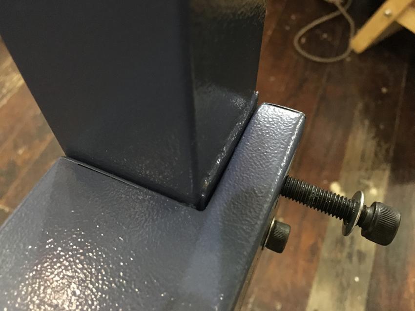

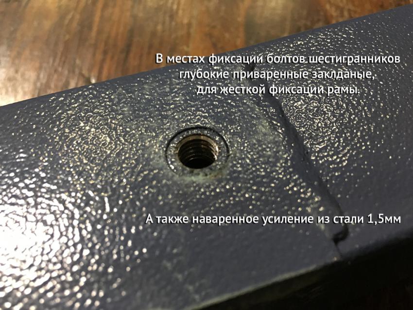

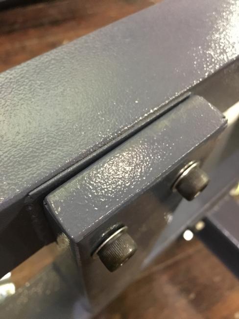

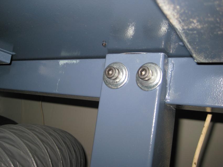

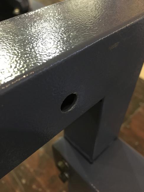

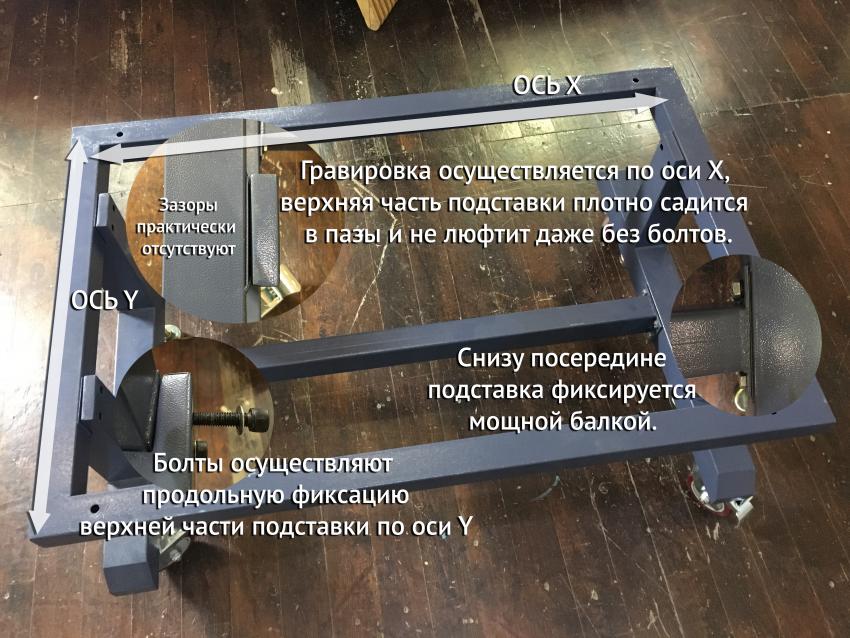

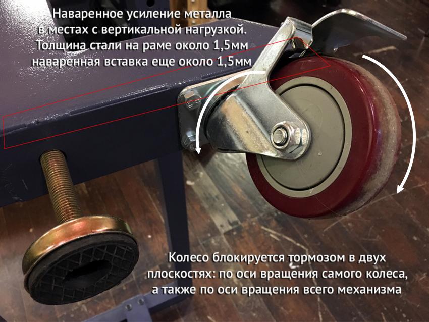

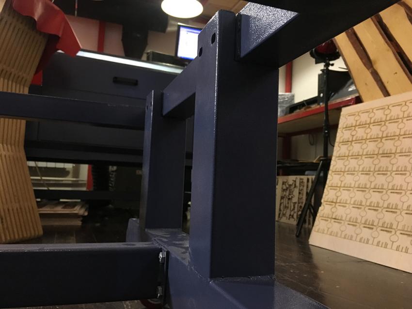

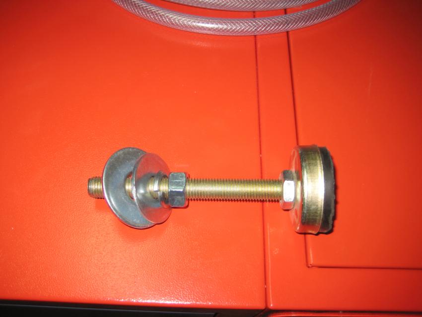

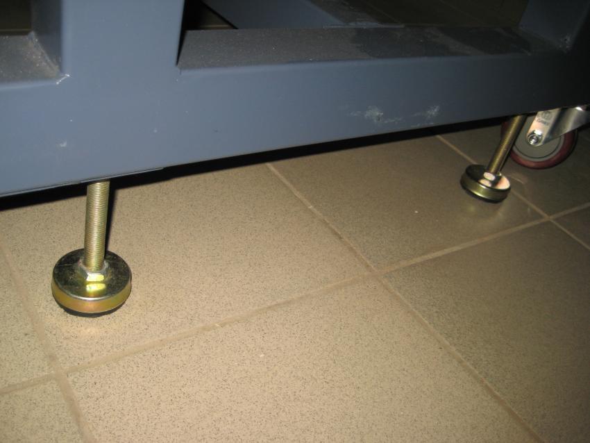

Alex Reklab 122 Жалоба #15 Опубликовано: 30 июня 2017 В 21.06.2017 в 13:41, Antohas сказал: МИНУС Сама подставка сделана из настолько тонкого металла что при закручивании болтов до упора, они просто продавливают металл насквозь. А при установке на неё станка получается люфт на ней в 1 см в каждую сторону по оси гравировки. При выкручивании металлических ножек в основании которые даже не имеют контргаек и шайб, люфт появляется и по оси "Х".При такой установке ни какого разговора о точности гравировки быть не может. Придется делать дополнительные распорки на подставке. Не ожидаешь такого от станка за такие деньги и от такой фирмы. Для наглядности приведу несколько фото и опишу данный вопрос. Ну во первых насколько я понимаю станок вы еще не запускали и ждете. Возможно вы плохо зафиксировали нижнюю балку, потому как сверху подставка должна садится очень плотно и там по большому счету не куда люфтить. Толщина стали верхней части рамы около 1,5мм, с наваренными вставками в местах вертикальных и продольных рабочих нагрузок, чего более чем достаточно для того, чтобы выдерживать станки размерами до 1600х1000мм. В случае если необходима жесткая фиксация подставки к полу, необходимо открутить колеса и блокираторы и установить станок либо на пол либо на вибропроставки. В 21.06.2017 в 14:19, Antohas сказал: Так что жду Волшебника на голубом вертолете! Скоро волшебник приедет посмотрит, что в вашем конкретном случае не так с подставкой. За всю историю поставок станков Raylogic 11ой серии не помню ни одного обращения касательно проблем с подставкой, если есть подобные случае пожалуйста отпишите мне лично на почту [email protected] Волшебники в последний месяц действительно вылетают(выезжают) на пуско-наладки не быстро так, как акция с бесплатными запусками немного подкосила службу технической поддержки, за что приношу извинения, но ремонты и обслуживание по гарантии у нас в приоритете. Ну и напоследок небольшое видео об отсутствии раскачивания при гравировке. На видео станок Raylogic 11G 1290 в нашем демонстрационном зале. Наши друзья гравируют себе подставки из фанеры. Поделиться сообщением Ссылка на сообщение Поделиться на других сайтах
Antohas 6 Жалоба #16 Опубликовано: 1 июля 2017 Расскажите как выкладывать видео, я Вам тоже выложу. На фото люфт не показать. Поделиться сообщением Ссылка на сообщение Поделиться на других сайтах

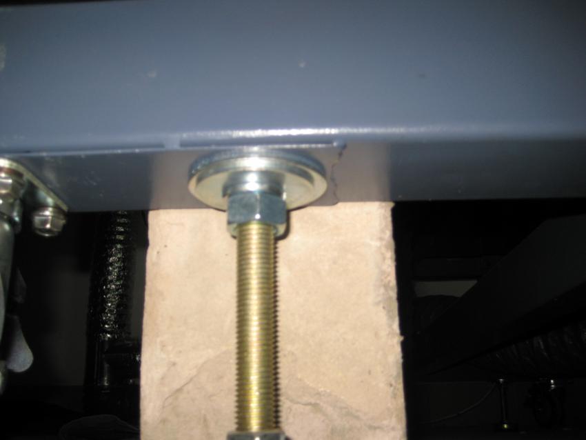

DESIGNER 201 Жалоба #17 Опубликовано: 1 июля 2017 (изменено) Относительно люфта: Если станок поднять полностью на выкручивающиеся опоры, то люфт сильный есть, если оставить на колёсах а стопорными опорами лишь зафиксировать, то всё равно люфт небольшой есть, но не критичный. Полностью как вкопанный не становится, на работе пока не сказывалось. От себя могу предложить, чтобы полностью избавиться от люфта, болты на выкручивающихся платформах нужно делать толще, либо резьбу в самих ногах нарезать длиннее, чтобы этому штырю с резьбой было за что цепляться и не люфтить. Данная проблема на всех 11-ых. Также по поводу полной фиксации колёс: полностью никогда не фиксировались, вот сейчас специально попробовал, при фиксации, всё равно их шатает влево право, а одно фиксирует только само колесо, а влево право оно поворачивается, было с самого начала. Надеюсь это поможет дальнейшей модернизации. Также к недочётам скажу что с самого начала направляющие были не параллельны, что позже устранил сам. Так что надеюсь все эти замечания в будущем будут учтены. Изменено 1 июля 2017 пользователем DESIGNER 1 Поделиться сообщением Ссылка на сообщение Поделиться на других сайтах Награды пользователя
Alex Reklab 122 Жалоба #18 Опубликовано: 4 июля 2017 В 01.07.2017 в 20:11, DESIGNER сказал: Относительно люфта: Если станок поднять полностью на выкручивающиеся опоры, то люфт сильный есть, если оставить на колёсах а стопорными опорами лишь зафиксировать, то всё равно люфт небольшой есть, но не критичный. Выкручивающиеся опоры только для небольшой фиксации на них станок ставить нельзя, только если закрутить полностью без установленных колес, тогда они послужат для выставления уровня. Если нужна жесткая фиксация к полу, станок необходимо устанавливать на виброопоры либо на Силомер, без колес и выкручивающихся опор. Сам станок раскачивать на колесах при быстрой гравировке немного может, но ни на материал ни на гравировку это не влияет. В зависимости от типа макета и размера шрифта материал внутри станка желательно фиксировать грузами, но можно и без этого обойтись. Да и в новых моделях колеса фиксируются по двум осям. Поделиться сообщением Ссылка на сообщение Поделиться на других сайтах
Antohas 6 Жалоба #19 Опубликовано: 7 июля 2017 Люфт ножек убрал по средством контргайки и шайб, ножки стали как влитые не шелохнутся, люфта по оси игрик не стало вовсе. Также поставил шайбы на крепления подставки чтоб метал не сильно прогибался. люфт по оси ИКС чуть уменьшился. Оставшийся люфт на работу не оказывает ни какого влияния При установке лампы выяснилось что она не рабочая. Лампу без проблем заменили, доставили самолетом в Пермь на следующий день, за счет Реклаба, за это особенно благодарен Алексу, главному в Реклабе, Танечке из отдела логистики (очень сильно переживала). И конечно же тройная благодарность Михаилу, который производил пуско-наладку, за грамотное и чуткое отношение и дельные советы. Даже воздух с ним настроили, перенеся компрессор ближе к соплу, сейчас на фанере 4 мм дивный шоколадный рез при штатном компрессоре 90 литров. Всем очень доволен благодарю! 1 Поделиться сообщением Ссылка на сообщение Поделиться на других сайтах
