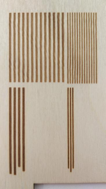

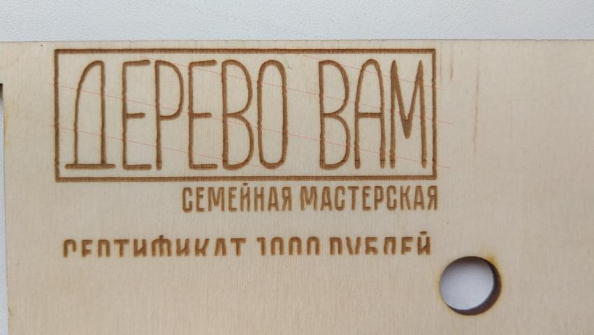

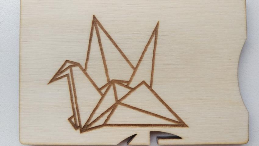

Серега 0 Жалоба #1 Опубликовано: 16 июня 2017 Здравствуйте, форумчане. Очень нужна Ваша помощь. 1,5 года назад приобрел китайский станок, до недавнего момента все работало хорошо и исправно, но в один "прекрасный" момент появились дефекты при гравировке. Заключались они в следующем, если гравировать все изображение целиком (будем рассматривать гравировку слова), то в некоторых местах изображение искривляется и если эти места соединить линией то эта линия будет проходить по всему изображению по диагонали и повторяются эти дефекты с какой то периодичностью. Но если это же слово гравировать по одной букве отдельно, то дефекты не появляются. Дефекты начали появляться не постепенно а сразу в один момент. Думал что где то что то разболталось, но все соединения были в норме, зеркала и линза крепко сидят на своих местах. Советовался с людьми, работающими в такой же сфере, они предположили что проблема в программном обеспечении. Пробовал работать с "чистого ноутбука", проблема не решилась. Так же появились дефекты и при резке, в некоторых местах кривой рез. Так продолжалось три дня. На третий день, при резке что то щелкнуло и запахло паленым, я "обрадовался" что проблема найдена, выяснилось что пробило катушку в блоке питания. Заменив блок питания проблема не решилась. Помогите разобраться в чем проблема. Цитата Поделиться сообщением Ссылка на сообщение Поделиться на других сайтах
PavelK 1 525 Жалоба #2 Опубликовано: 16 июня 2017 Направляющие и каретки смазывали (по нормальному - с очисткой старой смазки и запрессовкой новой)? Ремни регулировали? Другие подшипниковые узлы (особенно на редукторах, если есть) смазывали ? Заземление в розетке есть, нормальное (не отвалилось ли)? Через ИБП/бесперебойник подключён? Если да, то попробуйте после отправки задания отключить юсб кабель, может проясниться ситуация. Цитата Поделиться сообщением Ссылка на сообщение Поделиться на других сайтах Награды пользователя
Серега 0 Жалоба #3 Опубликовано: 16 июня 2017 PavelK Вы считаете что дело в механике а не в электрике. Просто странно, что ту же надпись но гравированную отдельными буквами печатает без дефектов и полоски что на последнем фото, верхние печатались все вместе, получилось с дефектами а нижние по отдельности без дефектов. Заземление есть, не отвалилось, проверял. Работает без ИБП. Спасибо за совет. Проверю механику еще раз. Цитата Поделиться сообщением Ссылка на сообщение Поделиться на других сайтах
vasa29 570 Жалоба #4 Опубликовано: 16 июня 2017 (изменено) На небольшом расстоянии не успевает разогнаться и в резонанс не попадает Для проверки уменьшите скорость Изменено 16 июня 2017 пользователем vasa29 1 Цитата Поделиться сообщением Ссылка на сообщение Поделиться на других сайтах Награды пользователя

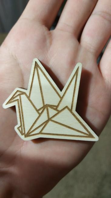

Серега 0 Жалоба #5 Опубликовано: 16 июня 2017 Хорошо, попробую уменьшить скорость. Но из за чего такое могло случиться? Раньше же не было. Таких птичек как на третьем фото, я напечатал 300 штук и все были идеальными а дня через 2-3 появились дефекты. А дефекты при резке? Там же луч постоянный. Вот за 2-3 дня до появления дефектов. Цитата Поделиться сообщением Ссылка на сообщение Поделиться на других сайтах
PavelK 1 525 Жалоба #6 Опубликовано: 16 июня 2017 Да, я думаю, что в механике. Примерно такие случаи уже были. Всё изнашивается со временем, особенно китайское. Цитата Поделиться сообщением Ссылка на сообщение Поделиться на других сайтах Награды пользователя
