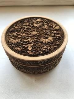

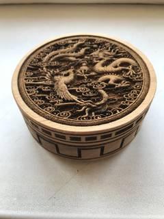

Как на счет этого способа? Я не знаю что это, но кто разбирается, опишите подробнее пожалуйста. Очень интересно.
Продублировал на яндекс диск, т.к. видео у меня с телефона не открывается, проверить работает ли на компе не могу.
Файл можно получить по ссылке:
doc198233146_447394162.mp4
https://yadi.sk/i/CGC53aaF3KQw8L
doc198233146_447394162.mp4Получение информации...

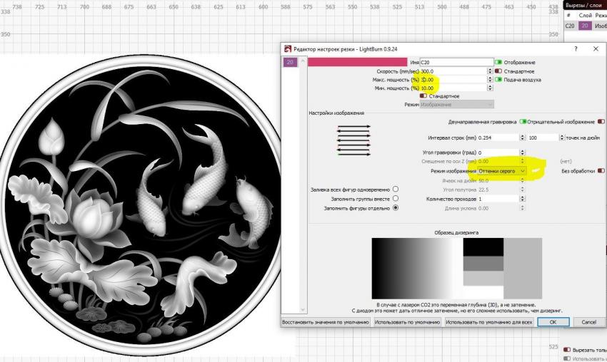

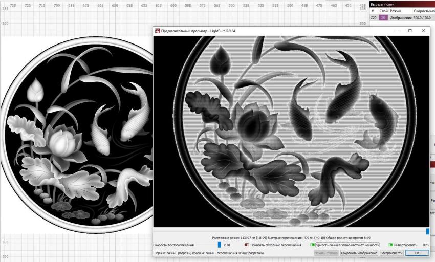

Может вы говорите об эффекте 3D, как на фрезере?
Да, есть такая возможность и на СО лазере, но там надо специально готовить файл под такое выполнение. Есть ролики на ютубе одного, по моему, австралийца, который подробно рассказывает, как такое выполнить на СО лазере.
Например, вот на тротеке:
не сочтите за рекламу,( я пользуюсь этой программой и пробовал этот режим, на моём китайском станке всё отлично получается)
в программе Lightburn есть возможность делать такое, только файл нужен правильный в оттенках серого, и мощность мин/макс разная в зависимости от оттенка
программа меняет мощность лазера в зависимости от глубины серого
вот нащёл даже в помойке пробники

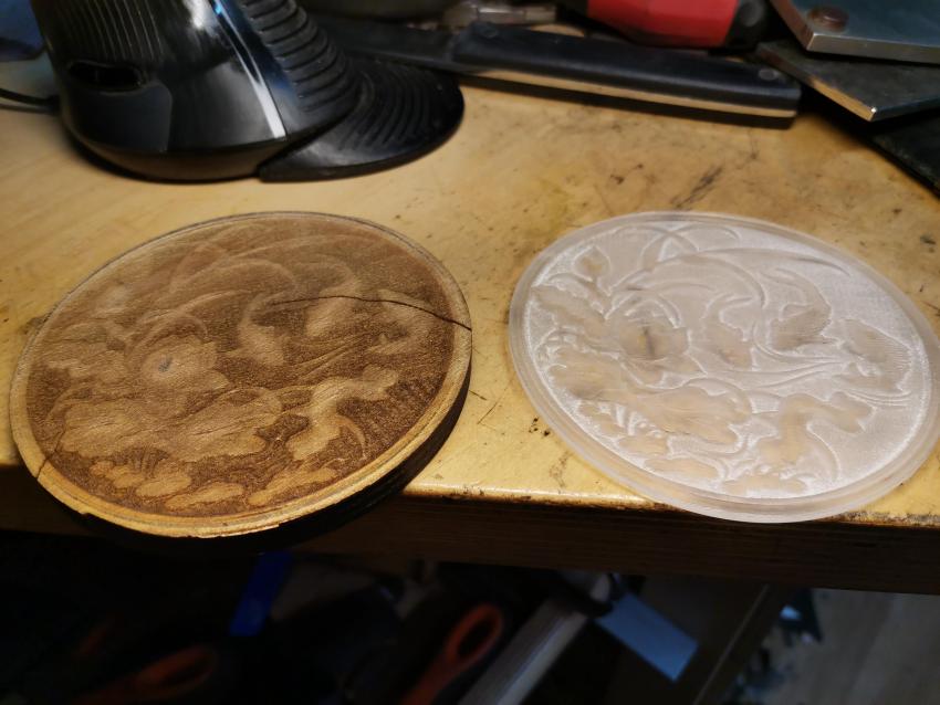

Тоже пытался, правда на М2
3gmZo.jpg.400e73b7130e106f708d299e163806fb.jpgDCVaM.jpg.53c724c49499182afdc7029222a65ec5.jpg
