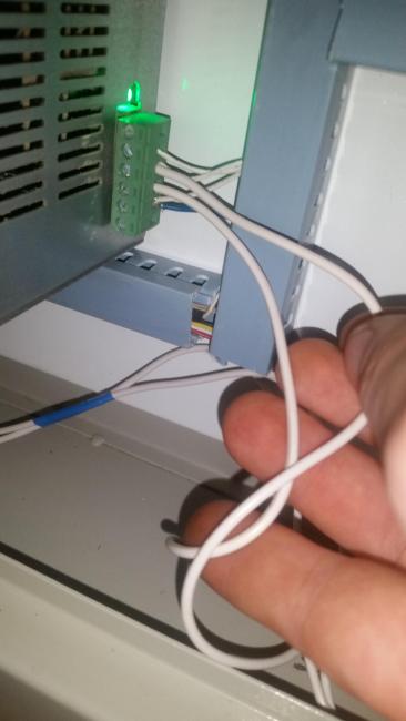

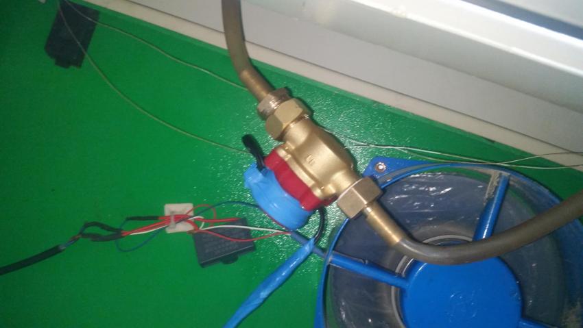

Здравствуйте товарищи, в общем приобрел я датчик, поставили его , подключил к блоку как и все вместо перемычки, теперь при резке и гравировка вылазил ошибка подключения и отключения станка к компу ,  естественно подумал на кабель. ... поменял и ни чего не изменилось, тогда я вернул перемычку обратно и все стало работать нормально ....еще заметил , что лед свет в станке чуток моргает когда вылазит ошибка. .. в чем может быть дело. Китаец написал следующее :

Провода какие? Вы походу две антенны для наводок сделали.

Провод замените на экранированный и в полезных советах (или электронике) по-моему была тема про наводки глюки станка - рекомендую ознакомиться.
@ourweb может быть дело в установке датчика, обычно датчик ставится вертикально выходом воды вверх, зависит от конструкции т.к. она примитивная тупо заслонка с магнитом, а в качестве прерывателя геркон. при положение датчика на боку заслонку тупо может перекашивать и она не будет до конца открываться.
пробуйте закрепить датчик в другом положение.

@PavelK @Автор  так и сделал , поставил горизонтально, голова дочка вниз,  воизбедания попадания воздуха, вроде заработало. ... в чем деда тогда было ,  почему вел себя так, как будто кабель от компьютера до матери навернулся. ..
@ourweb  Я всё таки склоняюсь к наводкам... (т.е. должно повториться). От неправильной установки он бы просто сообщал, что нет потока воды и всё.

Здесь явно не датчик и не наводки.Кабель от компа до станка должен быть не более 1,5м и качественный.тогда все глюки пройдут.проверенно на собственном опыте.
Тут таки именно наводки. Кабель по спецификации USB для FullSpeed может быть до 5 метров и таки работают и с такой длинной спокойно, если исключить большинство наводок, так как они не только на кабель, но и на саму материнку влияют.
