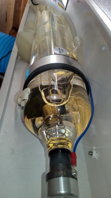

Отломилось что-то в трубке
Всем привет, случилась беда как нафото, оторволась внутри штуковина, у кого какие предположения о причине , спасибо
В порядке убывания вероятности:
Локальный перегрев (из-за пузырьков либо работали без контроля температуры), перетянули крепления, вибрации, ударили при транспортировке (если трубке пару дней), заводской брак.
В дальнейшем тему озаглавливайте, пожалуйста, более конкретно.
ок спасибо, трубке да , первый запускпосле покупки...
