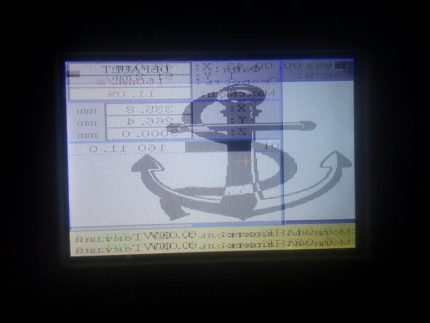

Dimon4ik 4 Жалоба #1 Опубликовано: 6 апреля 2017 Добрый день всем! Прошу помощи. Может кто скажет что это с моей материнкой происходит? RDC6442S. На картинке фото дисплея. Случается такое иногда, но случается. при этом он нормально режет или гравирует. Но! Пока не сделал заземление. Включал не надолго, такая фигня появлялась. Вопрос дело в отсутствии заземления, или это что то другое? Поделиться сообщением Ссылка на сообщение Поделиться на других сайтах
Автор 128 Жалоба #2 Опубликовано: 6 апреля 2017 похоже на якорь) Если исключить физическую неисправность контроллера: 1. у вас при загрузке эта же картинка стоит (якорь)? 2. не заливали ли вы случайно самостоятельно картинку для загрузки? Такая возможность есть? 3. если заливали в станок картинку загрузки то не ошиблись ли с разрешением картинки? Не плохо было бы откатиться на начальные установки для начала, но на сколько мне известно сбросить станок на заводские установки невозможно (если не прав прошу поправить) Как вариант решение, переведите станок на английский язык, может проблема сама собой пройдет. Я доглядел что у вас русский язык на станке. у меня на русском работает потупее чем на английском например Поделиться сообщением Ссылка на сообщение Поделиться на других сайтах Награды пользователя
PavelK 1 541 Жалоба #3 Опубликовано: 6 апреля 2017 Это норма, экран рассинхрон поймал и начал читать из других областей чипа. Бывает при отсутствии заземления либо высокочастотных наводках. Поделиться сообщением Ссылка на сообщение Поделиться на других сайтах Награды пользователя
Dimon4ik 4 Жалоба #4 Опубликовано: 11 апреля 2017 Автор, поставил английский, посмотрю как будет себя вести дальше. PavelK, как поставлю заземление, отпишусь, пропала ли проблема или нет. Мне тоже кажется что все таки в этом дело) Поделиться сообщением Ссылка на сообщение Поделиться на других сайтах
