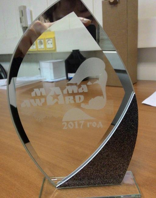

dmitryvlad 18 Жалоба #13 Опубликовано: 5 апреля 2017 попробуйте мощность уменьшить, у меня один раз кружки принесли так они аж раскалываться начали при гравировке, и сама поверхность слишком шершаво-острая получалась на другом стекле гравернуть попробуйте, на фотокристаллах оптическое стекло используется, гравируется изумительно, все гладко у меня в качестве рекламы стоит такой кристалл людям не стыдно в руки давать на пощупать 1 Поделиться сообщением Ссылка на сообщение Поделиться на других сайтах
