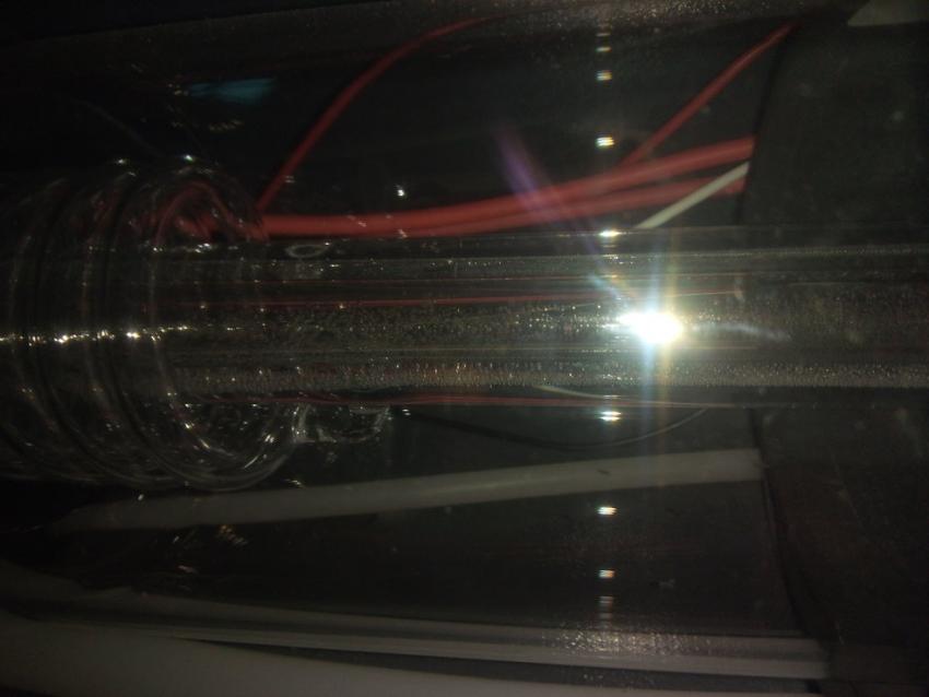

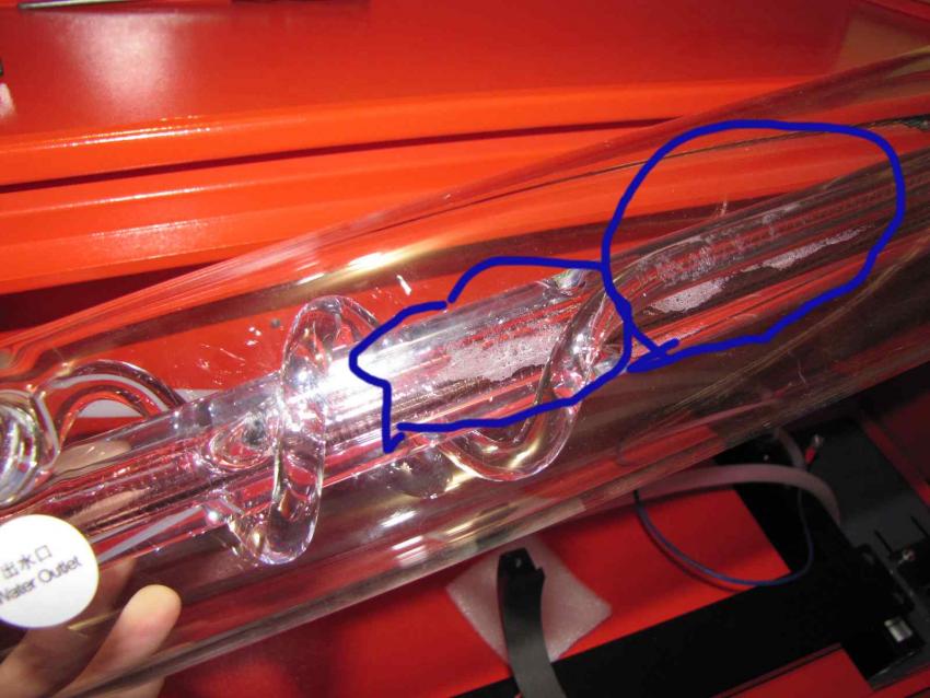

Доброго времени суток, уважаемые форумчане.
Возникла такая проблема. При подключении новой  трубки и нового чиллера 5200 в трубе появились мелкие пузыри воздуха в нескольких местах.
В качестве охлаждающей жидкости исполызовал антифриз на основе пропиленгликоля разбавленного с дистиллировкой в пропорции 2 к 1 (две части антифриза и одно дистиллированной воды). Когда чиллер начал качать то появились в нескольких местах во внутреннем контуре трубки скопления мелких пузырьков которые, как будто, прилипли к трубе. Отключили трубу, промыл дистилировкой с погружной помпой, пузырьки тоже появлялись но в меньшем количестве. Трубу поднимал, крутил, давал системе поработать около 20 минут, пузырьки как будто прилипли.
Кто сталкивался с подобным и как решали? Не вызовут ли эти пузырьки локальный перегрев трубы?

Нельзя использовать трубу с воздухом. Попробуйте залить только водой. Похоже больше на какую то пену (после хим. реакции)
Бывало у меня и пена и пузыри и даже простите ошметки от цветения в трубе. Даже антифриз чистый заливал. ВСе это дело легко промывается, выходит, выползает при правильном расположении трубок ввода и вывода в трубе) Попробуйте слить все под 0. Поставьте помпу на минимальную мощность и закачивайте до победного)
При отсутствии желаемого результата повторить)
Анатолич правильно говорит. Лишнего ничего недолжно быть. Только охл. жидкость.
Изменено пользователем psixylek

Пузыри поборол. Промыл несколько раз трубу дистилировкой, еще воздух подсасывал чиллер, китайцы никак  не закрепили шланг уровня\слива. Все поправил залил в чиллер дистилировку. В трубе стало чисто.

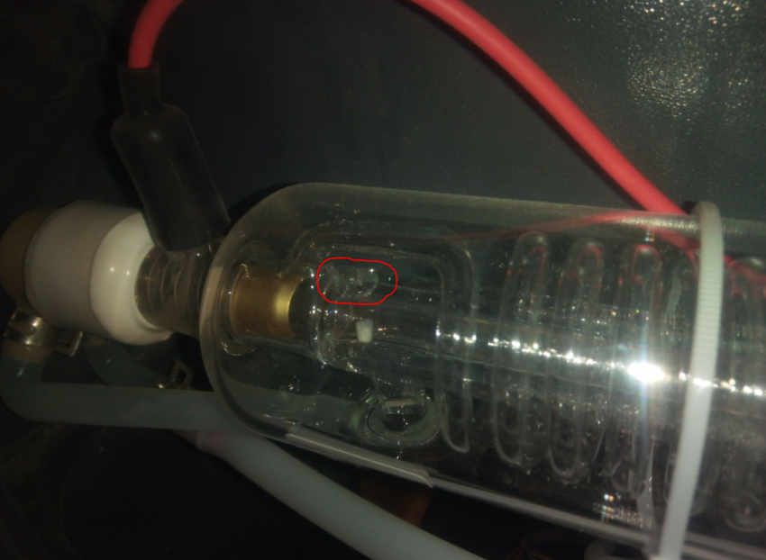

Здравствуйте. Хотел бы узнать, допустимо ли такое в лазерной трубе. В месте где идет подача воды изначально был вот такой пузырь. Но пузырь, он не убирается. Видно как журчит помпа. Помпа стандартная китайская 75W. То есть как не до заполнено. Нужно ли его выгонять? И вот еще куча мелких пузырей.
Доброго дня. Прочитав тему целиком, стало бы понятно, что любые пузырьки в трубке чреваты её растрескиванием.
