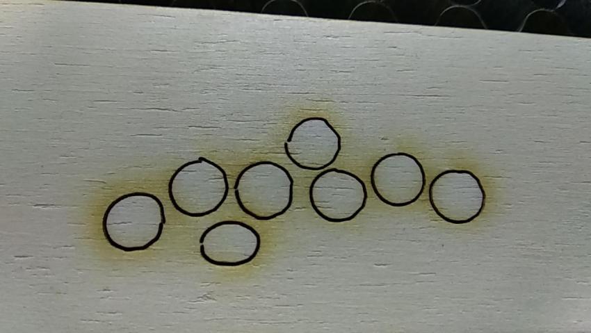

Сегодня решил такую проблему на новом станке, тем что линзу прикрутил как следует. Ее колбасило от воздуха и кружки у меня резались точь в точь как на фотографиях в этой теме. Причем, по сути линзу хаотично шатало, а вот резалось все очень одинаково, точь в точь повторяя ошибки.
