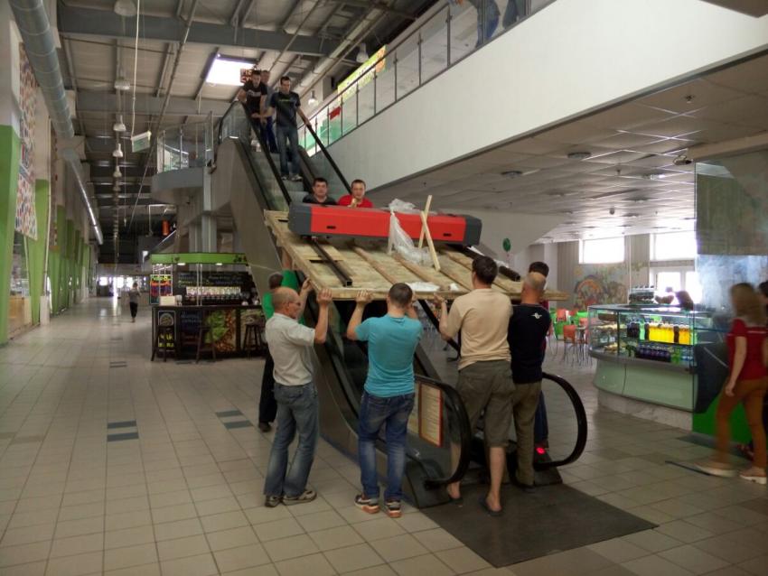

alexander-1 2 480 Жалоба #20 Опубликовано: 1 августа 2017 друг прислал) 1 Поделиться сообщением Ссылка на сообщение Поделиться на других сайтах Награды пользователя

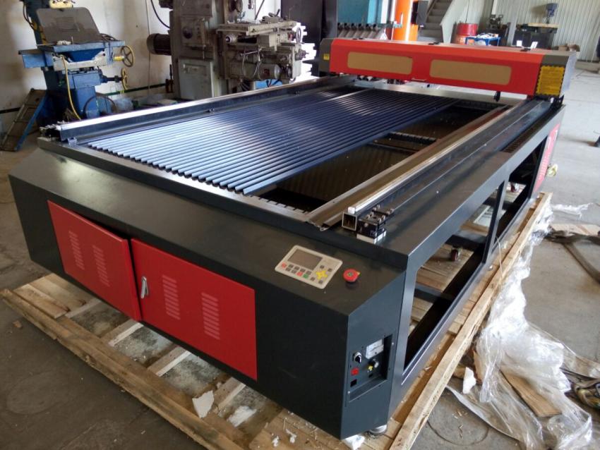

PavelK 1 541 Жалоба #21 Опубликовано: 2 августа 2017 Поделиться сообщением Ссылка на сообщение Поделиться на других сайтах Награды пользователя

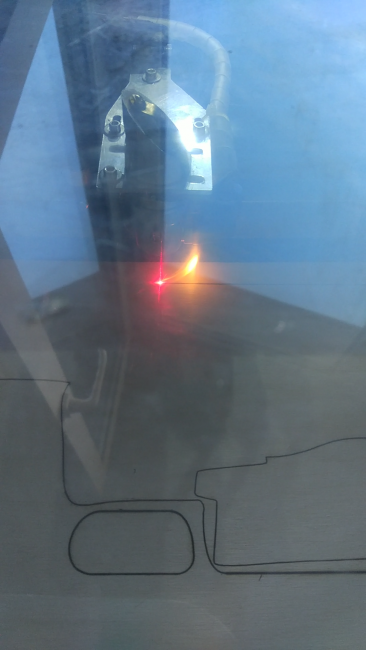

888pikaso888 0 Жалоба #22 Опубликовано: 8 октября 2018 Здравствуйте товарищи. Я тут новенький. Станок у меня недавно, китаец на 40w, поставил на балконе. Этаж у меня не верхний, поэтому переживаю за соседей. Станок для меня как хобби, работает ну час в день максимум и то не на протяжении всего часа и не каждый день. Но вид дыма из трубы напрягает. Стараюсь резать когда стемнеет чтоб дыма видно не было))) Думаю над решением этой проблемы. Заметил одну интересную вещь. Если не включать обдув области резки, то иногда зажигается огонь и пока он горит дыма вообще нету, но как я понимаю это не очень хорошо для частей станка находящихся вблизи пламени. У меня вот какие мысли. Можно ли придумать что-то типа дожигатель дыма в разрезе вытяжной трубы или в конце её (какую-нибудь горелку). Или придумать какой-нибудь термо барьер отделяющий пламя от деталей станка. Вот такие идеи. Интересно послушать ваше мнение и советы. Повторюсь станок для меня как хобби и снимать для этого какое-то помещение не вариант. Поделиться сообщением Ссылка на сообщение Поделиться на других сайтах
Andy52280 123 Жалоба #23 Опубликовано: 9 октября 2018 Есть несколько вариантов решения данной проблемы. В основном, две группы таковых: 1) выводить выхлоп туда, где он не будет мешать людям и 2) обезвреживать на месте. Обычно хватает одной высокой трубы. В окна не полезет, а далее концентрация упадет и будет терпимо. Естественно, еще и обслуживание конструкци надо предусмотреть, ибо она постепенно обрастает бородой. Конечно, это вариант хлопотный - надо как-то протащить трубу, да еще согласовать с заинтересованными лицами. А уж от бдительных бабулек вообще не отобьешься. Вторая группа - это фильтры перед выбросом. Вплоть до отсутствия выхлопа на улицу вообще - все возвращается в помещение. Ради экономии тепла, например или из-за невозможности тянуть трубы. Но здесь трудность в обеспечении полной герметичности всего фильтрующего агрегата и станка заодно. Даже выключенный станок будет пованивать. В квартире этого особо не потерпишь. Как вариант - не герметизировать, а предусмотреть рабочий и парковочный варианты вытяжки. Рабочий - достаточно мощную улитку именно на момент работы станка. А парковочный - небольшой вентилятор, потихоньку подсасывающий воздух из комнаты сквозь станок, далее через фильтр на улицу или обратно в комнату. Дожигать обычно ничего не нужно, фильтр на активированном угле отлично со всем справится. Но даже в самодельном исполнении он будет не дешевым и займет место. Ну или сделать его в виде тумбы под станок. Поделиться сообщением Ссылка на сообщение Поделиться на других сайтах Награды пользователя
