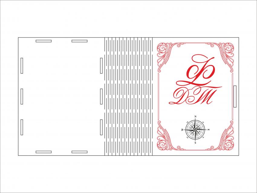

YaltLex 52 Жалоба #1 Опубликовано: 15 декабря 2016 Не подскажет ли кто, как реализовать выборочную резку в плагине CorelLASER 2013.02. Для примера прилагаю фото файла. (шкатулка-книга фанера 3 мм) Мне нужно было резануть на малой мощности узор и контуры вензеля, чтобы подчеркнуть грани (все это выделено красным). Но плагин же хочет резать все сразу, галочка "сначала внутри" задачу не решает. Я в итоге справился, тем что вырезал саму деталь, а резку внутреннюю на малой мощности провел отмерив расстояние от края детали. Но это не очень удобное решение. Поделиться сообщением Ссылка на сообщение Поделиться на других сайтах

YaltLex 52 Жалоба #4 Опубликовано: 15 декабря 2016 Я знаю, что кореллазер к сожалению не воспринимает задания по цветам. А если " сгруппировать требуемые вектора и воспользоваться кнопкой добавить задание", что он посчитает за ноль (у меня чаще правый верхний): рамку-обложку книги или эти вектора. Надо попробовать. Смена материнки я так понимаю может дать возможность посылать в одном задании и резку и гравировку, а мне же нужна только резка в разных режимах. Вот кстати продукт с которым я озадачился. Поделиться сообщением Ссылка на сообщение Поделиться на других сайтах
