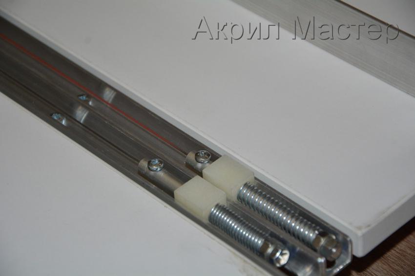

Думаю такой принцип крепления струны
Не забывай, что при нагреве и натяжении происходит много волшебных превращений с таким узлом.
Все ржавееет, вытягивается и становится хрупким. Резьба срезается.

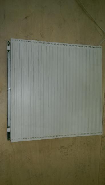

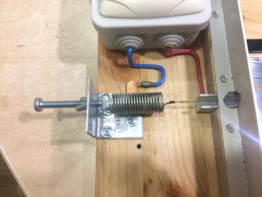

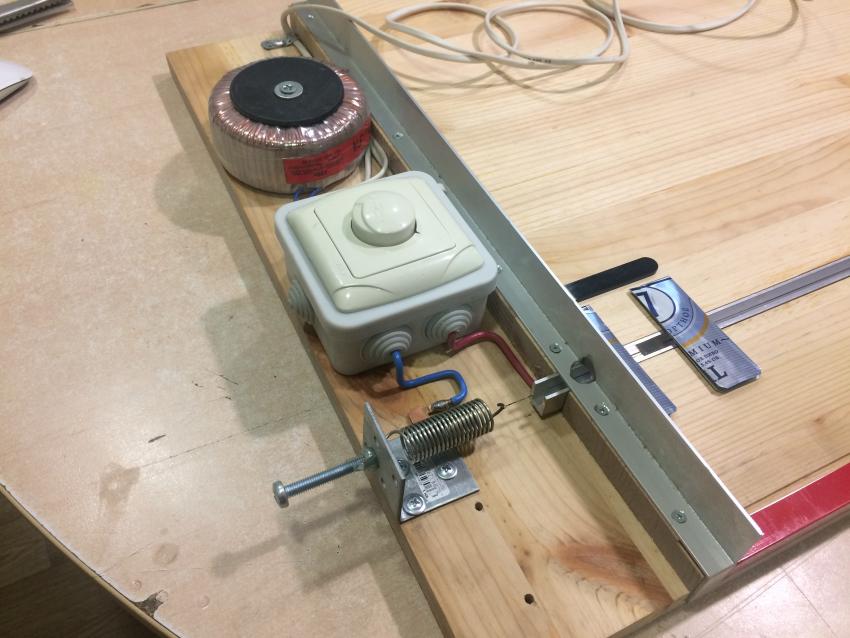

У меня вот такая самоделка, для простых вещей хватает за глаза.
Может кому-то окажется полезным её вид и принцип организации.
Хотели еще таймер типа фотографического приколхозить, но решили что нет необходимости.
(жесть от пивной банки - это временная защита от нагрева,
чтобы согнуть только ножку у POS-элемента )

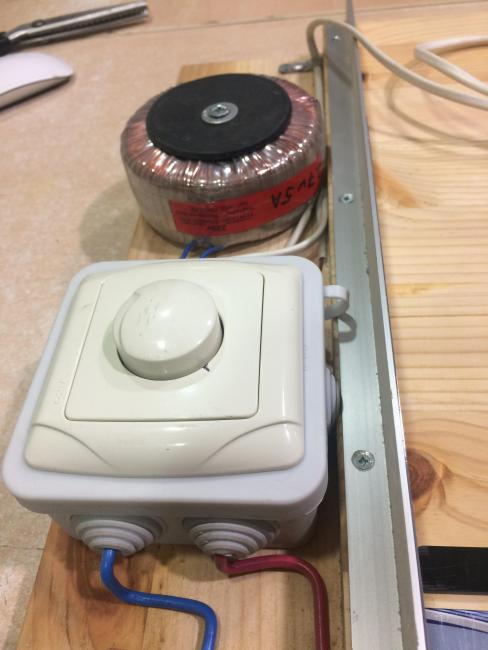

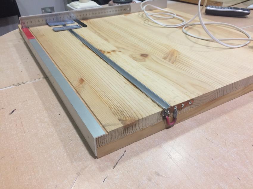

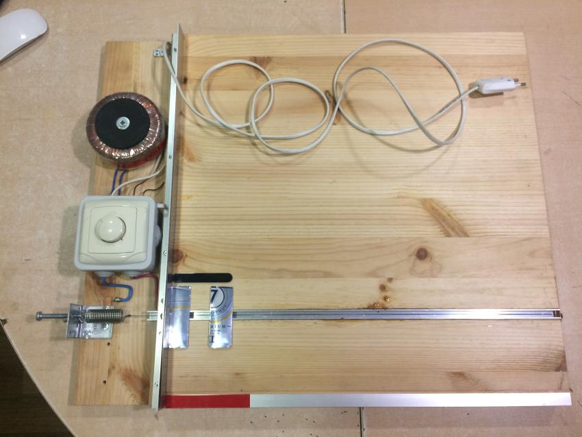

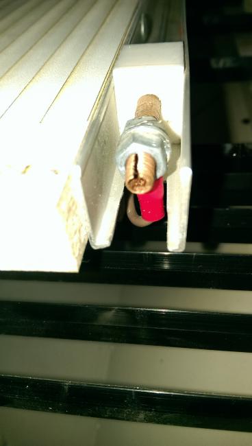

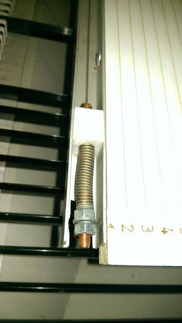

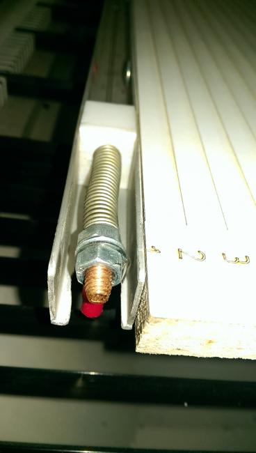

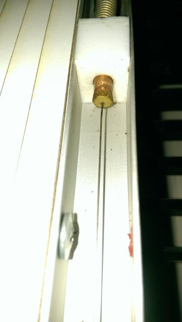

Ну вот закончил первую часть идеи. Собрал прототип.
В качестве трубок использовал медную трубку. На ней с одной стороны сделал резьбу "папу" и прорезь для того чтобы загибать нихромовую нить. В качестве втулок использовал фторопласт (на фото белым цветом пластик), вырезал на фрезе.
С одной стороны в качестве растяжителя нихромовой нити использовал пружину на сжатие. С другой стороны фиксировал трубку.
В качестве направляющей нихромовой нити использовал форсунки для газовой плиты.
Изменено пользователем WillForce
