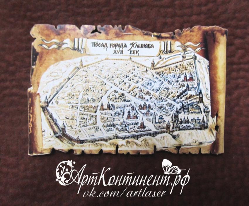

У кого есть опыт резки картинки, отпечатаной на самоклейке, потом наклееной на фанеру и вырезаной по контуру как на фото? Я это делаю придуманым способом, но думаю, что есть и другие варианты.

Я делаю так. Например, надо вырезать сложный контур по самоклейке с готовой картинкой прямо по фанере. Т.е. наклеиваю самоклейку с фото на фанеру и вырезаю сразу с фанерой. В кореле делаю контур картинки в кривых, вкладываю картинку внутрь контура. Вокруг рисую рамку другого цвета. Относительно ее и будет вырезаться контур с картинкой и фанерой. Это отправляю на печать на самоклейке. Печатается картинка внутри квадрата. Потом в кореле убираю картинку и отправляю на резку два контура в разных цветах. Это два задания - наметка квадрата и резка по контуру. Квадрат не прорезается насквозь, только рисуется. Нарисовался квадрат, ставлю на паузу. Фотографию тоже вырезаю по квадрату потом вклеиваю внутрь намеченного квадрата на фанеру и снова нажимаю паузу. Вторым заданием картинка режется по контуру вместе с фанерой. Вот так иногда приходится извращаться)

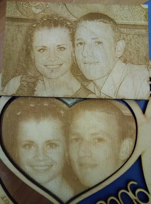

Ребята, подскажите, пожалуйста,  как гравировать фото в определенной форме? Конкретно, нужно отгравировать фото, так, чтобы гравировка не выходила за пределы абриса сердца. Ппимер:P80120-013634.thumb.jpg.6da06d403723915d68b1a904942e3d87.jpgНа фото, пришлось сердце вырезать из после гравировать, а мне же нужно, чтобы это было одно целое.

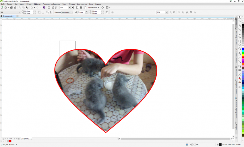

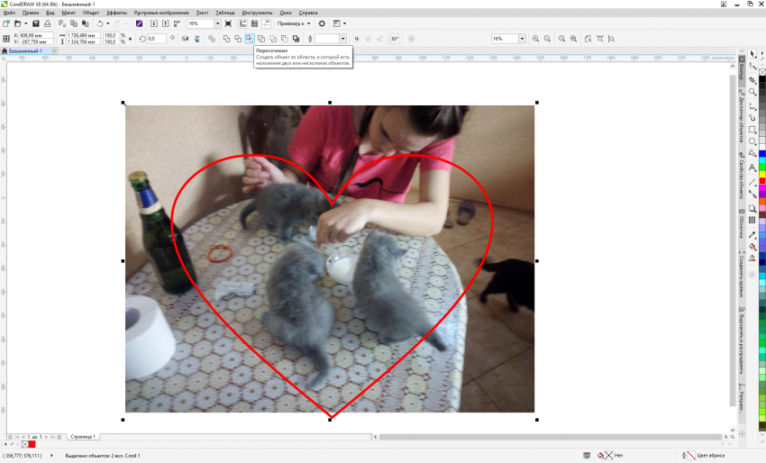

На картинку наложил сердце. В верху где стрелка у меня стоит кнопка пересечение. Когда пересек удаляешь фотку
И вся любовь...

Ну как бы да - фотку сначала проще обработать в Фотошопе - наложить маску слоя в форме сердца, сохранить в png, ну а потом поверх делать контуры для резки в Иллюстраторе/кореле.
