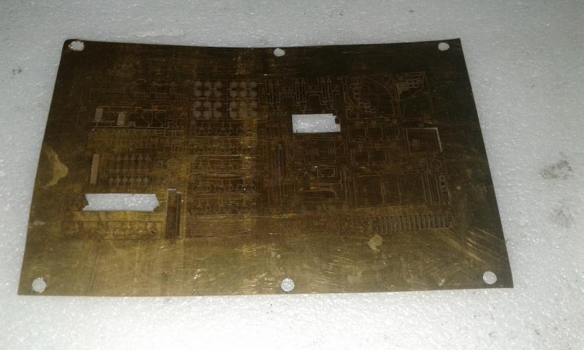

Backfire 6 Жалоба #33 Опубликовано: 18 октября 2016 Провел испытания. Результат пока отрицательный. Проверка производилась на оптоволоконном лазере мощностью в 20 ватт. Результат на фото. Материал от нагрева коробит, и из за этого прорезает не равномерно, какие то детали выпадают из рамок, хотя должны были остаться на специально предусмотренных связях, какие то не прорезаются полностью. Подскажите, это проблема самой технологии или "криврукость" оператора? Поделиться сообщением Ссылка на сообщение Поделиться на других сайтах
ЛазерДизайн 278 Жалоба #34 Опубликовано: 18 октября 2016 28 минут назад, Backfire сказал: Провел испытания. Результат пока отрицательный. Проверка производилась на оптоволоконном лазере мощностью в 20 ватт. Результат на фото. Материал от нагрева коробит, и из за этого прорезает не равномерно, какие то детали выпадают из рамок, хотя должны были остаться на специально предусмотренных связях, какие то не прорезаются полностью. Подскажите, это проблема самой технологии или "криврукость" оператора? Проблема в маломощном лазере. Для нормальной резки нужен мощный лазер от 500 ватт. От быстро прорезает на высокой скорости в результате материал прогревается только на 1-2 мм вокруг шва и ничего не ведет. Поделиться сообщением Ссылка на сообщение Поделиться на других сайтах Награды пользователя
Backfire 6 Жалоба #35 Опубликовано: 18 октября 2016 Толщина всего 0,2 мм и все равно такая моща нужна? Поделиться сообщением Ссылка на сообщение Поделиться на других сайтах
PavelK 1 541 Жалоба #36 Опубликовано: 18 октября 2016 Что бы не успевало изводить. Поделиться сообщением Ссылка на сообщение Поделиться на других сайтах Награды пользователя

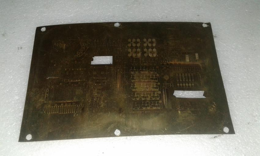

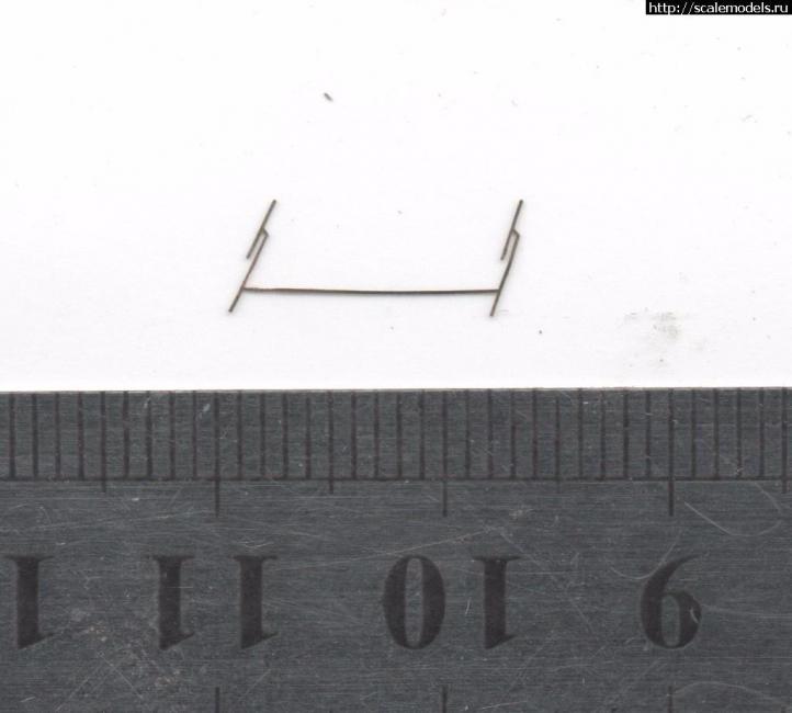

Backfire 6 Жалоба #37 Опубликовано: 2 ноября 2016 (изменено) Первый положительный результат :-))) Латунь 0,2 мм оптоволоконный лазер 20 вт. Гравировка и резка идет вполне успешно. Коробления удалось избежать за счет того что заготовка была прижата к алюминиевому радиатору. Огрехи вызваны недостатками исходного файла и как оказалось слегка горбатым радиатором. Эскиз переделывается, радиатор отправлен на фрезеровку. Изменено 2 ноября 2016 пользователем Backfire 2 Поделиться сообщением Ссылка на сообщение Поделиться на других сайтах
Backfire 6 Жалоба #38 Опубликовано: 4 ноября 2016 Попробовал повторить тоже самое на меди. Результат отрицательный, 20 ватт оптоволоконика медь просто отражает. Думал поможет химическое чернение заготовки, чуть лучше но все равно плохо. Оксидная пленка прожигается, доходит до чистого металла и на этом все. Для меди 20 ватт явно мало. Будем дальше тренироваться на латуни. 1 Поделиться сообщением Ссылка на сообщение Поделиться на других сайтах
Backfire 6 Жалоба #39 Опубликовано: 5 декабря 2016 Вот что получается при резке и гравировке латуни 0,18 20 ваттным оптоволоконником. Заготовку нужно фиксировать на радиаторе. 1 Поделиться сообщением Ссылка на сообщение Поделиться на других сайтах

Sash3D 0 Жалоба #43 Опубликовано: 11 января 2022 05.12.2016 в 21:42, Backfire сказал: Вот что получается при резке и гравировке латуни 0,18 20 ваттным оптоволоконником. Заготовку нужно фиксировать на радиаторе. Уважаемый Backfire прошу откликнуться. (в личку пока не могу писать) Прошло много времени, я так понял перешли на оптоволоконный лазерный станок. Но тема интересна, хочется делать фототравление для собственных моделей. По прошествии такого времени есть возможность дать рекомендации по станочку который планируется только для изготовления фототравления. Мощность, тип лазера и т.д. Поделиться сообщением Ссылка на сообщение Поделиться на других сайтах
Backfire 6 Жалоба #44 Опубликовано: 11 января 2022 3 часа назад, Sash3D сказал: Уважаемый Backfire прошу откликнуться. (в личку пока не могу писать) Прошло много времени, я так понял перешли на оптоволоконный лазерный станок. Но тема интересна, хочется делать фототравление для собственных моделей. По прошествии такого времени есть возможность дать рекомендации по станочку который планируется только для изготовления фототравления. Мощность, тип лазера и т.д. Как для хобби то будет накладно, оптоволконники не дешевы. Если это вас не пугает то любой от 50 ватт. Поделиться сообщением Ссылка на сообщение Поделиться на других сайтах
Sash3D 0 Жалоба #45 Опубликовано: 11 января 2022 3 часа назад, Backfire сказал: Как для хобби то будет накладно, оптоволконники не дешевы. Если это вас не пугает то любой от 50 ватт. Спасибо за быстрый ответ. Я так понял от СО2 отказались? (почему?) Поделиться сообщением Ссылка на сообщение Поделиться на других сайтах
Backfire 6 Жалоба #46 Опубликовано: 11 января 2022 3 часа назад, Sash3D сказал: Спасибо за быстрый ответ. Я так понял от СО2 отказались? (почему?) Как раз CO2 и есть сейчас моя основная тема. По металлу он конечно не может, а вот фанера это теперь мой основной бизнес. Поделиться сообщением Ссылка на сообщение Поделиться на других сайтах
Sash3D 0 Жалоба #47 Опубликовано: 11 января 2022 А это чем резалось? Поделиться сообщением Ссылка на сообщение Поделиться на других сайтах
Backfire 6 Жалоба #48 Опубликовано: 11 января 2022 3 часа назад, Sash3D сказал: А это чем резалось? Отоволоконник 20 ватт Поделиться сообщением Ссылка на сообщение Поделиться на других сайтах
Sash3D 0 Жалоба #49 Опубликовано: 11 января 2022 Спасибо. Пошел гуглить. Из этой темы я подумал, что CO2 от 40Вт хватит (пример-то был вырезан на 20Вт!) И пока только выбрал что-то из размеров поля 40*40, хорошо, что спросил, уточнил. И прекрасно, что Вы откликнулись. Поделиться сообщением Ссылка на сообщение Поделиться на других сайтах
Backfire 6 Жалоба #50 Опубликовано: 11 января 2022 3 часа назад, Sash3D сказал: Спасибо. Пошел гуглить. Из этой темы я подумал, что CO2 от 40Вт хватит (пример-то был вырезан на 20Вт!) И пока только выбрал что-то из размеров поля 40*40, хорошо, что спросил, уточнил. И прекрасно, что Вы откликнулись. Не, CO2 по металлу может только зайчики пускать :-))) Поделиться сообщением Ссылка на сообщение Поделиться на других сайтах
