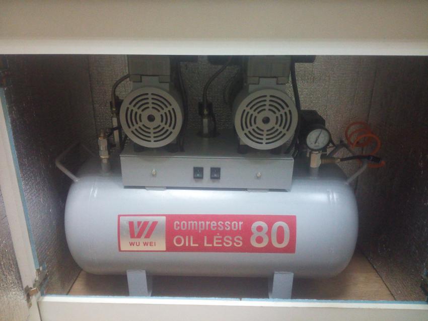

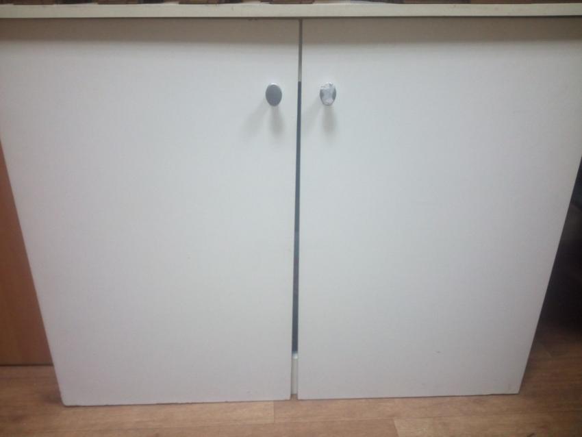

  25.02.2017 в 14:25, mansur сказал:
Хочу вот тоже поделится изысканиями по поводу компрессора... В данный момент стоит у меня медицинский безмасленый компрессор на 80 литров поршневой. Отличный вариант для резки фанеры давление можно выставить до 6 bar, но при резки достаточно 2-4. Сам он малошумный всего 60-65 дЦ. Соорудили под него звукопоглощающий шкафчик. В общем режу и ненарадуюсь масла нет и малошумный. А так если есть достаточно денег советую поставить поршневой компрессор с большим бачком 100-150 литров или купить спиральный компрессор. Последний конечно дорогой очень но проработает гораздо дольше.
