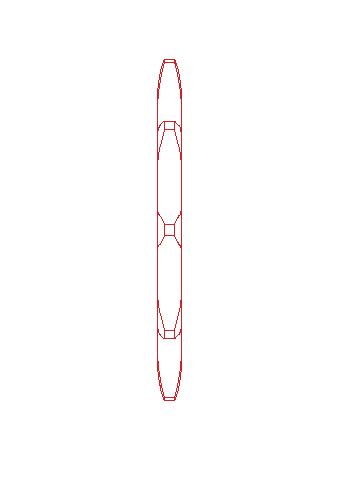

Исходник звёздочки для резки выкладываю:  Звёздочка.ai  пилить из материала толщиной 5 мм - это важно,
так как потом необходимо обточить зубья до вот такой формы:
Так же в файле есть колечки - толщину подбираете сами, что бы звёздочка была крепко зажата между верхним бортиком и нижним подшипником, на подшипник придётся так же найти шайбу по размеру, что бы пластик об пластик не тёрся.
