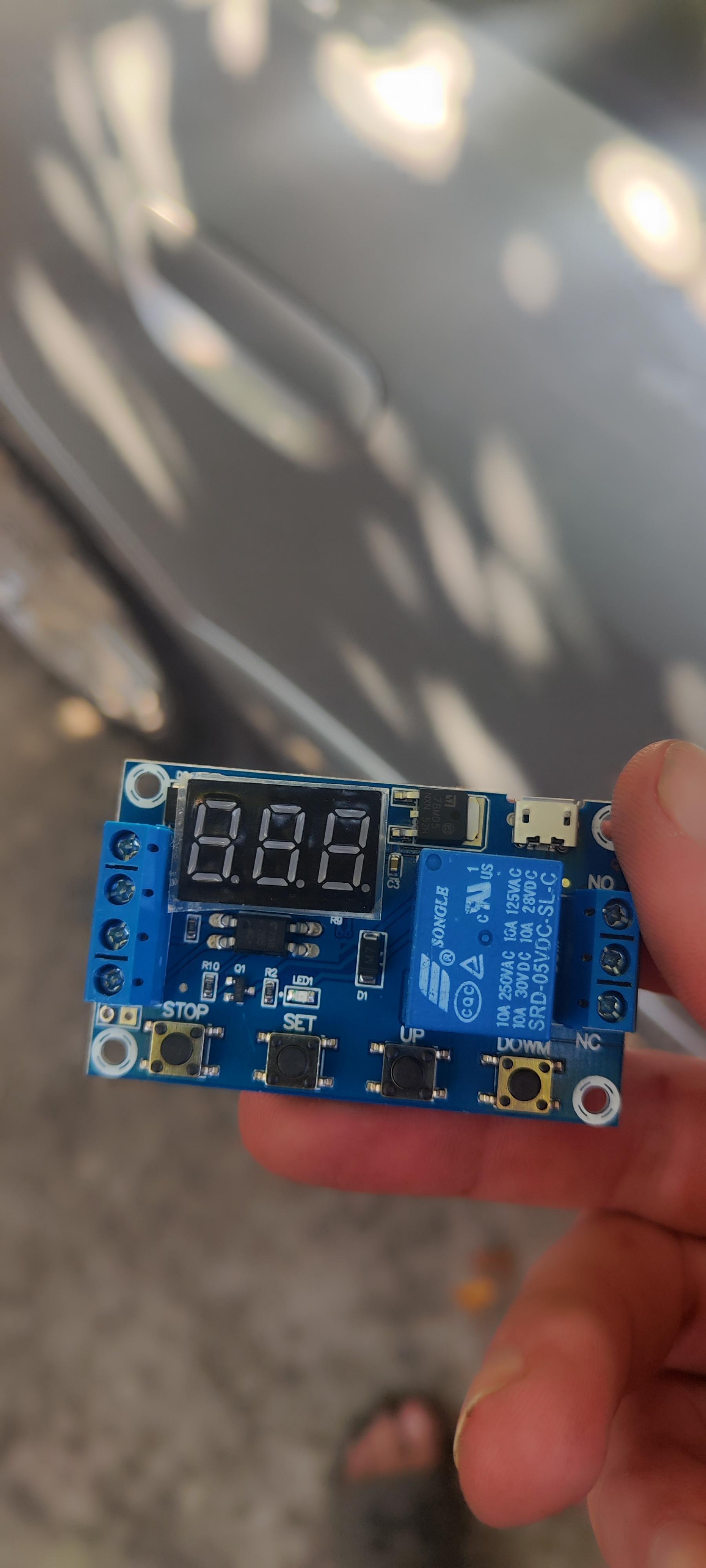

Вова291994 0 Жалоба #1 Опубликовано: 22 сентября 2025 выдержит ли это рылее выключать вытяжку и компрессор? Поделиться сообщением Ссылка на сообщение Поделиться на других сайтах
vasa29 578 Жалоба #2 Опубликовано: 22 сентября 2025 (изменено) https://rutube.ru/video/a9cf706e06b31031b2a0de476d3ddf6e/?r=plwd Та написано 10А, если ваши потребители укладываются в 10А, то выдержит. Если не ставьте пускатель. Изменено 22 сентября 2025 пользователем vasa29 Поделиться сообщением Ссылка на сообщение Поделиться на других сайтах Награды пользователя
Dan 482 Жалоба #3 Опубликовано: 23 сентября 2025 Так же надо учитывать, что все вышеперечисленные потребители являются реактивной нагрузкой. Т.е. в момент старта потребляемый ток в несколько раз превышает рабочий. Поделиться сообщением Ссылка на сообщение Поделиться на других сайтах
PavelK 1 543 Жалоба #4 Опубликовано: 24 сентября 2025 22.09.2025 в 21:38, Вова291994 сказал: выключать вытяжку и компрессор? Смотря что за вытяжка и компрессор и сколько у них потребление. Я бы в целом не рассчитывал на китайскую релюшку за 300 рублей. Поставьте лучше после неё контактор хотя бы самый простейший IEK типа КМИ-10911, то есть релюшка с реле времени включает контактор, а он в свою очередь уже нагрузку силовую. Поделиться сообщением Ссылка на сообщение Поделиться на других сайтах Награды пользователя
