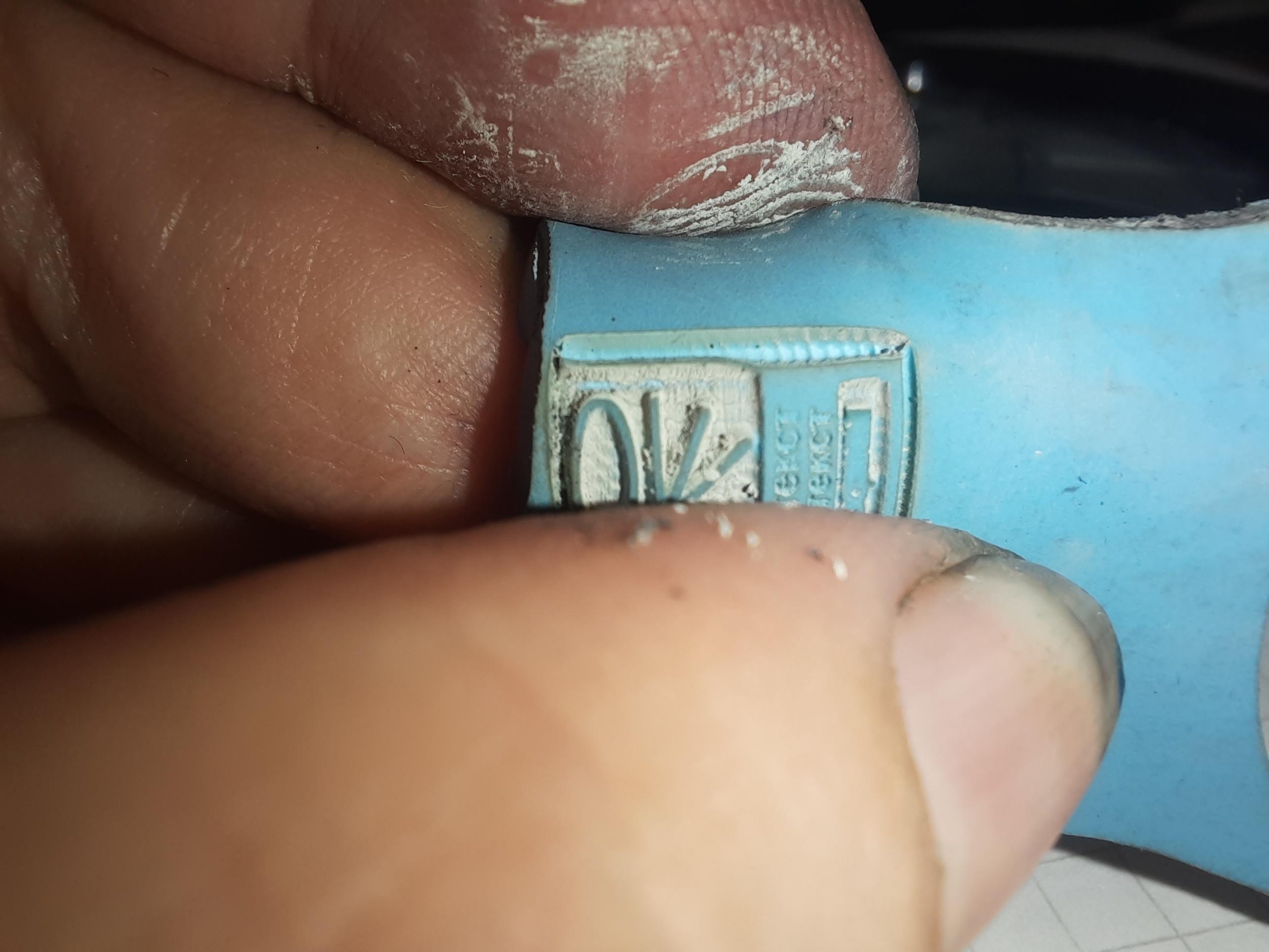

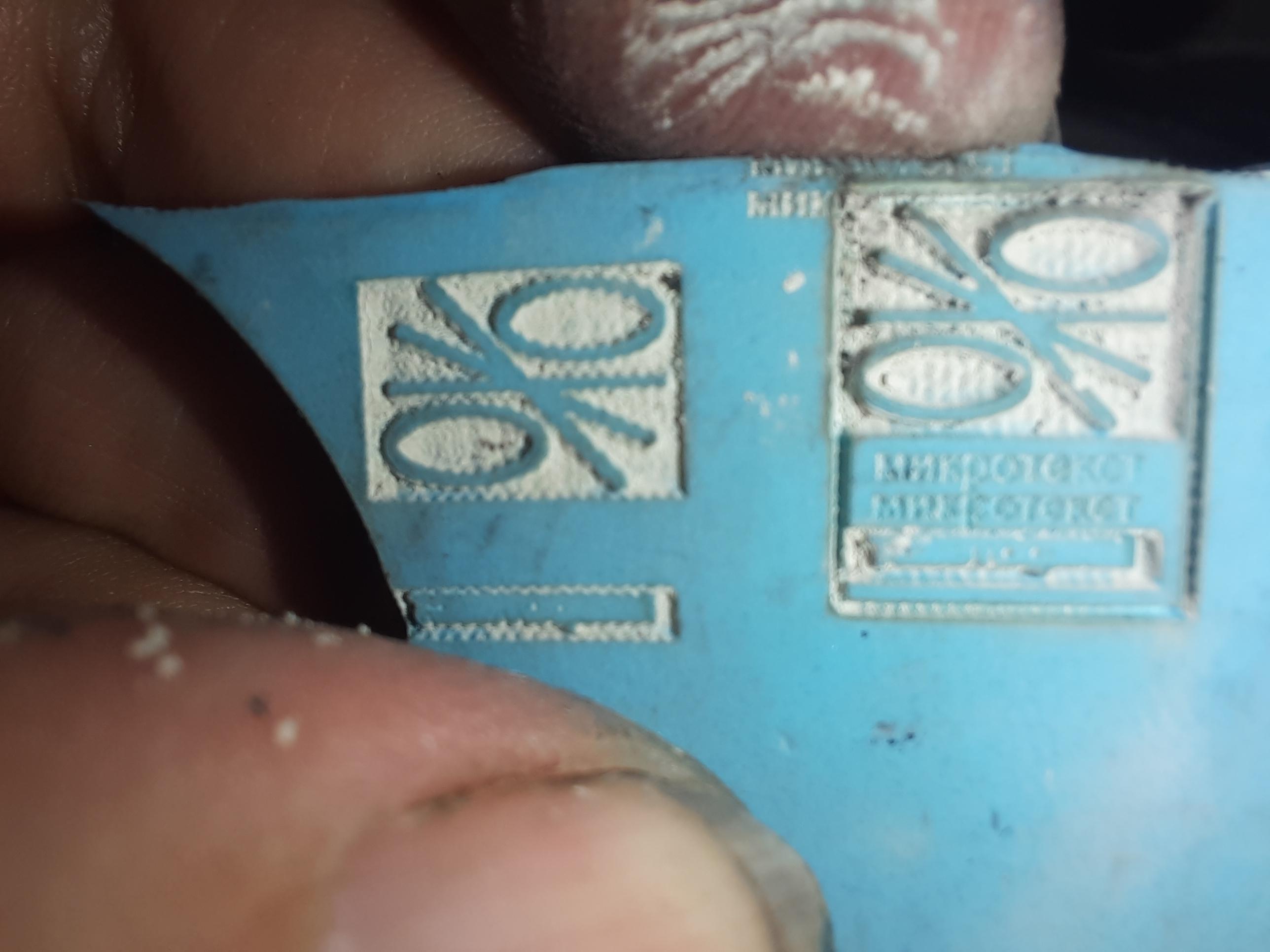

В общем, делаю печати, трубка 50Вт, станку 13 лет, последней трубке года 4.. Потихоньку стала просаживаться мощность, плюс снизилось само качество гравировки, появилась ярко выраженная импульсность что-ли, когда вместо ровного края стал получаться забор..:( Временно решилось снижением скорости гравировки, но печати вообще перестали вырезаться...  Было решено заменить трубку. Но... замена трубки ничего не дала, совсем ничего, результат ровно тот же самый! Тогда было решено подкинуть другой блок питания, благо был запасной - стало ещё хуже... и даже не понятно, стало хуже из-за блока, или просто само по себе, потому что уже было выяснено, что вообще все происходит очень не стабильно.  Что имелось: после замены трубки контроль тока - при увеличении скорости и режет лучше, и токи выше. При скорости ниже 20 токи вообще не поднимались выше 10мА.
Т.е. например:
1. Ставлю мощность 50%, при скорости 10 вообще не происходит розжига трубки, резки нет, при скорости 20 уже режет, но при скорости 50 режет явно гораздо сильнее.
2. и выявился другой момент: та же мощность 50, если ставлю минимальную мощность 0 - нет резки при скорости 10, увеличиваю скорость - режет, возвращаюсь к скорости 10, ставлю минимальную мощность 20 - плохо, но режет, ставлю 30 - уже режет лучше.. Т.е. как-будто в этом случае он работает по минимальной мощности, а не по максимальной.
