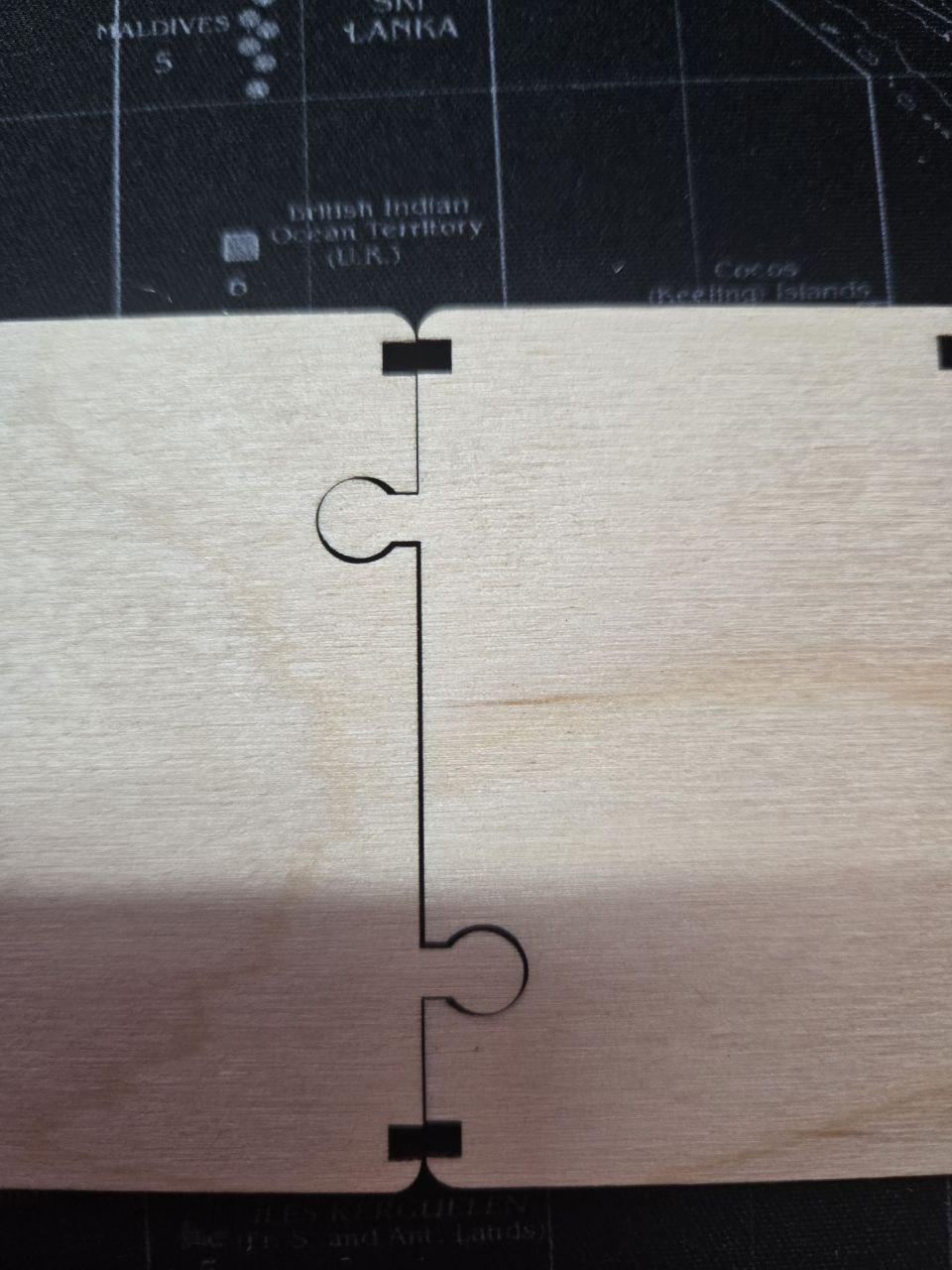

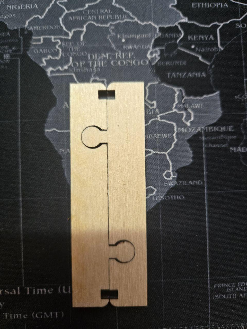

Всем привет. Большинство проблем и вопросов решены благодарю форуму, но до идеальной работы далеко. Сейчас вопрос больше по оптимизации труда.
Работаем на поток, много мелких деталей, режем на сотовом столе (ламели тоже есть), стол периодически моем с химией от нагара, детали шкурим от нагара при необходимости, желая довести деталь до идеала. Более того, много времени уходит на сбор деталек со стола, рабочие поля 90х60.
Хочу узнать, есть ли какой-нибудь хитрый способ подготовки макета с мелкими деталаями так, чтобы их можно было легко собрать? Знаю, например, что многие делают замкнутые линии немного не замкнутыми, чтобы деталь оставалась в заготовке, потом вынимают уже всю заготовку. Возможно, кто-то так делает из вас. Есть какая-нибудь универсальная длина линии, чтобы детали и не вываливалась, а после изъятия соединение не нужно было шкурить?
Либо есть какой-нибудь способ резать на ламелях так, чтобы выпавшие детали можно было легко достать, и чтобы они после выпадения не портились гуляющим лазером?
Хотелось бы убить двух зайцев одим выстрелом, быть может, у кого-то это удалось?
