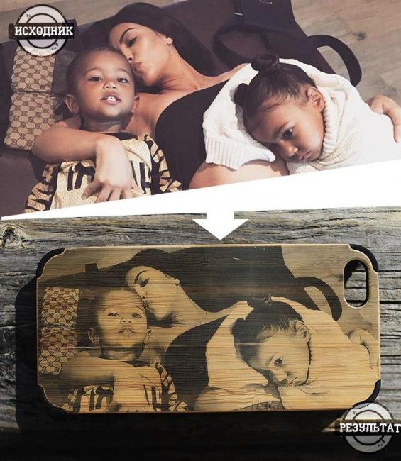

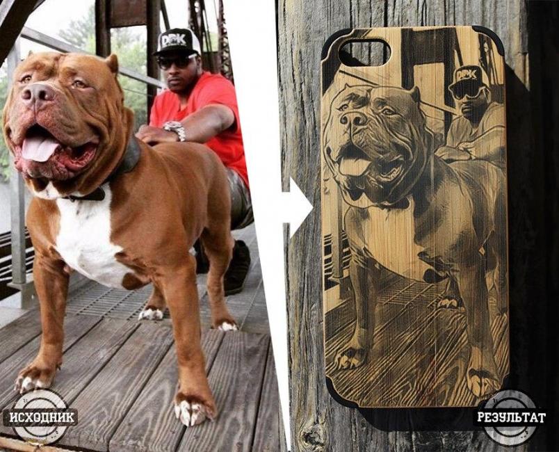

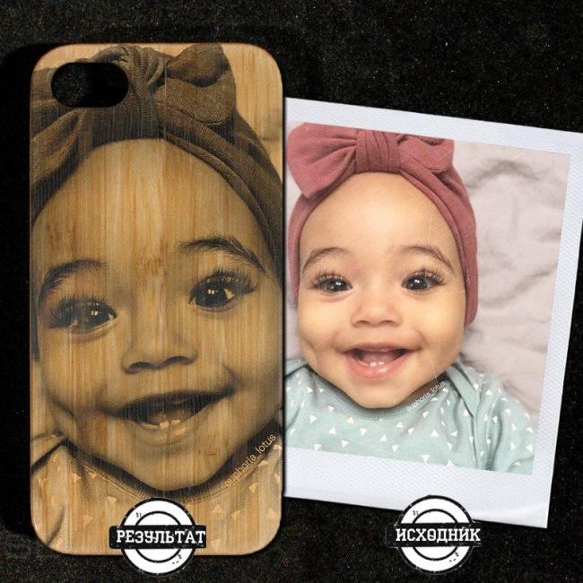

Доброе время суток формучане, такой вопрос, как добиться такого результата гравировки на чехлы из дерева?

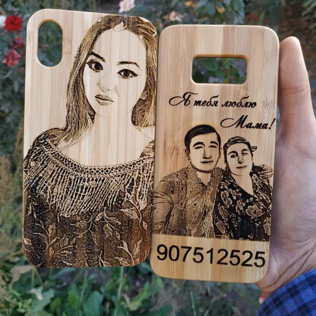

ну а вот результат моих работ, мягко говоря я не доволен, клиенты конечно в восторге

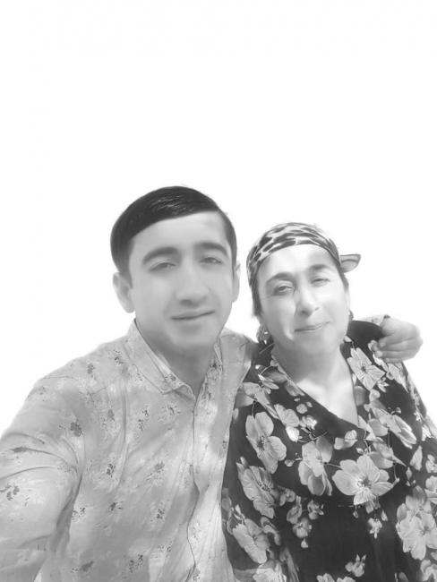

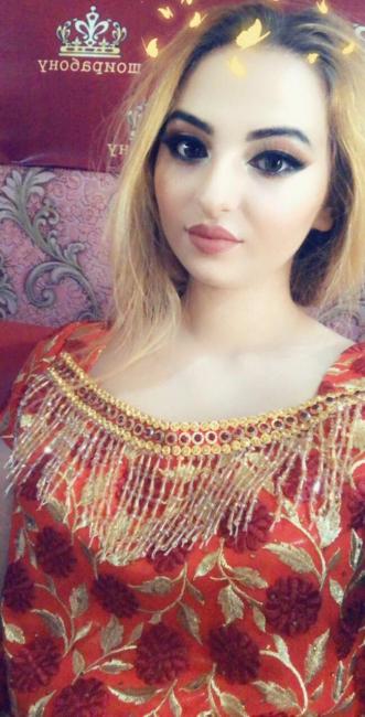

перевожу в бит фотогравом далее убираю те точки битов с лица, иначе после гравировки кажется у  девушки щетина.
17 минут назад, olddmra сказал:
Практикой, перед переводом в битовый формат надо подготовить фото.
Ищите "ретушь фотографий для гравировки".
 тут наглядно все показано, можно и другие ролики по гуглить, однако суть практически везде одинаковая.  И еще, чехлы в основном бамбук, нужно подбирать характеристики мощность/скорость, иначе будет тупо жечь. Где то тема поднималась, даже кажется мною)))
