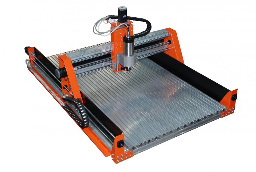

Присматриваюсь к фрезерному станку CUTTER STL http://allstan.ru/cutter-stl-104/cutter-stl-900kh1200-4-axis-424, сборка российская из китайских комплектующих. Привлекает его цена 209000 руб. с четвертой поворотной осью, с модулем для подключения к компьютеру по USB, рабочей поверхностью 900х1200 мм. Рабочего стола нет, можно ставить на обрабатываемую деталь или на подходящий стол. Вес около 80 кг., что тоже немаловажно для транспортировки. Станки с таким рабочим полем обычно стоят значительно дороже. Сталкивался ли кто-нибудь с такой или аналогичной моделью?
У этого станка жесткости даже близко нет. Скорости будут черепашии. И шпиндель щеточный Кресс тоже не подарок
А цена как у настоящего
Это деньги выкинутые на ветер
Спасибо, приму к сведению
На фото - хобби игрушка. Для хобби - ок, для бизнеса ну разве что на первый заказ.
С таким станком за такую цену фрезеровщик на год в подарок должен быть и пусть ебётся как хочет с таким творением.

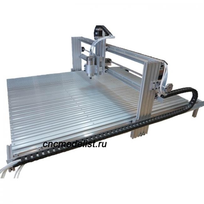

Были у меня смутные сомнения, теперь понятно, что интуиция не подвела) Фрезеровщиком буду я сам. А что насчет таких станков? http://cncmodelist.ru/cnc-alumstanki/srednie/gravirovalno-frezernyj-stanok-90kh120-modelist90120al.html и http://cncmodelist.ru/cnc-alumstanki/srednie/gravirovalno-frezernyj-stanok-90kh120-modelist90120al.html Шпиндель хочу поставить с жидким охлаждением. На первом фото вес станка около 80 кг, на втором 150 кг. Хотелось бы вес поменьше, чтобы легче переносить. Стоит ли брать вместе с четвертой осью для круговой обработки, реально ли такое освоить?

Вес станка это устойчивость к вибронагрузкам.
Жесткость определяет скорость обработки. Для силовой обработки эти поделки не подходят, только баловаться
Для примера взгляните на росфрезер и почувствуйте разницу

Тогда лучше  Advercut K6090T, это ближе к моему бюджету)

Мне такой станок нужен в основном для резки фанеры 10-20 мм, дерева, гравировки по дереву. Говорят для таких целей они подойдут
Ищите максимально жесткий станок лучше с литой рамой
Смотрите варианты бу, шпиндель лучше на 1,5 квт с цангой er16
