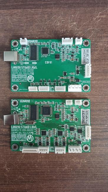

Посмотрите подмену драйвера на ПК. Как вариант, переустановился драйвер под плату на подмену, после этого система может считать новый драйвер "более подходящим"© и не устанавливает другой драйвер, а вот новый драйвер может не дружить со старой платой. В "Диспетчере устройств" посмотрите что пишется и как на разные платы реагирует, если на одну плату реагирует, а вторую в упор не видит, значит, весьма вероятно виноват именно драйвер. Если так, то надо посмотреть какие драйвера на диске установились, удалить их вручную, лучше переименовать добавив в название что то, что потом можно удалить и вернуть прежнее название, на всякий случай. И заново установить драйвер для старой платы. Виноват в предыдущей проблеме с геометрии может быть драйвер двигателя, который может давать пропуски шагов, либо недостаточный ток для двигателей, отчего могут быть пропуски. Посмотрите контакты, он могут "дребежжать" и из-за этого ток ограничен. От того, что вы делали с новой платой, старая никак пострадать не могла, если только USB разъем ПК.
Еще на одну "мелочь" обратил внимание, разъем USB повернут, а такого быть не должно, он впаивается жестко, а если разъем так повернут, то только в случае, если пайка повреждена в результате механического воздействия. Достаточно сильного, например, в результате падения с высоты и ударе по разъему. Это, случае, не старая плата? Тогда не удивительно что она по USB стала не видна.
7 часов назад, BiFoot сказал:
Пробовал 4 разных ПК и пробовал переустанавливать софт и драйвера, ничего не помогает. Думаю проблема не в софте.
Это плата m2 которую прислали на замену и она работает не смотря на криво припаянный порт.

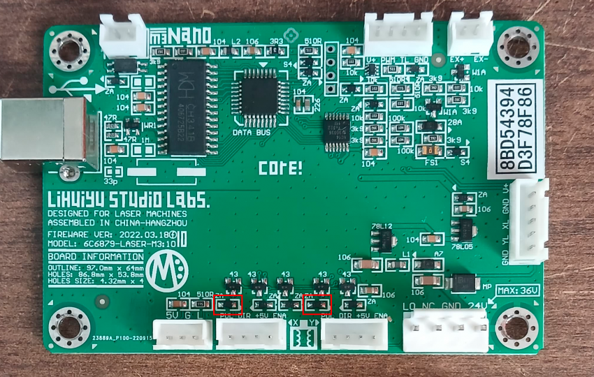

Pul Dir 5v На пин другой платы с контактами A+ A- B+ B- в результате чего ровным счетом не произошло абсолютно ничего.
Драйвера, вероятно, сгорели.
Может быть и легко отделались и сгорели частично - по входу либо оптопары, либо транзисторы и можно отремонтировать будет,
но, судя по всему, лучше купить новые.
M2 штатно не предназначена для драйверов (нужно припаиваться к контактам самостоятельно), только напрямую с двигателями и то очень маломощными.

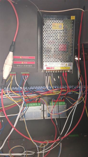

В общем в меру знаний и способностей прозвонил m3 и драйвера мультиметром. Вроде бы, драйвера целые. На плате 2 "резистора" не подают признаков жизни. Заказал с алика новую плату. в конце месяца приедет. Надеюсь пришлют то что заказал, а то смотрю даже на алике есть дефицит плат под драйвера. Ну если на новой не заработает буду менять драйвера. Блок питания рабочий.

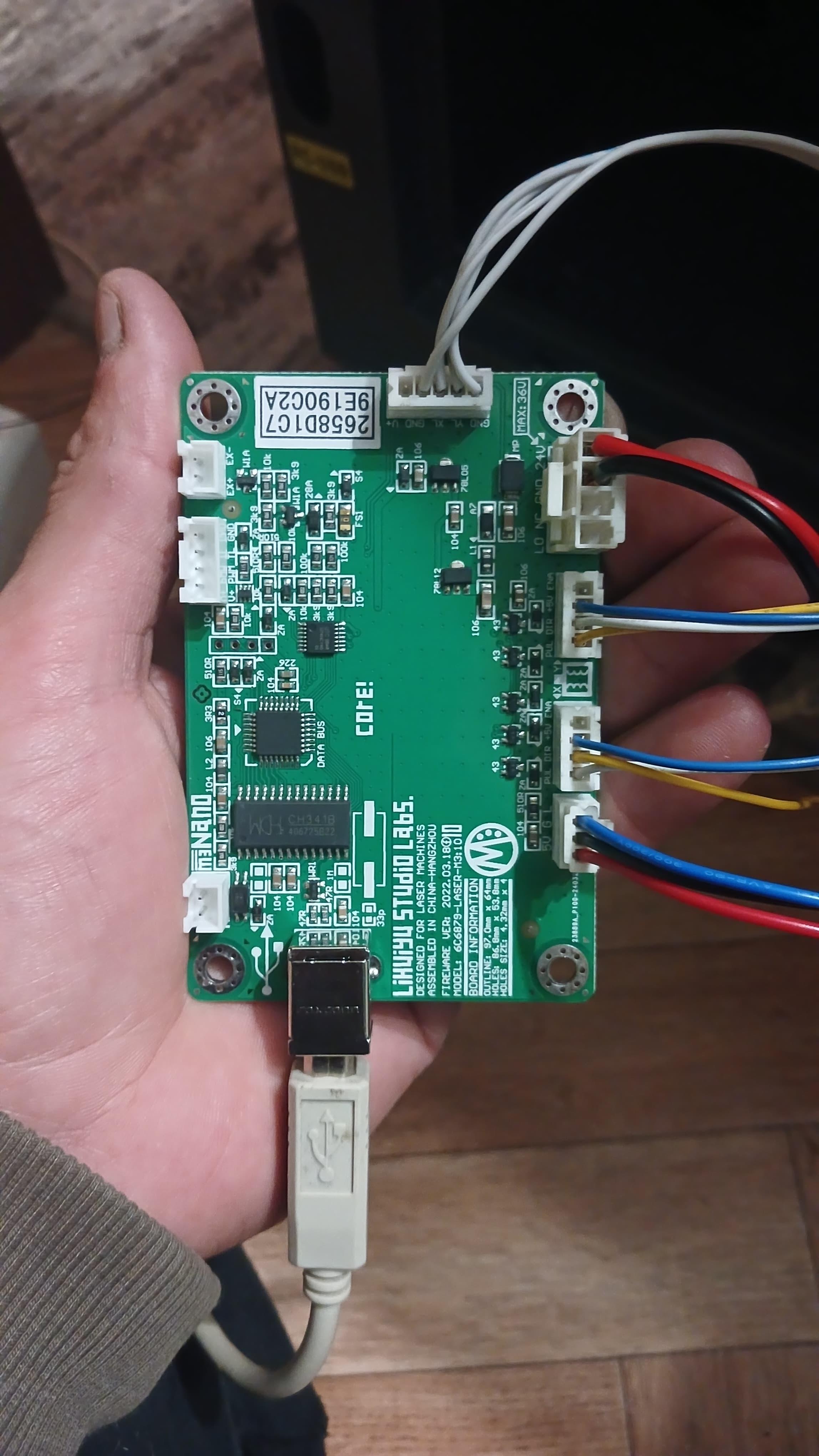

В общем дождался плату М3, установил, ничего не изменилось. Станок по прежнему не реагирует на перемещения. Но появилось следующее нечто -  При включении комп не видит станок, в программах также пишет что станок отключен, но стоит нажать на концевики ( датчики которые ограничители ) станок сразу подключается на пк. Даже если нажать по очереди сначала Х а потом Y или наоборот станок подключается на комп, а до этого момента дисконектится. Если провода концевиков от платы отключить то станок подключается норм, но двигателя молчат все равно. При этом луч срабатывает нормально если пусть задание. Заметил что если блок розжига отключить на кнопку, табло мощности тускло тускло подсвечивается, еслт отключить провода с платы контроллера табло полностью гаснет. Есть варианты что может быть?

Проверять все подключения, питания с БП, целостность проводов питания к ШД, особенно по оси Х - их ломает часто с последующим замыканием, заземление, утечки фазового на корпус.

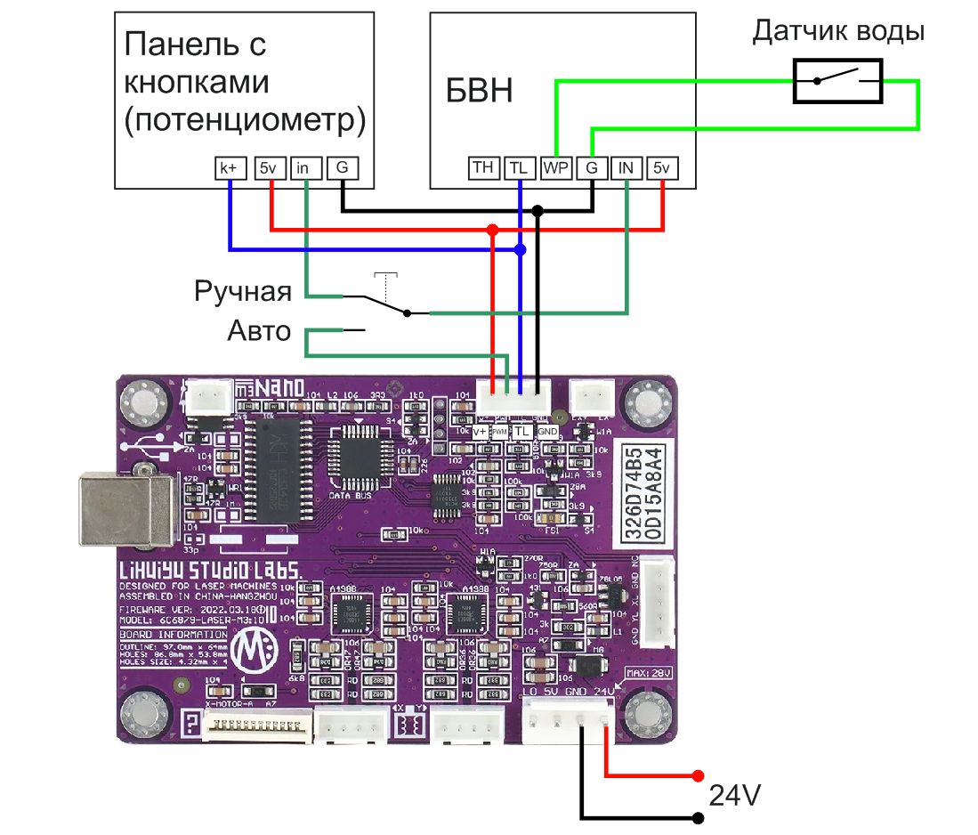

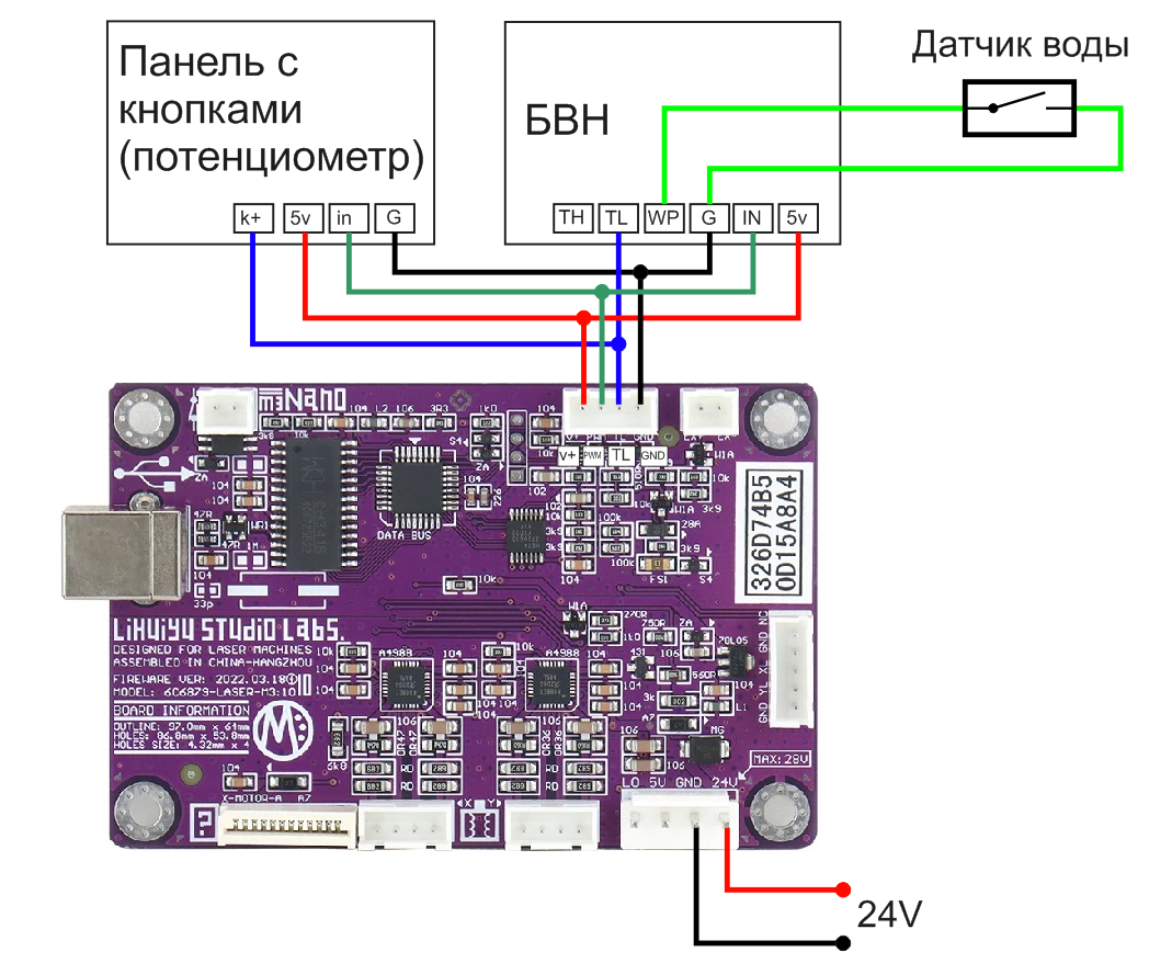

Она так работать не будет .. )
Я же ссылку дал на тему обсуждения этой платы и новой версии CorelLaser.
Вот так будет работать (потенциометр можно не отключать ... возможно, если это  потенциометр, а не плата управления мощностью ШИМ сигналом.)
Если оно работать не будет именно с потенциометром, то придётся поставить тумблерок на переключение ручного режима и авто ..

Отключил провода от потенциометра и больше ничего не меняя докинул один провод от PWM на плате управления в разъем IN на блоке розжига. При таком раскладе в новой программе все работает корректно.

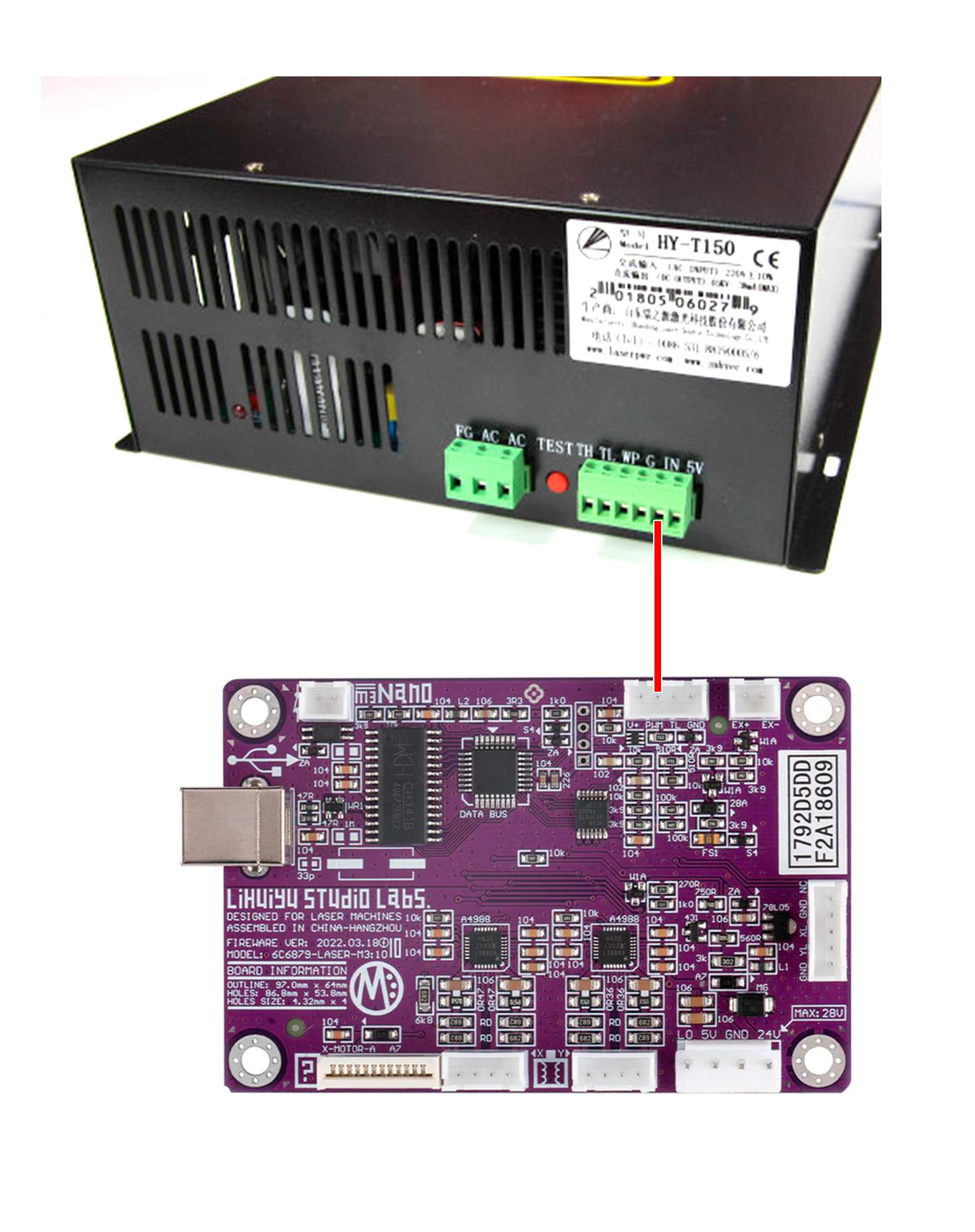

Доброго времени суток. Я правильно вас понял, для управления мощностью из программы CorelLaser, M3 Nano надо дополнительно подключить по такому принципу?
18.05.2025 в 21:57, Dan сказал:
