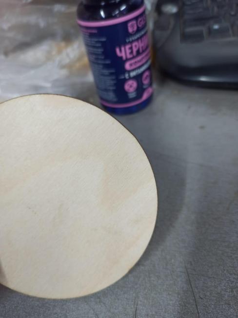

Здравствуте гуру, станок режет вкадраты ровные, но круги овалы
:(Здастье всем. Столкнулся с такой проблемой. Резал станок нормально и в один прекрасный момент начал уходить рез. Недорез смещается и резка по осям не ровная, вместо круга овал режет ещё и ступеньки идут. Ремни все заменили, размеры сходятся по квадрату 300х300  и диагонали, а вот круги идут овалами.

Какая управляющая программа? Точно не в импорте в неё окружностей дело?
Проверьте, затянуты ли шкивы.
Сколько наработка у станка уже? Возможно, пришла пора сменить проводку к движку по X.

Здравствуйте, рд кам 8.01.38 Шкивы все заменяны, ремни  новые. Пробег около 2 лет, но работал станок 24х7 В наличии 14 станков, но с последним купленным проблемы.. Немного подправил баклажом. Режем фанеру.
Я бы тогда попробовал проводку к движку по X поменять.

Выполните вот этот файлик быстрорезом на скорости 80-100 мм/с с полностью отключённой оптимизацией.
И покажите результат.
