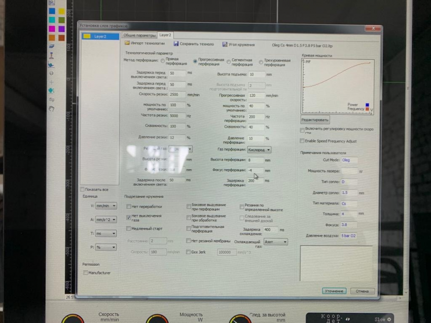

UniCut 61 Жалоба #2 Опубликовано 30 апреля, 2021 попробуй так 1 Поделиться сообщением Ссылка на сообщение Поделиться на другие сайты
pro100 0 Жалоба #3 Опубликовано 30 апреля, 2021 у меня линза оффнулась!!! поменял начал резать но все же не то! попробую на твоих настройках отпишусь!! спасибо что откликнулся) Поделиться сообщением Ссылка на сообщение Поделиться на другие сайты
UniCut 61 Жалоба #4 Опубликовано 30 апреля, 2021 может стекло ,а не линза? голова рейтул стоит? 1 Поделиться сообщением Ссылка на сообщение Поделиться на другие сайты

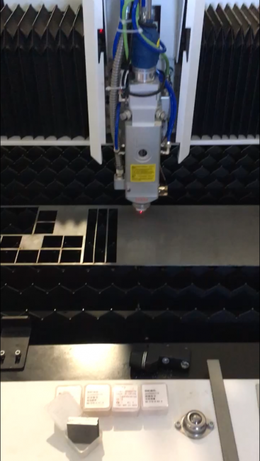

pro100 0 Жалоба #5 Опубликовано 1 мая, 2021 стекло ты прав!!! на фото не видно сопло какое можешь переснять? Поделиться сообщением Ссылка на сообщение Поделиться на другие сайты
UniCut 61 Жалоба #6 Опубликовано 3 мая, 2021 сопло 1,5 ,но я на своем XT-lazer режу даже 8 и 10 мм соплом 1,2D , давление от 0,3 до 1,0 Поделиться сообщением Ссылка на сообщение Поделиться на другие сайты

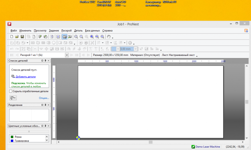

pro100 0 Жалоба #16 Опубликовано 3 мая, 2021 ок! а ты в компасе или в солиде раскрой делаешь или готовое только режешь? Поделиться сообщением Ссылка на сообщение Поделиться на другие сайты
UniCut 61 Жалоба #17 Опубликовано 8 мая, 2021 делаю в проге на станке ,а если много листов ,то в пронесте Поделиться сообщением Ссылка на сообщение Поделиться на другие сайты

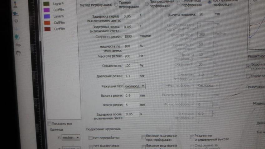

pro100 0 Жалоба #18 Опубликовано 8 мая, 2021 я не пойму как скорость реза сделать быстрее. на станке меняю но разницы не вижу. после праздников скину видос Поделиться сообщением Ссылка на сообщение Поделиться на другие сайты

UniCut 61 Жалоба #20 Опубликовано 12 мая, 2021 если ты про сопло ,то оставляй 1,2D --главное чтоб качество было Поделиться сообщением Ссылка на сообщение Поделиться на другие сайты
pro100 0 Жалоба #21 Опубликовано 12 мая, 2021 это метал толщины сопло 1.5 или 2 Поделиться сообщением Ссылка на сообщение Поделиться на другие сайты
UniCut 61 Жалоба #22 Опубликовано 12 мая, 2021 если воздухом то я 2-ку ставлю ,кислородом 1,0 или 1,2 1 Поделиться сообщением Ссылка на сообщение Поделиться на другие сайты
pro100 0 Жалоба #23 Опубликовано 12 мая, 2021 а по скорости что скажешь? можно увеличить? или это только методом тыка можно узнать? Поделиться сообщением Ссылка на сообщение Поделиться на другие сайты

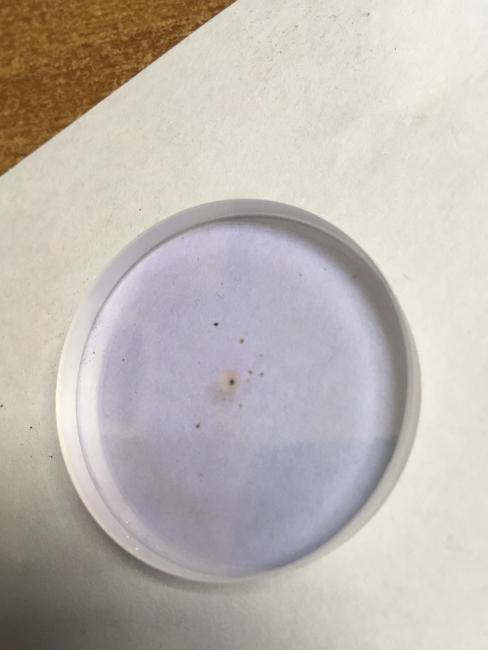

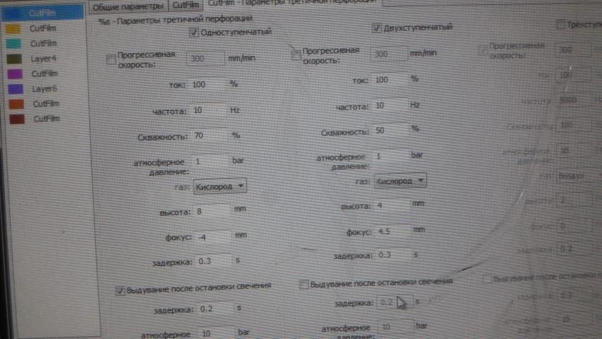

pro100 0 Жалоба #24 Опубликовано 12 мая, 2021 9 часов назад, pro100 сказал: это хана стеклу? Поделиться сообщением Ссылка на сообщение Поделиться на другие сайты
UniCut 61 Жалоба #25 Опубликовано 13 мая, 2021 да,прожиг сильный ,убавляй мощность и добавляй время прожига , и высоту прожига прибавь Поделиться сообщением Ссылка на сообщение Поделиться на другие сайты
