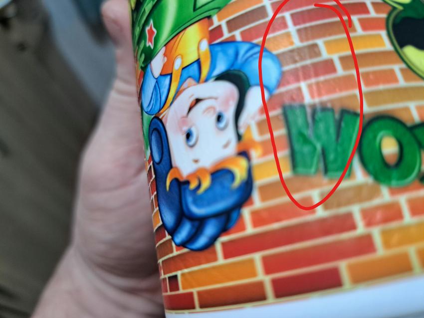

Доброго всем времени. Приобрел принтер epson l805, сделанный под печать на dtf-пленке. На текстиль переносится хорошо, а вот на кружки никак не получается, после пресса на принте характерные вспучивания либо впадины. Продавец толком не объясняет, только говорит, меняйте температуру и время. Перепробовал разные варианты, потратил много материала, но так и не наладил. Кто может, подскажите, что делать. Спасибо.

Здравствуйте. А можно фото проблемы увидеть?
Обезжириваете кружку предварительно?
Что за кружки?

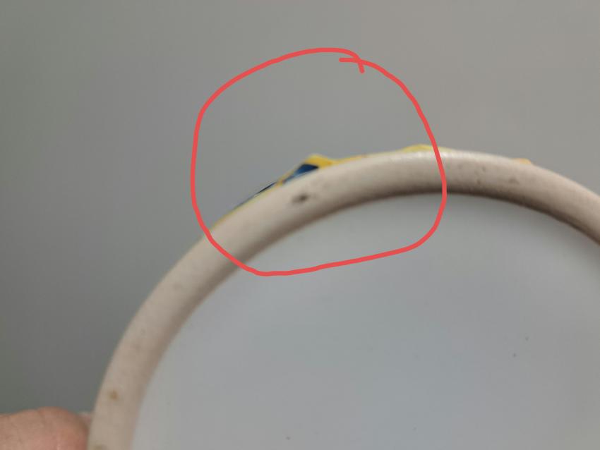

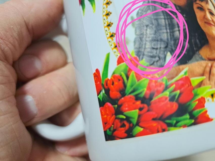

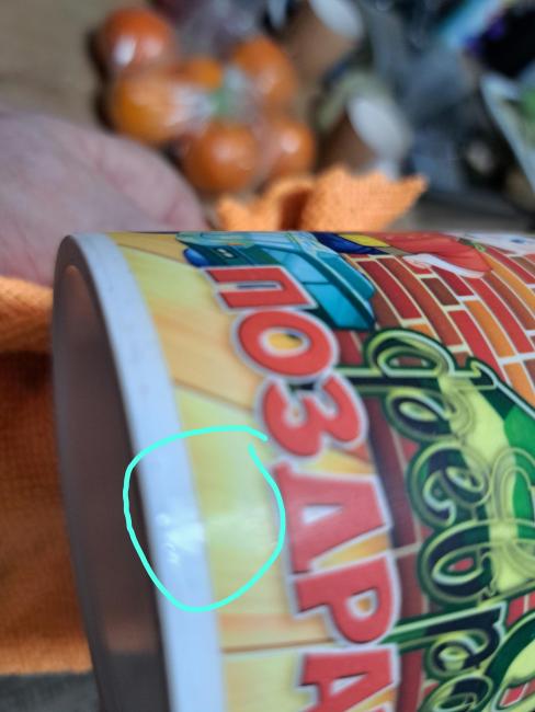

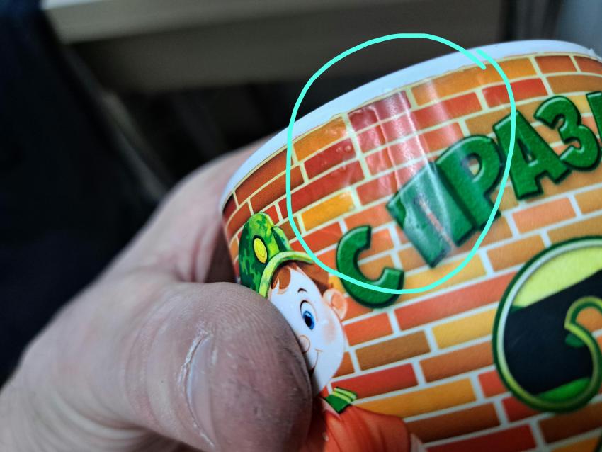

Фото приложил.
Кружки для сублимации, беру на маркетплейсе по отзывам. Протираю салфеткой с ИПС.
Хз, может прижим слишком сильный/не равномерный,
либо сама плёнка во время нагрева ведёт себя не так.
Пресс точно равномерно греет?
Попробуйте другим - было пару раз, что местами сгорали внутри спирали - но тогда такая проблема стабильно в одних и тех же местах была.
Вообще странно на сублимационные кружки DTF делать.
