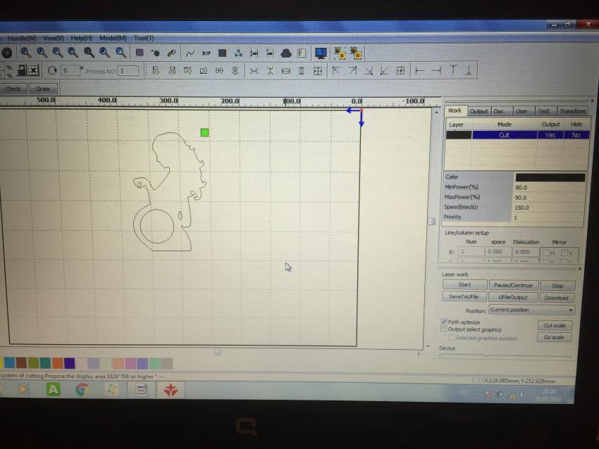

Всем добрый день! Мы работаем с программами Corel draw, Laserwork v8. Лазерный станок осуществляет только гравировку изображения.  Будьте добры, подскажите, каким образом заставить станок вырезать? Работаем с векторными, кривыми изображениями.
Ну так и поменяйте с гравировки на резку (cut). Как раз там где параметры для гравировки выставляете. Нет сейчас компа под рукой скрин не могу сделать. Сделайте свой скрин проги покажу. Или у кто-нибудь здесь (на форуме) есть под рукой прога...

Здравствуйте! Вот наш скрин. Функция выбрана cut, но он не вырезает, а просто рисует. Может подскажете по существу. Инструкции, к сожалению, нет. Так бы обязательно прочли.
Изменено пользователем katrinesanna
Вот это скорость)))):huh: что режете если не секрет?! бумагу?:blink: Какая труба у вас? попробуйте раз в 10 уменьшить скорость может дело пойдет))
Ну, так убавьте скорость резки. Или вы думаете что у Вас 120-160 Ватт труба. Не сказали что режите -материал, толщина, мощность трубы... Не телепаты мы.
Вы совсем ничего не читали про принцип работы!( Как говорилось выше курите (мануал) форум.

Спасибо всем за ваши ответы! Мы вырезали! Будем знакомиться с этим оборудованием дальше!

Добрый вечер! Прочла сообщения Ваши, спасибо, подняли настроение! Проблема была действительно в скорости. Все очевидное просто. Всем ещё раз спасибо кому за совет, кому за стеб.
