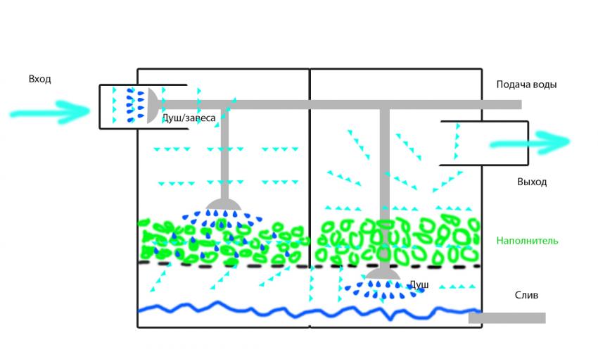

Ребята, а как сделать водяной фильтр от запаха дыма ?. Режу и гравирую ольху .
Достаточно просто:
572c918b7d160_.thumb.jpg.f50b733fc167263
Как видите - ничего сложного. Подачу и слив зациклить через циркуляционный насос ну и разумеется фильтры.
Небольшая проблема - на выходе воздух "мокрый", в помещении ставить не вариант ну и потребуется время от времени добавлять воды.  Можно ещё сделать осушитель из оконного кондиционера  но по итоговым энергозатратам такого фильтра и его КПД - да ну его нафиг для одного лазера. Когда лазеров 6 - тогда имеет по-моему смысл...

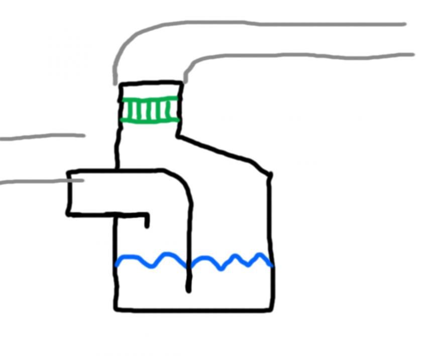

а что если сделать фильтр по принципу как у пылесоса с аквофильтром ,там циркуляционного насоса нет. правда я не видел устройство такого фильтра.может есть по проще конструкции что бы без насосов.
Чем насос не угодил? Цена 1500 рэ.
Ну вот вариант без него, но нужно эксперементировать с размерами:
572f8498e90d7_.thumb.png.c47618de3cb46eb
