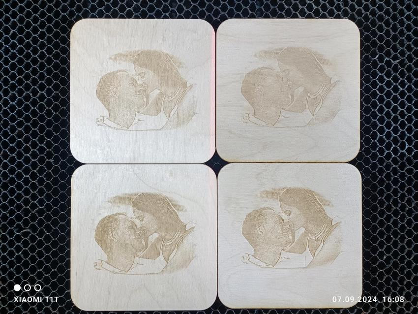

Привет народ! Давно не писал и ничего не выкладывал. Хочу поделиться опытом или скорее наблюдением. За 11 лет гравировки фоток честно первый раз обратил внимание на то как нужно гравировать вдоль волокон или поперек. Вот фотоотчет.
С одного файла печатал.
Верхние фото разрешение 200 дпи, нижние 300, с лева фанера волокнами вертикально справа горизонтально.
Итог видите сами.

4 часа назад, ЛазерДизайн сказал:
Кстати, да. Сам давно заметил, но что-то выложить не решился. Спасибо =)
А в чём итог то, не понял.
Понятно что результат разный, в одном одни детали лучше получаются, в другом — другие. Ну и артефакты соответственно.
