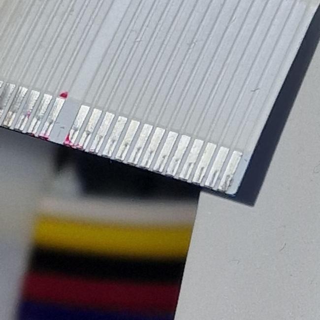

купил у китайцев л1800 от проколоред. печатал все нормально. но после отпуска голова засохла ( колега не досмотрел ) и начал промывать но промывка видимо попала в голову и при включении работало все пару минут и потом все потухло. теперь нечего не включается. связался с китайцами и после немногих монипуляций они сказали что голове пришол п...ц и мат.плате тоже. все под замену. заказал мат.плату , но оказалось что она без программы:wacko:. голову тоже заказал. что можно сделать ?

Сумбурно как-то. Плата-то при чем, если засохла голова? Или вы залили шлейф на голове?
К сожалению да. Туда попала влага видимо или краска..

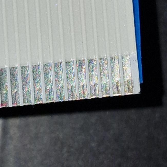

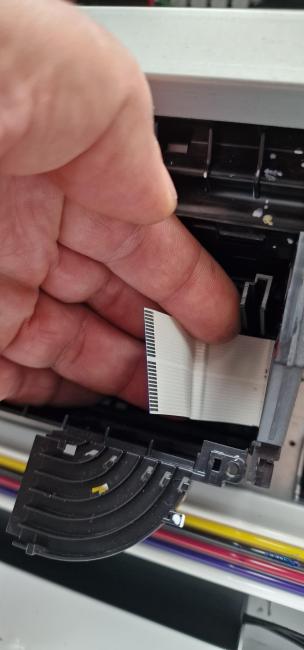

Спиртом пройдитесь по шлейфу и по разъему головы, чтобы высохла влага. Попробовать печатать, хуже уже не будет все равно. Поменять шлейф/головку, проверить еще раз. Для избежания такой же ситуации, обмотать шлейф перед контактами малярным скотчем, чтобы впитывал. Ну и аккуратнее же нужно быть. Если уж не поможет, то проблема с платой вполне возможна.

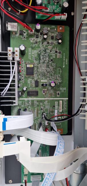

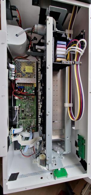

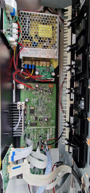

Да голову поменял. Но принтер не стартует совсем.. мёртвый.  Отсоединяшь плато от питания.. стартует лампочки горят . Краску гоняет по трубкам.. и всё..

Какую из? Вам нужна от самого принтера L1800 (в которую шлейфы от головки принтера приходят), нет в ней там никаких "программ" которые устанавливать нужно, переподключили и всё.
Может быть конечно у вас какая-то особая переделка что оригинальную плату китайцы как-то сильно модернизировали, но это смотреть нужно подробнее.
Плато вот такая.
