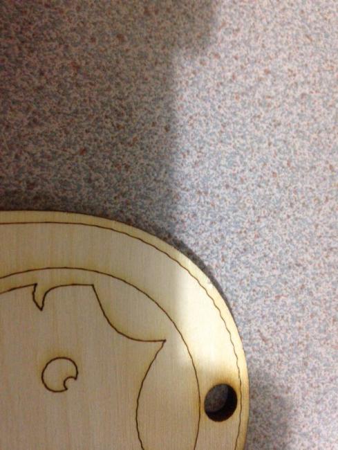

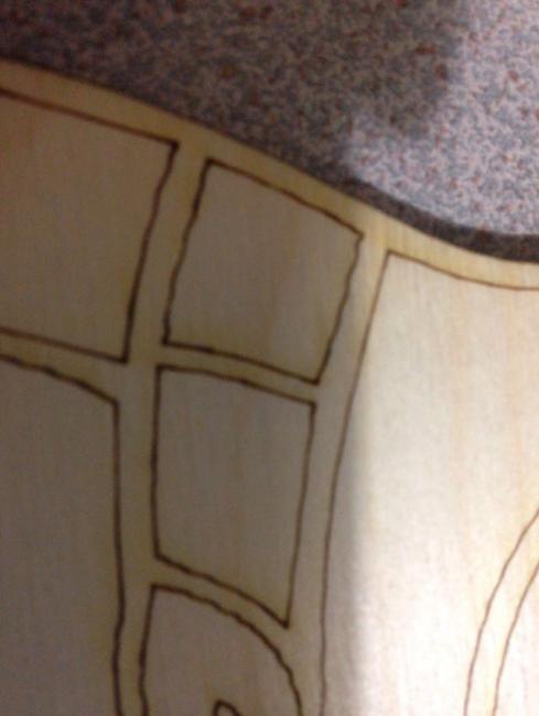

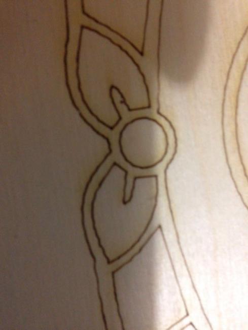

marcsss 0 Жалоба #1 Опубликовано: 12 февраля 2016 Добрый день! Возникла проблема при резке: получаются волнистые линии в разных местах макетов (фото в приложении). Попробовали решить эту проблему переводом файла в DXF. Стало чуть лучше, но искривление сохранилось, хотя "волн" стало меньше. Используем корел дро X7 и LaserCut 5.3. Станок Rabbit HX1290. Как можно решить эту проблему? Поделиться сообщением Ссылка на сообщение Поделиться на других сайтах
СивКА 257 Жалоба #2 Опубликовано: 12 февраля 2016 Надо искать в механике, а не в ПО. Такие темы уже были - поищите на форуме. Поделиться сообщением Ссылка на сообщение Поделиться на других сайтах Награды пользователя
marcsss 0 Жалоба #3 Опубликовано: 12 февраля 2016 Одну и ту же деталь в одной и той же ее части в разных местах листа он режет волнообразно. Разве это может быть механика? А файлы сделанные в LaserCute режет нормально. Такое происходит только с файлами из Корела. Поделиться сообщением Ссылка на сообщение Поделиться на других сайтах

KUZNETS 57 Жалоба #7 Опубликовано: 16 февраля 2016 Если линза не "дребезжит". В лазеркуте, в параметрах станка -> раздел cut -> Corner acc. (Угловое ускорение). Это - угловое ускорение лазерной головки лазера при перемещении по кривой. Как правило, 60 ~ 200 . Если значение слишком велико, возможны вибрации, когда лазерная головка перемещается в угол и меняет направление возможен эффект зуба пилы или волн. Если она слишком мала, производительность резки никакая. Величина настраивается в соответствии с фактической ситуацией. 1 Поделиться сообщением Ссылка на сообщение Поделиться на других сайтах

mashura 3 Жалоба #13 Опубликовано: 22 февраля 2016 В 12.02.2016в04:51, marcsss сказал: Одну и ту же деталь в одной и той же ее части в разных местах листа он режет волнообразно. Разве это может быть механика? А файлы сделанные в LaserCute режет нормально. Такое происходит только с файлами из Корела. линии... ваш макет сделан трассировкой... линии не стабильны.. катер режет по векторам... а вектора все кривые! Поделиться сообщением Ссылка на сообщение Поделиться на других сайтах
юрбас 11 Жалоба #14 Опубликовано: 19 мая 2016 Вставлю свои пять копеек, может кому пригодится, станок рабочее поле 1300х2500 когда резал мелкие детали появлялись волны, сломал голову, что только не пробовал а оказалось длинные приводные ремни и когда резал мелочёвку ремни от колебаний начинали трястись что и вызывало мелкие волны на поворотах. 1 Поделиться сообщением Ссылка на сообщение Поделиться на других сайтах
PavelK 1 536 Жалоба #15 Опубликовано: 19 мая 2016 @юрбас да есть такое. У себя на 11G 1290 на каретку поставил ролик, что бы он ремень приподнимал кверху, иначе на определённых скоростях система входила в резонанс. 2 Поделиться сообщением Ссылка на сообщение Поделиться на других сайтах Награды пользователя

TREMA 0 Жалоба #18 Опубликовано: 13 февраля 2017 В 19.05.2016 в 20:56, юрбас сказал: Вставлю свои пять копеек, может кому пригодится, станок рабочее поле 1300х2500 когда резал мелкие детали появлялись волны, сломал голову, что только не пробовал а оказалось длинные приводные ремни и когда резал мелочёвку ремни от колебаний начинали трястись что и вызывало мелкие волны на поворотах. плюс люфт между направляющей и подшипниками, у меня у самого такие проблемы были, особенно по оси Y. Пришлось уменьшать ускорение и, в последствии, подшипник. Поделиться сообщением Ссылка на сообщение Поделиться на других сайтах
