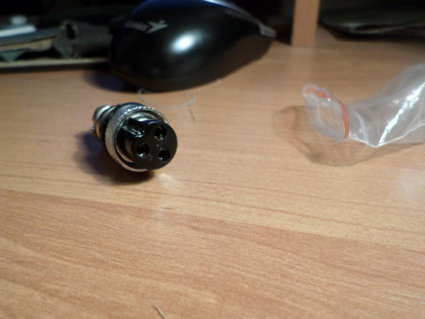

Подскажите пожалста, что за деталька на фото? Была поставлена вместе со станком. Может быть она имеет отношение к лазерному указателю? После месяца работы я подумал, что лазерный указатель был бы не лишним, - и даже должен быть в комплекте поставки, судя по документам. Но эта деталька не совсем похожа на другие фото указателей, отсутствует держатель и провода, необходимые, как понимаю, для установки указателя.

@TenShen Судя по фото, это трех пиновый штеккер! Проще говоря вилка!
Посмотрите на подключения электроники, дожны быть такие же!
Может быть это ось y. На фрезерах управление с помощью таких подключаются!
Это не лазерная указка, ее вы можете заказать на али, стоит она рублей 200. И подключить к станку!
@TenShen такой же разъем шел вместе со станком, он как-раз подходит к шпинделю фрезера.
Насколько я понимаю - этот разъем к педали, которая управляет старт/финиш.
Посмотрите на станок со всех сторон - должен быть ответный разъем.
у вас какой станок? если senfeng тогда это запасной разъем к чиллеру
Читай мануал на чиллер. Это для сигнального выхода. внутри стоит релюшка, которая сработает при повышение температуры, можно вывести на дополнительные сигнальные устройства ток которых не превысит 5А. Реле должно сработать при повышение температуры до 60 градусов в инструкции пишут к чиллеру cw-3000. Короче бесполезная вещь применительно к лазеру.

@Автор  а вот это Вы зря.   Просто немного не по уму сделано.
Что бы всё было кул, нужно делать так:
1. Разбираем чиллер, датчик потока с выхода переносим на вход
2. Из лазера выкидываем датчик потока
3. Подсоединяем  как раз через этой штекер к контактам у материнки родного датчика
4. 100% защита от протеканий и от перегрева.
Первое действие делать обязательно! В скором времени напишу обзорчик, как тюнинговать чиллер. Фотки уже сделаны, осталось расписать =)

Не согласен что зря. Был вопрос что за деталька. Дал ответ.
Смысл в переделке чиллера действительно есть. Но в том варианте как чиллер продаётся разъём бесполезен.

Не знаю как там у кого, а у меня такая фиговина шла с повороткой - штекер для подключки поворотки к станку.
