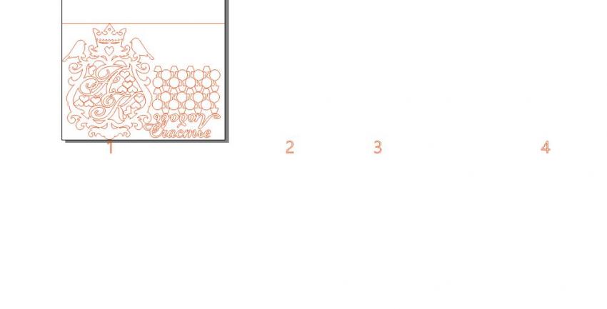

Но это еще не все. Корел и КорелЛазер дружат отлично, все запускается и работает. Но при работе в случаях, когда несколько объектов на листе и один или несколько заблокированы для резки (выделяю красным и в параметрах выставляю "не выводить на резку"), станок выдает ошибку.
При этом режет все нормально. Проверяла установки на станке - х - 1200, у - 900 - размер поля корректный.
Раньше такого не было. Никто не сталкивался?

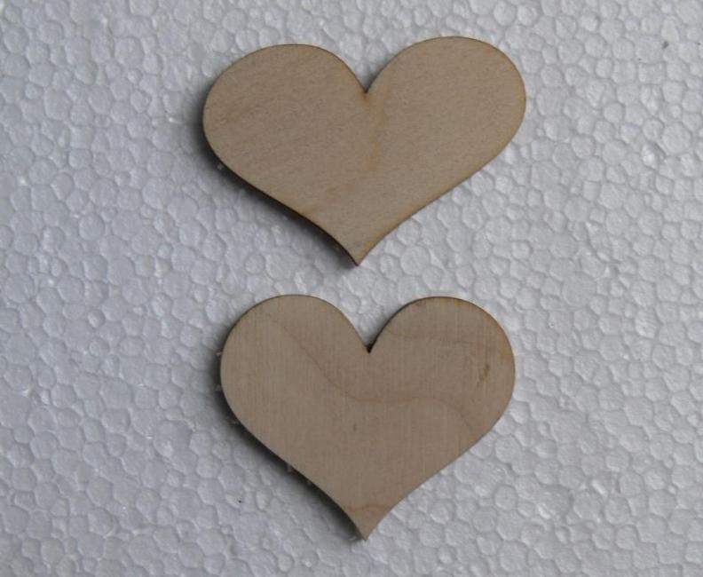

То ли чудится мне, то ли кажется...
То ли бес надо мною куражится...
На фото 2 одинаковых сердечка. Одно из них станок вырезал по своему разумению. В файле это сердечко было повернуло на 60 градусов вправо.
Эта тема прямо дневник у меня.
Найдена причина кривой резки сердечка.
Не понятно каким образом скопировался текст - цифры и вставились вместе с мотивом. Шрифт присвоился автоматически и тот, который не отображается в кореле. Поэтому выделить объект и понять, что он там есть - весьма сложно. Опять-же случай. Открыла файл в кореле, который отображает этот шрифт и все увидела.
Остальные траблы на месте. Лекарство не найдено :unsure:

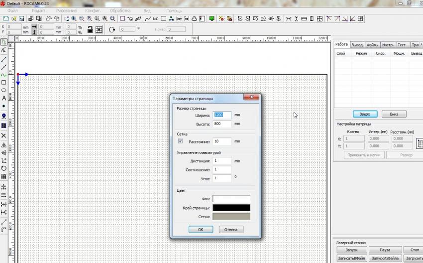

меняем язык:
размер поля:
