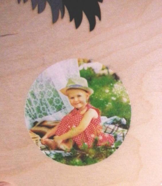

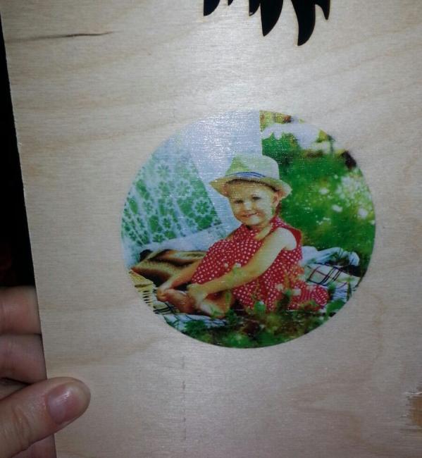

Alina 16 Жалоба #10 Опубликовано 1 февраля, 2016 Вот попробовали на своем уф-принтере (он был в хорошем настроении) напечатать на фанере. Фото, правда, не лучшего качества, но вживую выглядит достаточно хорошо. Плюс уф, конечно, в том, что для печати на многих материалах, в том числе на фанере, не нужны ни праймеры, ни лаки. 1 Поделиться сообщением Ссылка на сообщение Поделиться на другие сайты

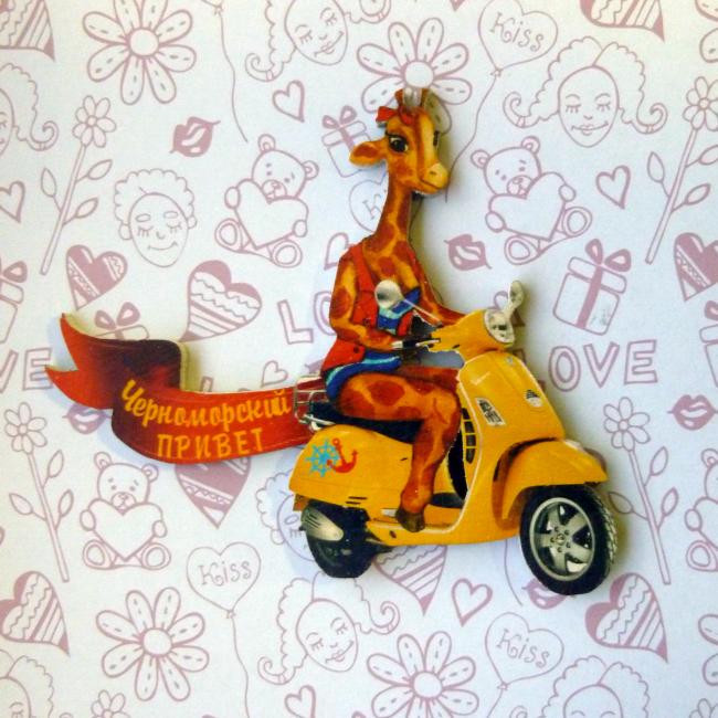

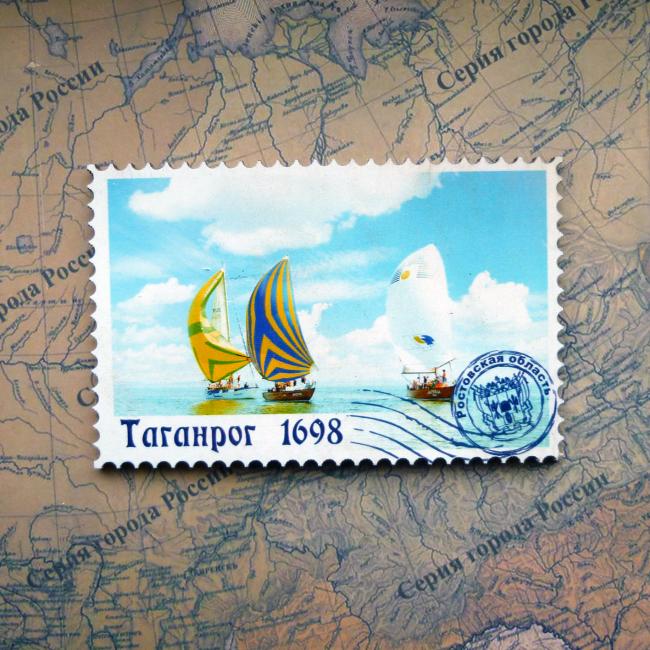

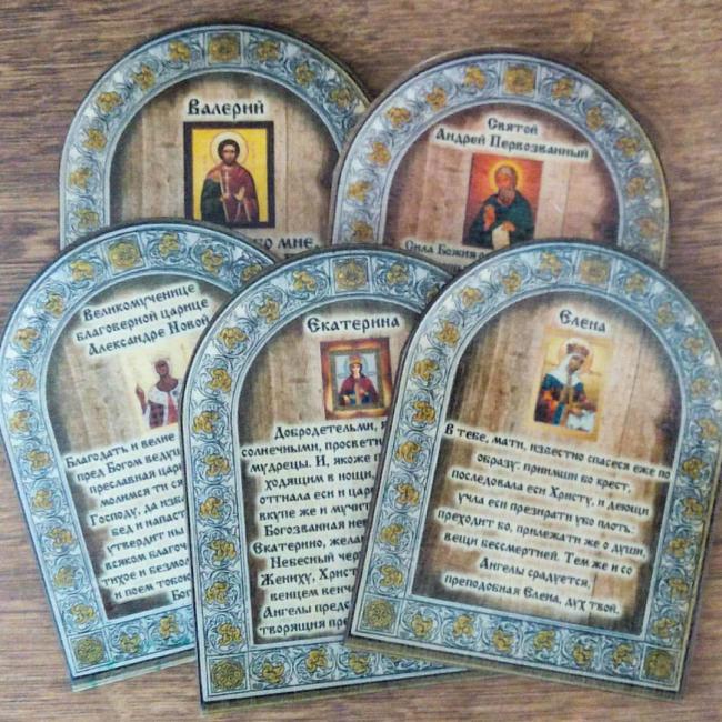

Arcona 69 Жалоба #12 Опубликовано 1 февраля, 2016 (изменено) А вот фото дрект-чернилами по дереву, сделаные сувенирным принтером. Это без обработки без фотошопа. 12 минуты назад, Kataew сказал: А кто-нибудь может подсказать, на фанере большая разница будет в качестве изображения отпечатков на УФ принтере и на обычном? А что вы подразумеваете под "обычным принтером"? Я в основном на фанере печатаю на сувенирниках директ чернилами. При печати фанеры есть просто незамысловатые секреты, чтобы надпись была сочной и яркой. Изображение нанесенное таким образом не стирается с дерева практически ни чем! Проверяли- ни берет ничего! Магниты кидаем в воду на сутки и больше - не малейших изменений на рисунке. Так что если закосячил - только шлифовать И никакого лака и праймера на дереве не использую и никогда не использовал. На моих сувенирниках стоит ИК лампа и столы с подогревом. У УФ принтера есть свои очевидные плюсы, но я на фанере на УФ-ке не печатаю. ИМХО, УФ хорош для кожи, керамики, для неровных поверхностей, где перепады по высоте значительные. Изменено 1 февраля, 2016 пользователем Arcona 3 Поделиться сообщением Ссылка на сообщение Поделиться на другие сайты

Arcona 69 Жалоба #14 Опубликовано 1 февраля, 2016 (изменено) 15 минуту назад, Kataew сказал: Под обычным принтером подразумевался тот ради которого была создана тема "Эпсон 1410", но сейчас они делают на базе "Эпсон 1500W". С их слов они печатают водными чернилами. Не подскажете есть ли возможность заправки 1500W дрект - чернилами. ИМХО извените в этих вопросах полнейший профан, пытаюсь научиться, ведь для этого и создан форум. Точно! Простите))) Нет, этот принтер не для директ-чернил. Вот фото магнитов, сделанных именно на этом принтере. Фото конечно херовенькое, с телефона, но другого не нашел что-то. Качество весьма хорошее, все четко видно, но требует обработки праймерами. Как я уже писал - проблема этих принтеров не столько в качестве печати- оно то как раз очень неплохое. Просто, этот принтер как пряник кукурузный - над ним дышать нужно очень аккуратно И на звание мало мальски производственной машины он не тянет. За этим принтером парень печатал все прошлое лето - просто герой, не печатал, а буквально жил с ним)) Я использовал его от безысходности, точнее от жадности - потому как набрал заказов до усирачки, думал, что в сутках часов 35-40, вот и не справился. Пришлось эту машинку задействовать. 200 штук (магнитов) в сутки - это все что она могла рожать и то, только благодаря таланту человека, печатающего на нем. Ну а по осени от него избавились)) В смысле, от принтера Изменено 1 февраля, 2016 пользователем Arcona Поделиться сообщением Ссылка на сообщение Поделиться на другие сайты

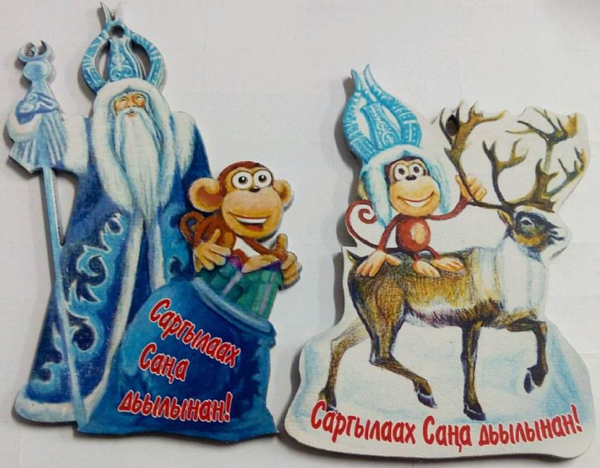

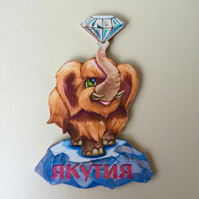

Arcona 69 Жалоба #20 Опубликовано 2 февраля, 2016 (изменено) @SDcor1 Вот "национальные" сувениры нашей разработки и производства Разрабатываем с учетом национальных традиций, обращайтесь)) В своем производстве для печати на фанере использую корейские принтеры DreamJet 329 (на голове 1390), DreamJet 2400 (на голове 2400) и есть пара аналогов от Зенона на 2400 голове. Принтеры неплохие, качество печати отличное до 5760*2880 dpi, но на фанере больше 1440 не используем. По принтерам поконкретнее могу ответить на вопросы по телефону, если таковые есть. Использую директ-чернила Durafos. Сегодня их цена примерно 15000 руб за литр. Для печати на фанере расход чернил в принципе не очень большой. Есть один ОЧЕНЬ важный момент! Чтобы зарабатывать на этих принтерах и выдерживать ценовую конкуренцию, нужны стабильно высокие объемы. Я уже писал на этом форуме - если 10 тыс магнитов в месяц продавать, то можно говорить о заработке. Все что ниже - это вода в ступе. Не хочу погружаться сейчас в детали экономических исчислений, кому интересно, могу с радостью поделиться. Я реальный заработок ощутил купив 3-й принтер. В ближайшее время надеюсь стать счастливым обладателем принтера формата А0 от компании PrinterSystems. Недавно познакомился с этой компанией. С их принтерами я не знаком лично, но как вариант можно рассмотреть их принтеры. По разговорам с ребятами-производителями, все вроде толково, но повторюсь - лично не знаком. Вот решил купить одну машину попробовать. Так что думайте, решайте, пишите в личку, я поделюсь. Лазер + сувенирник - это здорово. Но третьим составляющим тут нужна сноровка . И есть конечно масса подводных камней. Но нам ли их бояться? Изменено 2 февраля, 2016 пользователем Arcona 5 Поделиться сообщением Ссылка на сообщение Поделиться на другие сайты
