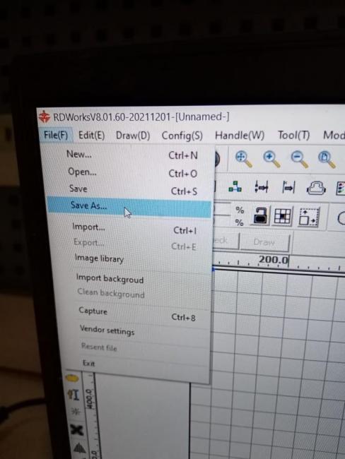

Доброго времени суток! Пришел новый китаец с Reci W2 и Ruida 6445G. При запуске обнаружил, что фактическая мощность на трубе не меняется при выставлении в RDWorks. В контроллер она передается, что видно на экране контроллера, там скорость и мощность прописываются в соответствии с параметрами из RDWorks, а вот трубка режет с постоянной мощностью 19 mA (амперметр установлен в станке). Ставишь 10 процентов мощности - 19 mA, 80 процентов - 19 mA. Погуглил по этой теме и увидел, что возможны совершенно различные варианты - от неправильной сборки схемы до проблем с контроллером или блоком питания. От чего начать плясать чайнику? Может проблема вообще не там, а тупо в настройках? Надеюсь на ваши советы!
