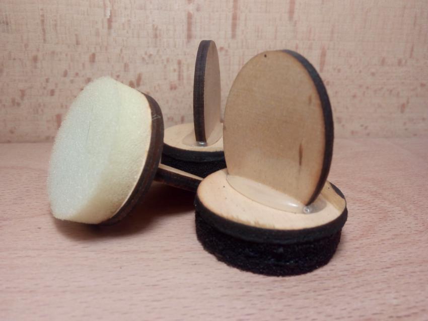

покупаем в магазине для рукодельников)) цена вопроса от 30 рублей, от акриловой краски лчень хорошо отмываются водой, после сушатся и можно еще использовать, многоразовые
В принцыпе  делаю аналогично, результат такой же, только мочалку изготавливаю сам, плюс в моём варианте, не только в цене вопроса но и в независимости от предложенных в продаже размеров. Больше площа меньше затрат во времени на покраску, нужна маленькая тыкалка – не вопрос.
Паралон станок режет на ура, да и сама основа из отрезков.
Так как работа затягивается зачастую до поздней ночи с мойкой заморачиваться  не охота, начал использовать упаковочную стрейч-плёнку, завернул мочалку и она не засыхает долго и нудно, за то всё оперативно. Но вот долбанные торцы, с ними пока никак, только кисточкой.
Ах да забыл, мочалки эти я ещё и продаю, декупажницам там всяким, оснастку отдельно паралончик отдельно.:)

@vladivik а как Вы крепите губку на эти приспособления?
Клеевым пистолетом, по кругу фанерки прошёл к паралону быстренько прижал и буквально через 10 секунд всё готово.

В прошлом посте на фото видно что конструкция состоит из двух частей, постояная ручка с саморезиками и сменная кругляшка с приклееным паралоном.
Раньше паралон истрепался, саморезы отпустил, паралончик сменил.
Сейчас делаю проще, держалку тем же писталетом прям к основе с паралоном . Основу режу спецом, а ручка из понравившихся отходов.
