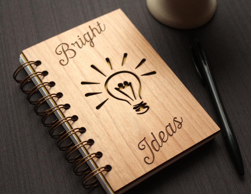

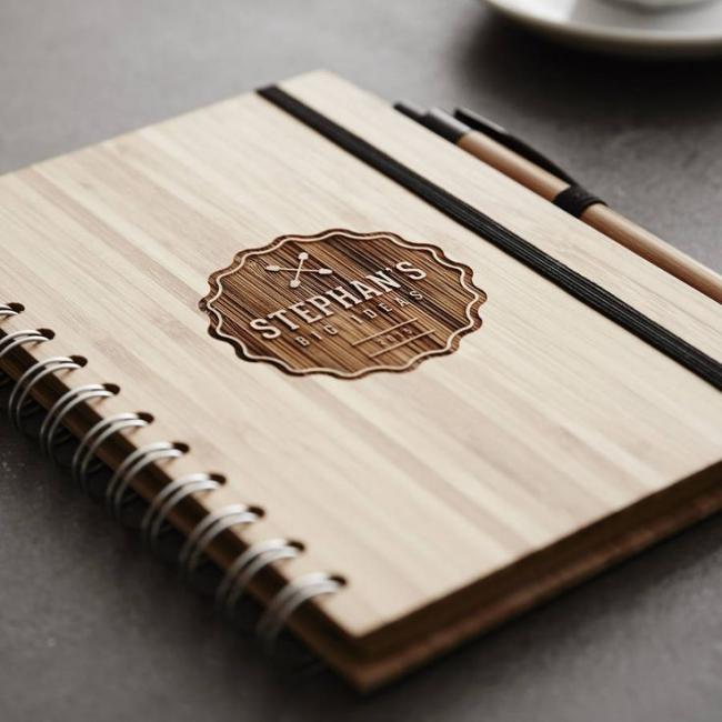

Добрый день. Меня зовут Алексей, 33 года. Новосибирск. (первое сообщение, просто представился)
Вопрос в следующем: из чего сделаны данные обложки для блокнотов?
Есть необходимость создать небольшую линейку подобных блокнотов, фанера конечно вещь хорошая - но выглядит немного дешево. По картинкам понять не могу, это реально массив или все таки шпон?
Если шпон и кто то имеет представление и опыт работы с ним, то какой толщины покупать для того что бы получилась такая гравировка. У меня есть 0.6мм но он факт для гравировки не подойдет.
Заранее спасибо.

Возможно это шпон, но и массив тоже возможно. Горелого не будет при хорошем обдуве и достаточно чистом столе. Финально можно и подшлифовать.
На первой фотке бамбуковая дощечка, отлично гравируется, только где её взять. На второй фотографии очень похоже на "Высококачественная листовая древесина для лазерной гравировки" ольха есть на  allengraving.ру  идеально гравируется и режется, очень ровная. Но стоит "собака" 700 руб 110х610мм.

Наберите в поисковике пиленый шпон (шпон дуба 3мм от 650руб за м2), только натуральный шпон очень капризен и подвержен короблению, требует тщательной отделки.
Для стабилизации придется переклеить несколько слоев, следовательно проще взять тонкую фанеру или МДФ и фанеровать с двух сторон шпоном 0,6мм
я работаю с шпоном. Брать надо 5-6 мм, меньше я и не встречал. В москве есть много фирм, я покупал в вудстоке.
