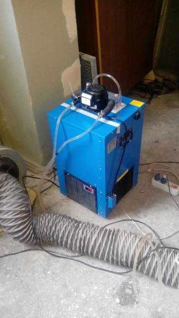

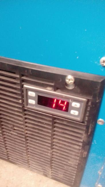

Akvilon76 3 Жалоба #1 Опубликовано: 19 декабря 2015 Сделал из выброшенного холодильника, грубо но работает))) 1 Поделиться сообщением Ссылка на сообщение Поделиться на других сайтах

PavelK 1 532 Жалоба #4 Опубликовано: 20 декабря 2015 На форуме поройтесь, была тема. На счёт вытяжки - фигасе у Вас изгибов - порток ведь ослабевает сильно. 1 Поделиться сообщением Ссылка на сообщение Поделиться на других сайтах Награды пользователя
Irinalaser 34 Жалоба #5 Опубликовано: 20 декабря 2015 Интересное изобретение)))) А сильно такой охладитель шумит? И зачем такой большой резервуар для жидкости? У меня тоже колхоз сделан, но емкость на 20 литров всего! Отлично справляется! Поделиться сообщением Ссылка на сообщение Поделиться на других сайтах
DESIGNER 201 Жалоба #6 Опубликовано: 20 декабря 2015 (изменено) Вытяжка прям в телевизор, "фильтровальный телек" Изменено 20 декабря 2015 пользователем DESIGNER Поделиться сообщением Ссылка на сообщение Поделиться на других сайтах Награды пользователя
Akvilon76 3 Жалоба #7 Опубликовано: 21 декабря 2015 18 hours ago, PavelK said: На счёт вытяжки - фигасе у Вас изгибов - порток ведь ослабевает сильно. При закрытой крышке станка хватает, фанеру 3 режу дым вытягивает полностью. 16 hours ago, Irinalaser said: А сильно такой охладитель шумит? И зачем такой большой резервуар для жидкости? У меня тоже колхоз сделан, но емкость на 20 литров всего! Отлично справляется! шума совсем нет, он включается при температуре 15 гр, ёмкость поставил ту которая была под рукой, да и в неё испаритель легче было впихнуть а при полном баке медленнее нагревается 14 hours ago, DESIGNER said: Вытяжка прям в телевизор, "фильтровальный телек" ))))))))) Поделиться сообщением Ссылка на сообщение Поделиться на других сайтах

Dendi 1 Жалоба #13 Опубликовано: 26 июля 2016 (изменено) @Akvilon76 собрал холодильник по вашему принципу. Вопрос к вам, какую жидкость заливаете? Боюсь, что обычная вода зацветёт! Хочется добавить антисептик, но боюсь реакция будет с алюминиевым испарителем, да и не известно как повлияет добавка на работу лампы. Кстати собирал в корпусе, для уменьшения теплопотерь. Корпус залит пеной. Изменено 26 июля 2016 пользователем Dendi Поделиться сообщением Ссылка на сообщение Поделиться на других сайтах
Автор 128 Жалоба #14 Опубликовано: 26 июля 2016 6 часов назад, Dendi сказал: @Akvilon76 собрал холодильник по вашему принципу. Вопрос к вам, какую жидкость заливаете? Боюсь, что обычная вода зацветёт! Хочется добавить антисептик, но боюсь реакция будет с алюминиевым испарителем, да и не известно как повлияет добавка на работу лампы. Кстати собирал в корпусе, для уменьшения теплопотерь. Корпус залит пеной. У меня вода по пол года даже цвести не начинает. Залита только вода. Охладитель выглядит так Поделиться сообщением Ссылка на сообщение Поделиться на других сайтах Награды пользователя
