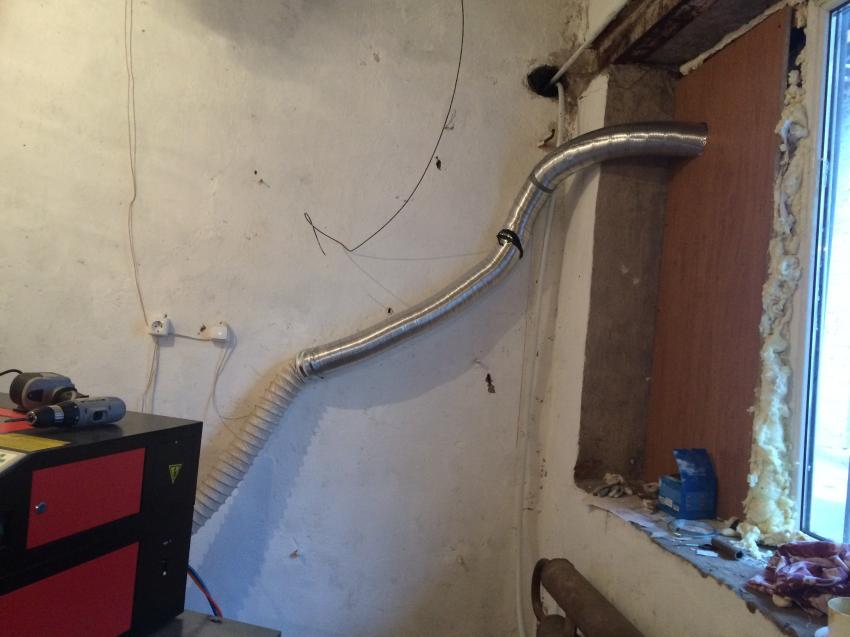

ooooh 0 Жалоба #1 Опубликовано: 29 ноября 2015 Здравствуйте. Имеется станок kamach 530. Рабочее поле 500х300 . установлена вытяжка, но она видимо очень слабая, тянет не весь дым. Посоветуйте какую вытяжку можно установить?Может у кого-то такой же станок. Поделиться сообщением Ссылка на сообщение Поделиться на других сайтах

ooooh 0 Жалоба #10 Опубликовано: 1 декабря 2015 Эх, нету у них(((А не подскажите можно найти хоть что то подобное в магазинах. http://www.elsodom.ru/product_42445.html и канальная может подойти?или она слишком слабая Поделиться сообщением Ссылка на сообщение Поделиться на других сайтах
Irinalaser 34 Жалоба #11 Опубликовано: 1 декабря 2015 Улитку в магазине можно купить любую, только там будет проблема с креплением рукавов!!!! Там почти на всех один выход квадратный, другой очень большого диаметра, так что нужно колхозить! Канальные тоже можно, но они слабее чем улитки, зато тише! Я бы поискал именно такую которая идет со станком! Позвоните, в другие фирмы по продаже лазерных станков или можно на али заказать, там еще и дешевле будет! Кстати если брать улитку как у станков 11G, там диаметры рукавов 150мм, а у вас на фото точно меньше, имейте это ввиду! Поделиться сообщением Ссылка на сообщение Поделиться на других сайтах
ooooh 0 Жалоба #12 Опубликовано: 1 декабря 2015 У нас 100 мм) на али уже нет времени заказывать вытяжка нужна сейчас. поэтому видимо придется поставить пока канальный( Технические характеристики:Напряжение/частота тока: 230В / 50ГцЧастота вращения: 2700 об/минМакс. мощность потребления: 120 ВтТок: 0,53 АМакс. расход воздуха: 700 м3/чУровень звукового давления: 50 дБ(а)Макс. рабочая температура: 60 °СМасса: 5,0 кг а по техническим характеристикам такой подойдет?по мощности?это канальный Поделиться сообщением Ссылка на сообщение Поделиться на других сайтах
PavelK 1 540 Жалоба #13 Опубликовано: 1 декабря 2015 Канальники не удобно чистить и быстро забиваются. Указанная по ссылке моделька у меня стояла =) 700 м3 хватает на один лазер если длина рукавов будет до 5 метров. Поделиться сообщением Ссылка на сообщение Поделиться на других сайтах Награды пользователя
