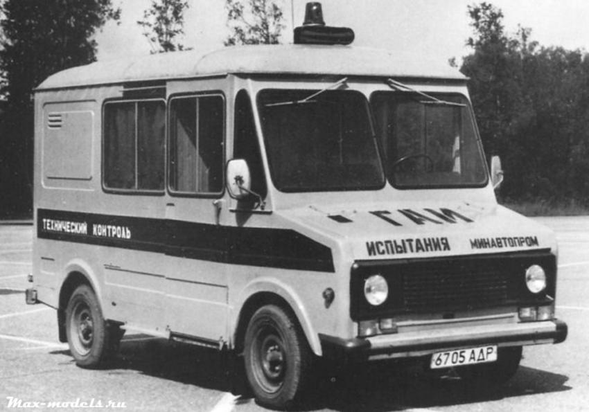

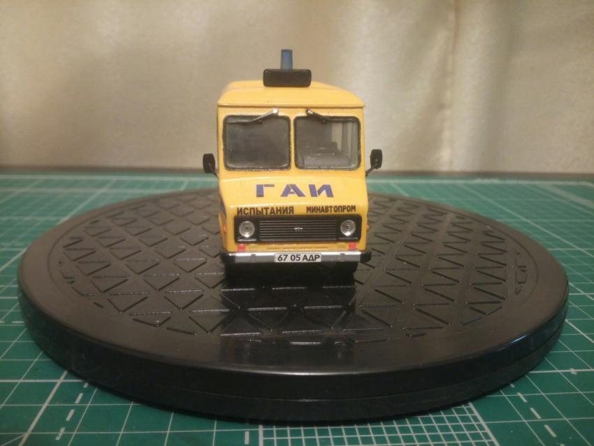

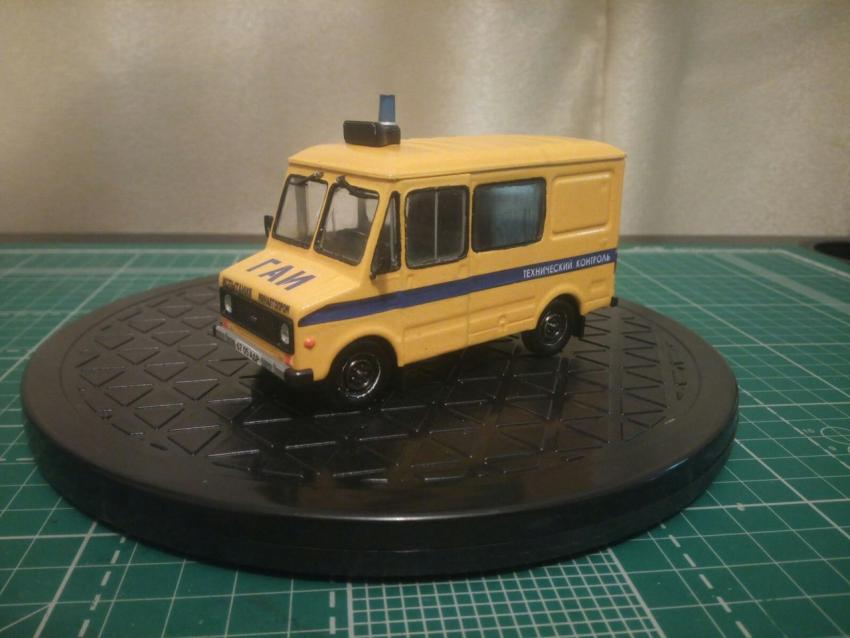

mansur 6 Жалоба #8 Опубликовано: 26 февраля 2017 (изменено) Моё хобби моделирование занимаюсь изготовлением диорам для музеев. Хотел поделится опытов в изготовлении деколи. Для этого Вам понадобится декольная бумага, цветной лазерный принтер, глянцевый лак(матовый лак) и теплая вода). Сначала делаете в векторном редакторе наклейку и печатаете на декольной бумаге. Потом наносите лак на бумагу.. можно кистью, но для равномерности слоя лучше аэрографом. Дальше сушите. Потом вырезаете наклейку по контору погружаете в горячую воду лакированый слой с тоннером отходит от бумаги. А вот здесь надо очень аккуратно достать наклейку и нанести на поверхность детали чтобы она не порвалась. Вот собственно и всё.. дальше можно деталь покрыть лаком. Вот пример декалей на машинке которую мне дали на переделку Изменено 26 февраля 2017 пользователем mansur Поделиться сообщением Ссылка на сообщение Поделиться на других сайтах
basilok 9 Жалоба #9 Опубликовано: 26 февраля 2017 14 минуты назад, mansur сказал: Хотел поделится опытов в изготовлении деколи. А называется это - холодная деколь. Лично я занимаюсь только горячей (обжиговой). В Вашем случае можно использовать любой лазерник. В моем случае , только заправленный высокотемпературным керамическим тонером. Поделиться сообщением Ссылка на сообщение Поделиться на других сайтах

mansur 6 Жалоба #11 Опубликовано: 26 февраля 2017 да вы совершенно правы это холодная деколь. Такой метод прост и можно использовать дома например для хобби Поделиться сообщением Ссылка на сообщение Поделиться на других сайтах
